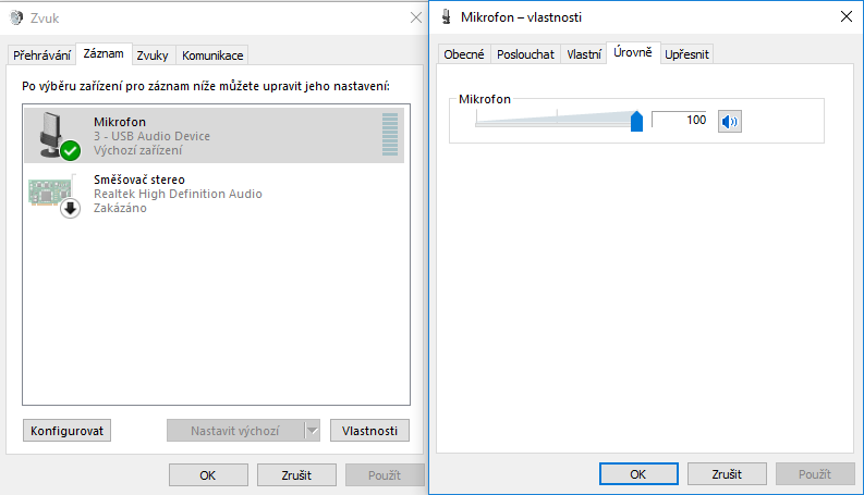

Dobrý den, zakoupil jsem si zařízení AXAGON ADA-10 USB2.0 kvůli problému s přípojkou na mikrofon a myslel si, že mi to vyřeší problém. Po zapojení do USB a následném zapojení sluchátek + mikrofonu z nich jde slyšet zvuk ze sluchátek ale z mikrofonu nikoliv. Je problém v zařízení? Nebo mám špatné ovladače či něco jiného v pc a proto mi to mikrofon skrz zařízení nebere? Děkuji za každou radu :) .
V systéme si zapnite mikrofón a potom ešte zvýšte úroveň jeho intenzity - najlepšie na 100%: [mic.j…

Zkoušel jsem, při mluvení však stále nic nejde slyšet
