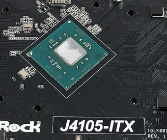

Moje poslendí otázka je : Kdybych někdy do budoucna chtěl upgrade (především CPU a možnost více než 8GB RAM => rozhodl bych se investovat více peněz), tak do čeho bych měl jít, pro vyditelný upgrade? Především více RAM. CPU jede na 20-30%.
Procesor je na zakladni desce napevno, jak to muzes videt u notebooku kde jsou bez mechanické patice primo usazen na PCB.
Jako vykonostni UPgrade muzes jen zvysit RAM, nebo "rozsirit" moznosti diky nejaké nadstavbe (porty USB, Sata, Lan, Rj* etc) pres rozhrani PCIe , zapojeni bezdratové karty Wifi/Bluettoth M.2 (Key E)

Jo jo toho jsem si vědom. Spíše do budoucna, kdybych chtěl tento server PC upgradovat, tak jakou základní desku bych měl zvolit a jestli též s integrovaným CPU. Pakli-že ne, tak i jaký CPU bych měl zvolit? Nějaký opět vhodný na 24/7 provoz jako jsi mi doporučil těnto, který žere 10 - 20W.
