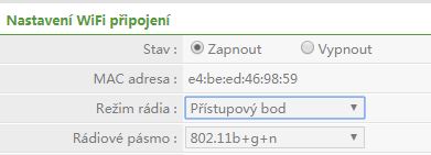

Ze zdi tu vede RJ45 kabelos, ten když dám do PC, tk normálně fakčí internet. Když zapojím ten kabelos do WiFi routeru od Netisu, tak taky v pohodě fachčá akorát wifi nejde. V nastavení to píše (viz obrázek v příloze), že je router zapojený přes WiFi, ačkoli je připojený přes kabel.. ani tu žádná nezaheslovaná wifi v dosahu není.

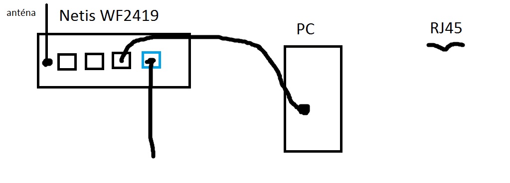

Je to model Netis WF2419. Zapojil jsem to takto - viz příloha

Vlezl jsem do defaultu, resetoval, resetoval i manuálně na routeru, wifi nastavil ale nestalo se nic…
Avataros 09.08.2019 21:22
Avataros
Wan cez wifi znamena (aspon u mna), ze ten kram bezi v rezime klient a prijima signal z wifi routra.…

Tk to hey, ale jak může běžet v režimu klienta a přijímat signál z WiFi, když tu žádná WiFi není a n…

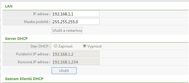

To obojí už právě nastavené mám :/ Viz přílohy

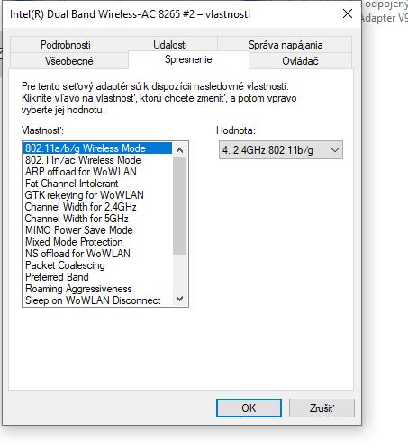

AHoj, NETIS nepodporuje Dualband, zväčša s tým majú ale probém PC nie telefóny. Skús na PC nastaviť…

A na obrazku vystrizek2.jpg nastevene přidělovaní IP přes DHCP ve stejnem subnetu.
To je špatně a nikdy to nepojede.
IP adresa 192.168.2.1
Počateční třeba 192.168.2.100
Koncova třeba 192.168.2.200
A to uplně nahoře vys.jpg ma byt přes kabl, tak jak to maš, maš routr ve stavu klient, který se připojuje na AP.
Nebo ten kabl ze zdi strč do Lan a vypní DHCP servr, tím udělaš z routru switch.

Když přepnu to WAN z Wireless na Wired, tak mi přestane fungovat připojení k internetu na PC připojeném kabelem.
Vypnout DHCP a zapojit kabel do LAN jsem taky zkusil, potom funguje internet na PC v pohodě dál ale na WiFi pořád ne.
