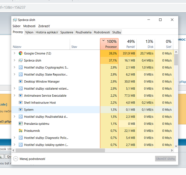

Priložil som screen. Ale je to v podstate jedno, či ide o chrome, mozillu, alebo len preklik medzi oknami v prehliadači, spustenie programu, zakaždým CPU ide na 100%

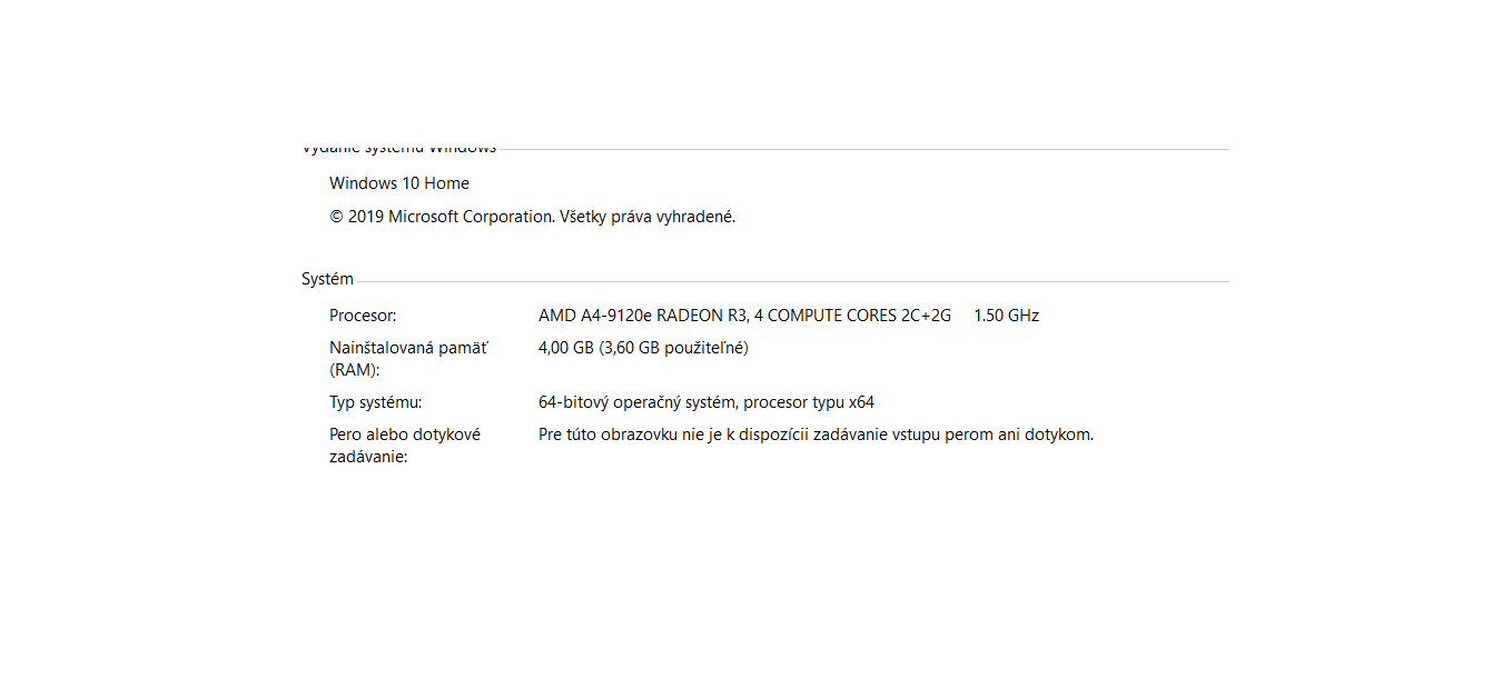

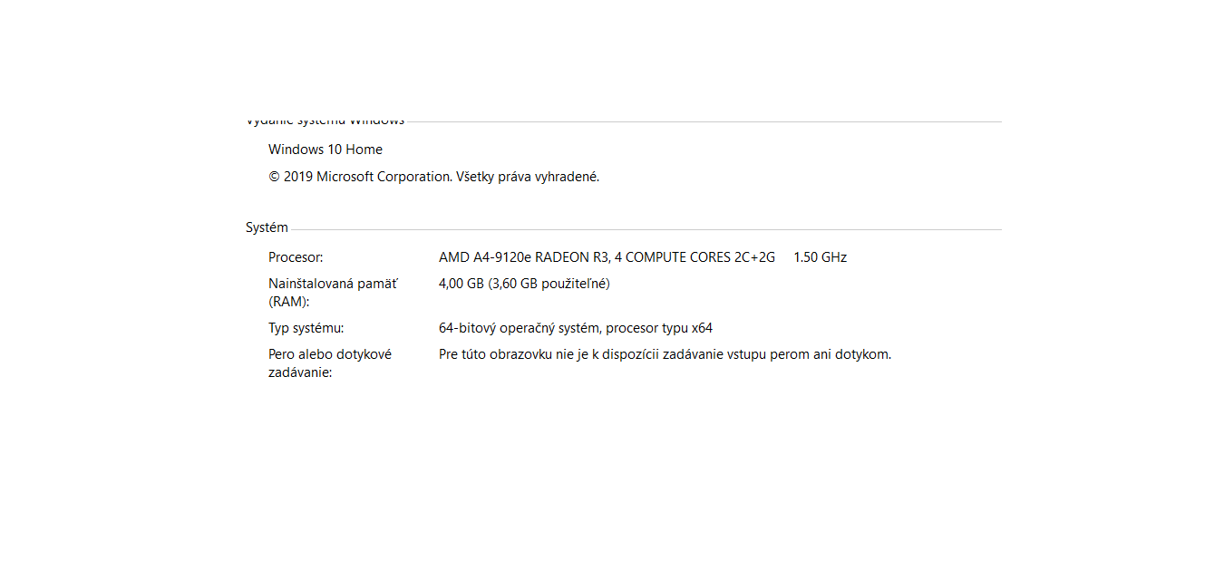

Nový notebook Acer Aspire 3 , posielam print screen parametrov. Čo sa týka tých procesov, je to v podstate jedno, či ide chrome, mozilla alebo akýkoľvek program, vždy sa procesor pohybuje v rozmedzi 100%

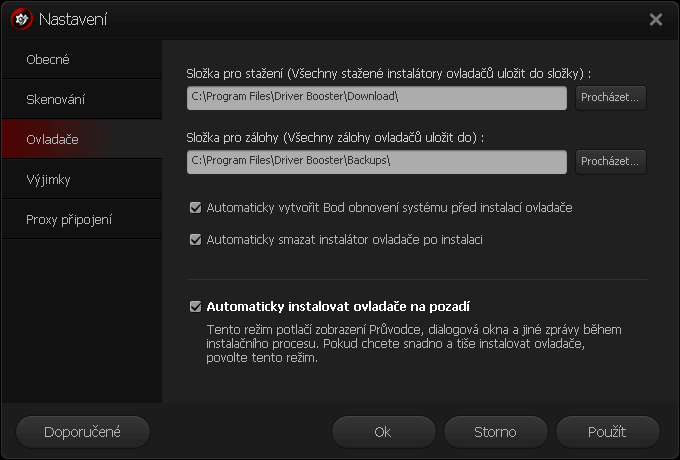

![[19884-driverbooster-aktualizuj6xb-png]](https://pc.poradna.net/files/19884-driverbooster-aktualizuj6xb-png)
![[87694-driverbooster-napozadi-png]](https://pc.poradna.net/files/87694-driverbooster-napozadi-png)
a že buzeruje uživatele "neaktuálností" ovladačů - jak jinak by zdůvodnil svou existenci?
dokonce nabízí možnost automatické instalace na pozadí (nevím jestli nezatrhává default, ostatně stejnou stupiditou prosluly win10)

amd procesor amd a4-9120 v tom je zhruba jak 2-jádrový atom (čili shit), jen s lepší kancelářskou grafikou. se nedivím tomu zoufalému vytížení, pokud nepoužívá blokování reklam.
ten, kdo jí to vybral, by měl ten krám vyhodit a s omluvou jít koupit něco normálního. ta věc má totiž výkon leda pro windows xp.

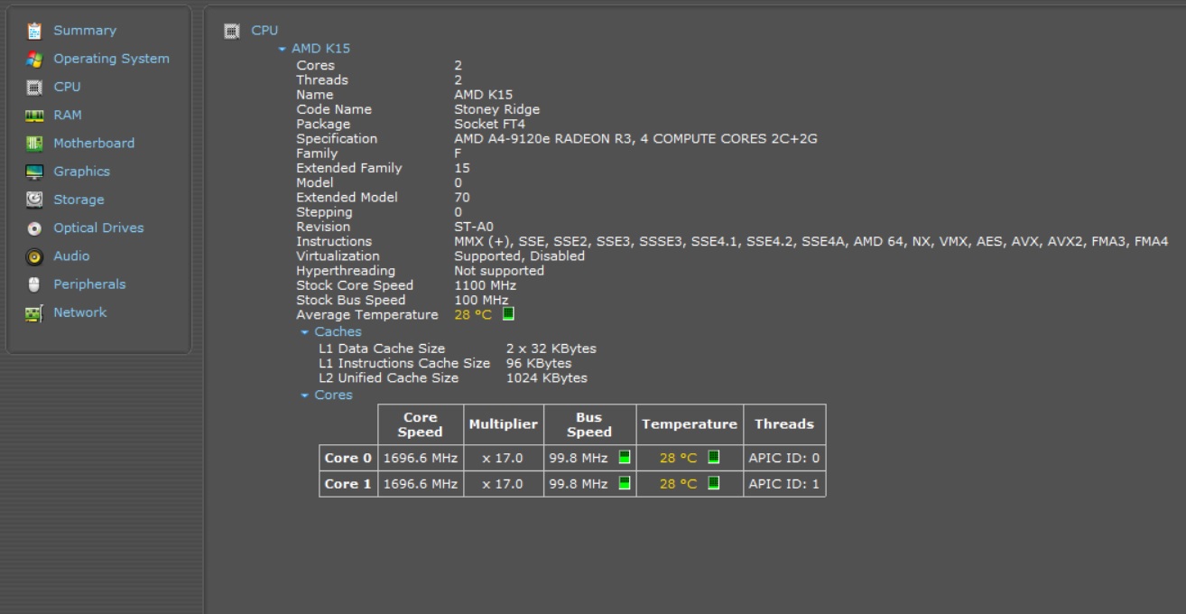

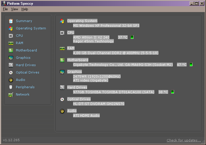

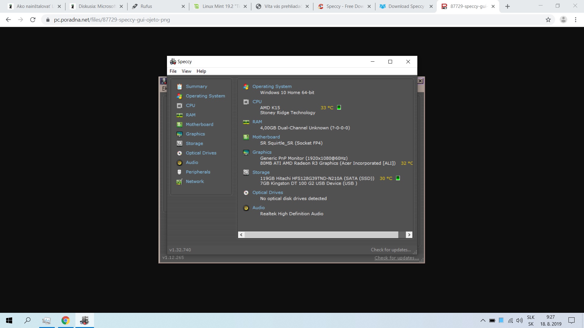

když chceš někde publikovat parametry, pusť speccy.
dá se udělat alt+prnscr, ti bystřejší ojedou hodnoty myšem a vloží sem jako kopírovatelný text.
Disk je SDD práveže, blokovanie reklám pridané tiež, ešte skúsim zakázať antivirus a uvidíme. Pridávam ešte screen speecy

ad neaktuální správce úloh: https://pc.poradna.net/files/87692-100-procesor-png

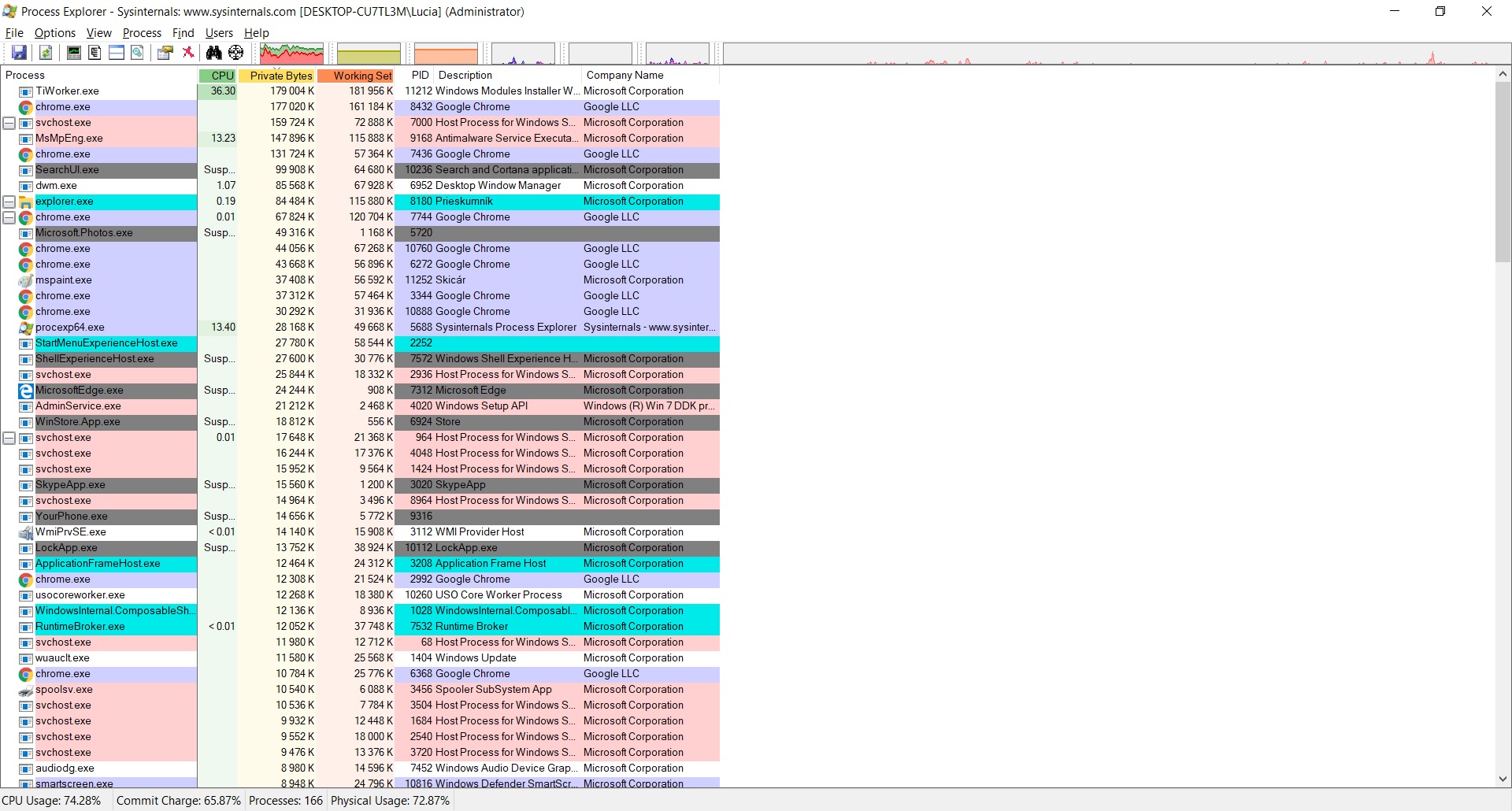

chtělo by to vidět screen všech procesů, lepší je na to ms process explorer. (sejmout do schránky přes alt+prnscr)
když funguje blokování reklam a přesto vytížení "atomového cpu" na webových stránkách dosahuje skoro 40%, je to beznadějný shit. kromě "nechat dětem na hraní" to jde ještě využít pro jedinou aplikaci: jako jednookenní přehrávač filmů. jinak je to beznadějný odpad.

V prilohe posielam screen process explorer. Dík za nejaké rady.
50% vytížení cpu ti dělají procesy windows - jejich antivir a instalátor čehosi. nevím co máš za hw a kolik jader cpu, že ten ubožák nestíhá - aha, tradičně ošizený acer aspire A315-21 s "atomem" a4.
máš málo paměti v pc: s puštěným chromákem zabráno 72%, to už bývá hodně pomalé.
jestli ten zoufalý nevýkonný hw nechceš raději vyhodit, tak aspoň zdvojnásob ram ... což asi nepůjde, shitový acer to má nejspíš připájené, bez volného slotu.
proto jsem psal před měsícem že se to nevyplatí - do toho zoufalého hnoje bych nedal ani korunu, protože co s ramkou až to vyhodíš?
