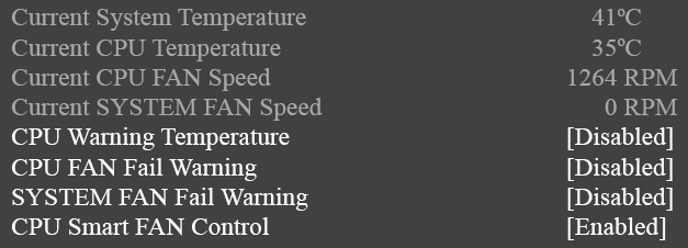

Podle manuálu se alarm spouští podle nastavení CPU Warning Temperature (od vypnuto po 90 stupňů). Ty…
karel 12.08.2019 20:00
Mám nastaveno 70°C.
