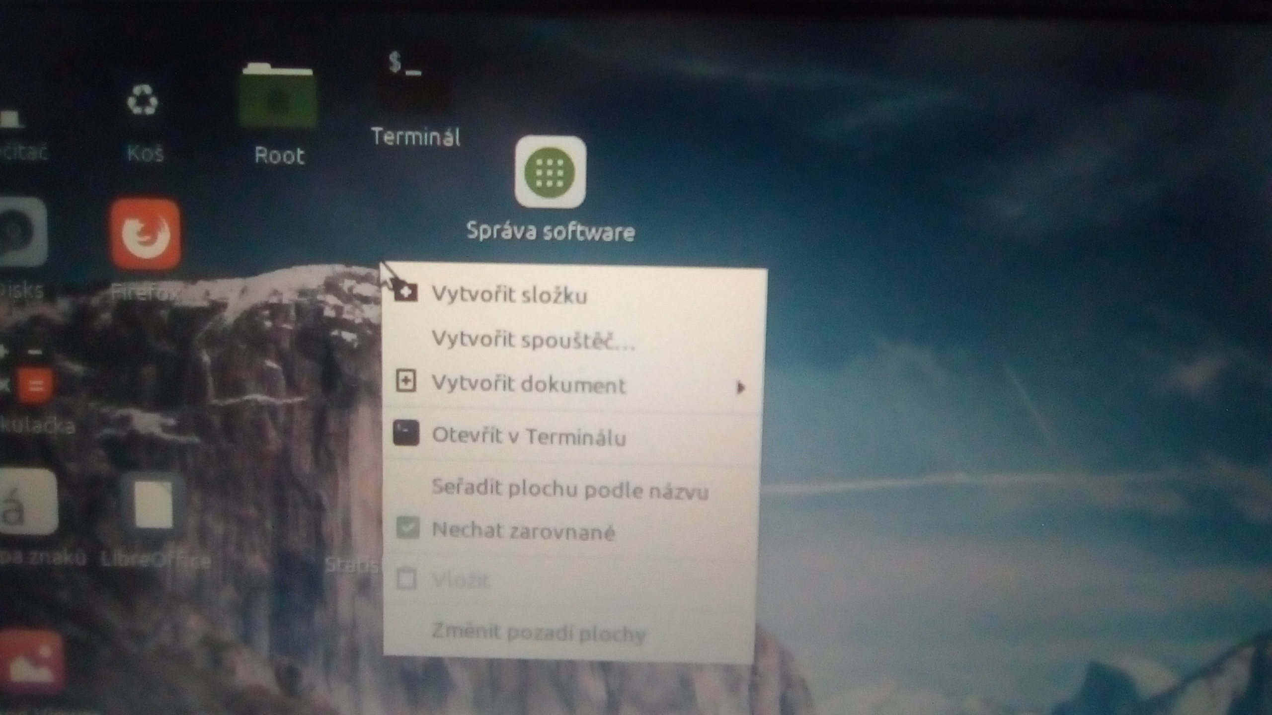

1. Jak nastavit aby po stažení nové aplikace z centrum software automaticky vytvořila ikona na ploše

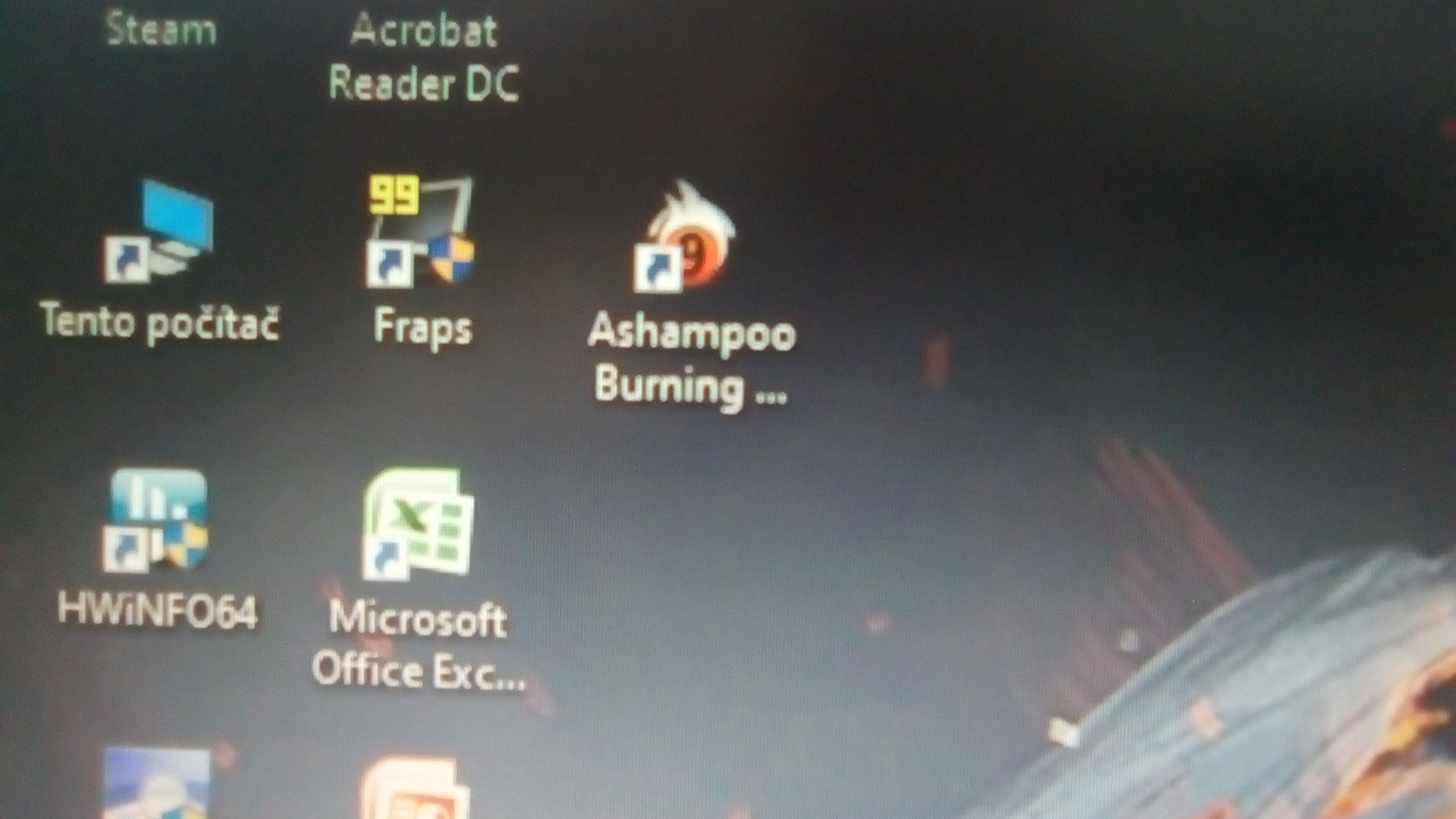

2. Jak zarovnat ikony k mřížce (tak jak ve Windows)

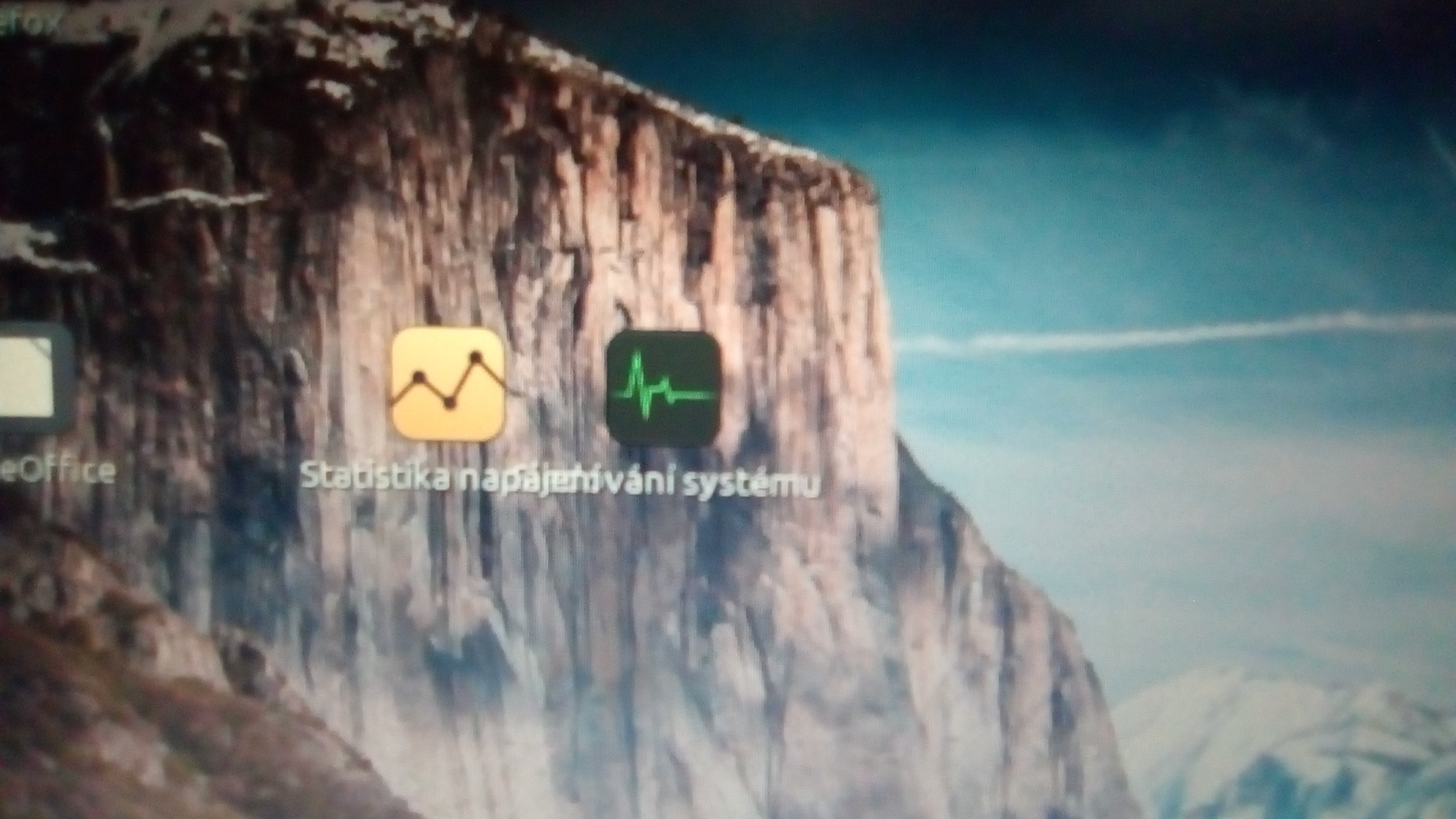

3. Jak minimalizovat název ikon tak aby nedošlo k překrývání

K obrázkom,... fotiť niečo čo už je ako obraz v digitálnej podobe je nezmysel... existuje na klávesnici tlačítko print screen (Prt Sc) ktorý Vám "odfotí" obrazovku priamo.
2. je to BUG, ale existujú nástroje, ktoré tú mrížku prepíšu: https://www.gnome-look.org/p/1195331/
3. to rieši tiež nástroj z 2.
Jaké máš grafické prostředí? Cinnamon, MATE nebo Xfce? Doporučil bych ti asi nejlépe MATE, podobá se Widlím hodně. Nevím, jestli Mint je také dodáván s prostředím Plasma (KDE), to je pokročilejší, ale asi na pomalejším počítači bude "drhnout".
1. Ikona po instalaci se neudělá sama na ploše, musíš jí přetáhnout z nabídky aplikací (něco jako Start ve Windows) na plochu.
2. Zarovnávání ikon k mřížce funguje v MATE dobře, ostatní prostředí tak dokonale neznám.
3. Podle toho, jaké máš pracovní prostředí, obvykle lze nastavit počet řádek zobrazení názvu "ikony" i její šířku. Nejjednodušší způsob, je "ikonu" přejmenovat na kratší název.
