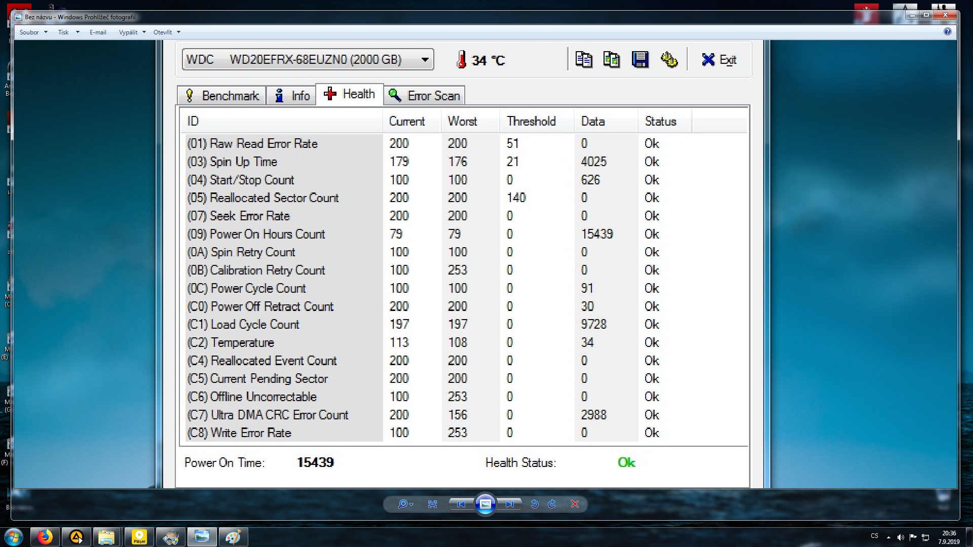

i přesto nedokážeš připojit screen z crystaldiskinfo. nejsi tu první den, tak to zkus.
Hore píšu že sem koukal v HD Tune a Aidě vše OK i sektory....(hodnota Ultra DMA CRC Error Count je vysoká od koupě kopíroval se velký množství dat a byl vadnej kabel SATA,po výměně ok)
pokud nepomůže výměna napájecího a datového kabelu, bude chyba ve vlastním konektoru nebo třeba ve studeném spoji u disku.
Tohle byla chyba kabelu hned co jsem HDD koupil před 3 rokama a překopírovával ca 1,5 TB dat,sem kabel hned měnil a pak to bylo OK ,od tý doby se hodnota už neměnila a zůstala stejná....
ten spinup time už není asi nejlepší, ale osobně bych ten disk coby záložní klidně používal dál. Doporučuju ale v počítači vypnout šetřicí funkce pro disk, aby při delší nečinnosti nezastavoval plotny.
