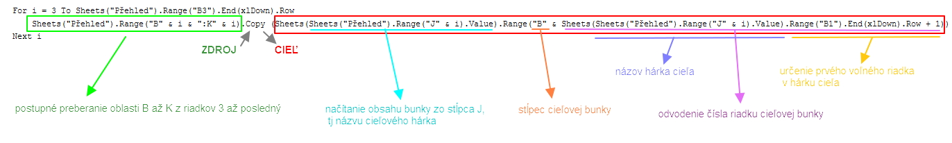

Upravil som Ti Modul 2 - vložil som Ti tam makro "Prenos" a dve tlačítka Skús si to spustiť - všetko…
robert13 11.09.2019 16:11
robert13
vysvetlenie prenosového výrazu v prílohe

vyriešiš týmto:
For i = 3 To Sheets("Přehled").Range("B3").End(xlDown).Row
    Sheets("Přehled").Range("B" & i & ":K" & i).Copy (Sheets(Sheets("Přehled").Range("J" & i).Value).Range("B" & Sheets(Sheets("Přehled").Range("J" & i).Value).Range("B1").End(xlDown).Row + 1))
Next i
pred to si ešte daj to Smazání upravené podľa Machra a máš to
