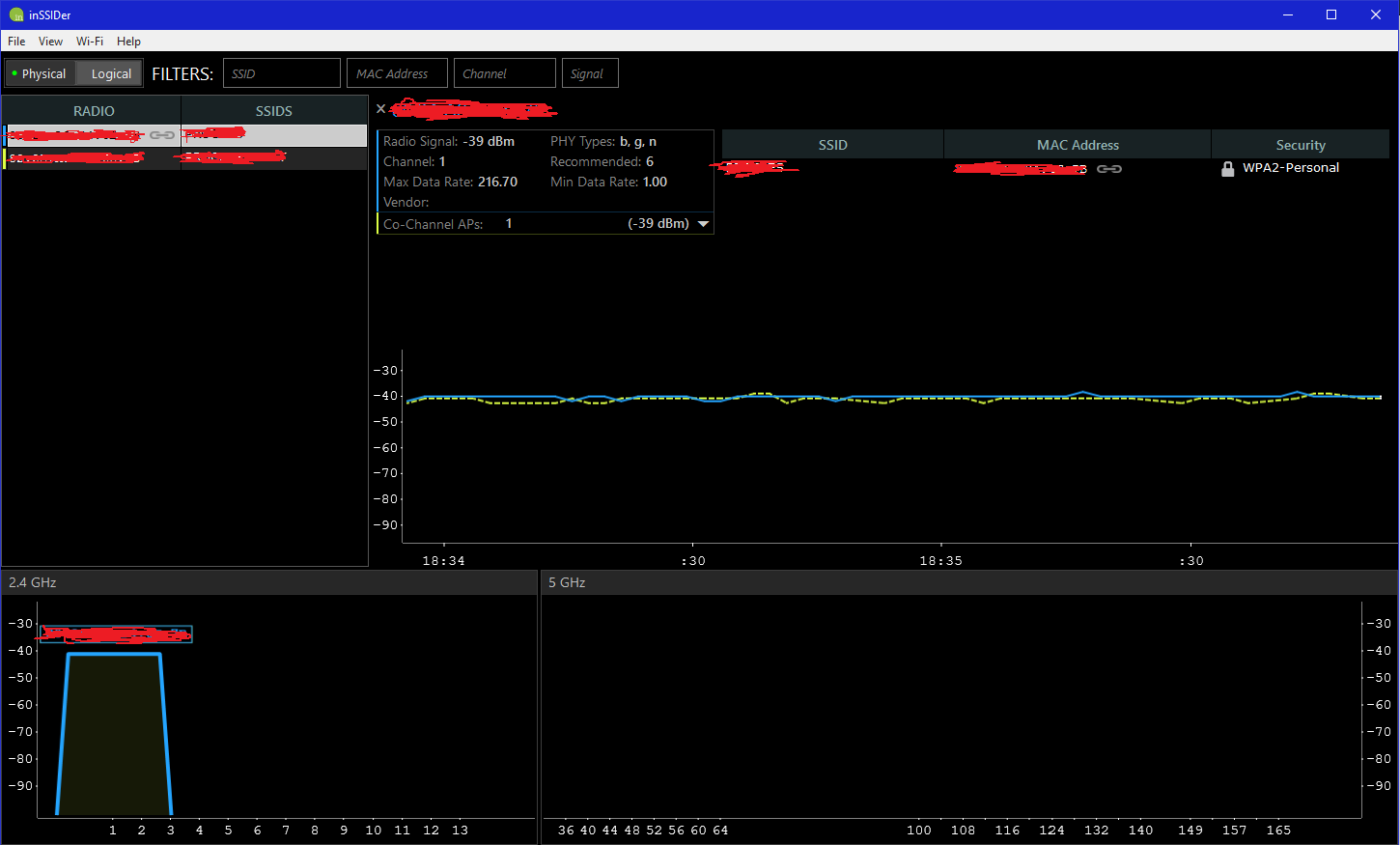

Vím že to není ideální ale je to jenom dočastně Přikládám fotku z Inssider4:¨ PS:Moc se v tom nevy…

v baráku je jediná síť, nikdo tě neruší, asi režim 11n, signál slušný, podle útlumu tak přes sádroka…

v baráku je jediná síť, nikdo tě neruší, asi režim 11n, signál slušný, podle útlumu tak přes sádrokartonovou zeď.
doporučuje to změnit kanál na 6, nic si od toho neslibuju ale proč ne.
v tom obrázku nevím co je žlutý čárkovaný průběh, čeho se to týká. ale půlka hodnot je nesmyslně zabarvená, tak to nebudem řešit.
