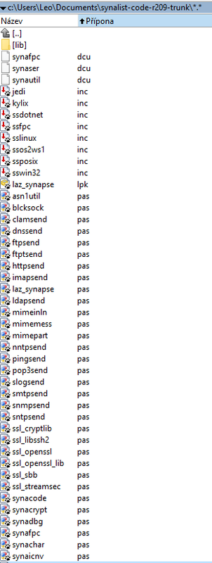

Mezi unitami je laz_synapse.lpk.
Tak jsem ho otevřel a dal přidat do projektu.
Ale ty unity mam přimo v adresaři synalist-code-r209-trunk a v delphi to fumguje.
https://i.postimg.cc/C1t8L3Gt/synapse-cesty.png
Ve steženem synalist-code-r209-trunk žadne .\Synapse\source\lib není.
Je tam zabalený jen jeden adresař - synalist-code-r209-trunk a v něm je vše.
Jak jsem psal. Soubor *.lpk je zdrojový projekt balíčku (Lazrus PackKage - v Delphi tomu odpovídá *.dpk). Ten musíš otevřít "Balíček->Otevřít soubor balíčku", najít a otevřít. Objeví se ti projekt balíčku, ten musíš přeložit a instalovat, při tom se Lazarus znova zkompiluje včetně toho balíčku. Pak jen přidáš do projektu do "Požadované balíčky" tento balíček - pokud je v něm visuální komponenta, tak se tam vloží automaticky.
