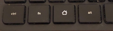

mam klavesnici od HP (model KBRF7171) a ve spodni rade klaves ma misto klavesy Win nejakej domecek, viz obrazek.
[88241-image-from-ios-jpg]
Kdyz to pouziju ve Win, tak mi to otevre vychozi prohlizec a kdyz to pouziju v tom prohlizeci, tak mi na aktualne otevrene strance zobrazi homepage.
Chtela bych to nejak premapovat, aby to fungovalo jako normalni Win klavesa, protoze dost vyuzivam nektere ty zkratky (win+d apod.). Jenze nemuzu prijit, jak na to. Nepodarilo se mi najit zadny software primo od HP na prenastaveni te klavesnice a v programech na premapovani klaves netusim, pod cim mam tuhle klavesu hledat (zkousela jsem Sharpkeys).

Koukám na to jak blázen, prý u některých klávesnic nahradili Win klávesou Home. Tady něco je, ale mo…

Prý to je kvůli Androiďákům :) https://h30434.www3.hp.com/t5/Desktops-Archive-Read-Only/New-HP-Wirle…

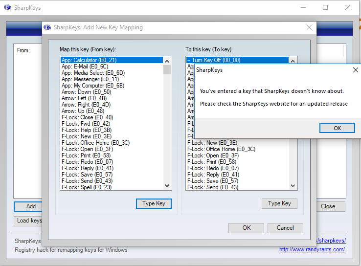

ten program sharp keys umí něco jako kapátko. Spust program, dej Add a potom "Type key" a udeř dom.…
Renáta šharp 31.10.2019 22:55
Renáta šharp
Diky za navedeni. Akorat to vypada, ze mi to moc platny nebude :-( (verzi mam aktualni, stahovala js…
merlouska 31.10.2019 23:02
