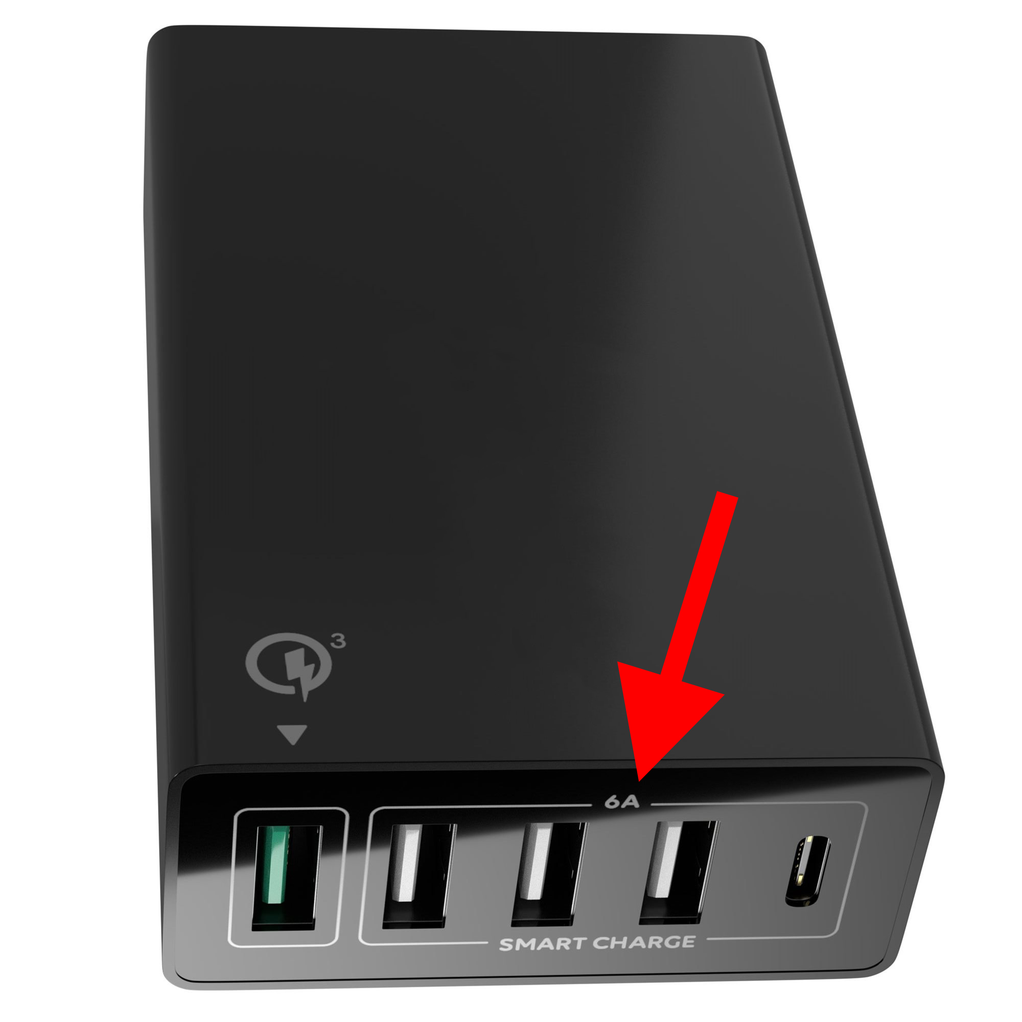

Zdravím ,zakúpil som si túto nabíjačku po výbornej recenzii,ale som sklamaný.
https://www.alza.sk/alzapower-m5cq-multi-charge-qc3-0?dq=5360334#popis
Cez moju samsung nabíjačku:
https://www.parts4gsm.com/en/samsung-usb-charger-white-gh44-02762a-ep-ta50ewe.html
nabijem svoj telefón do 2 hodín,alebo svetlo na bicykel do 1,5 hodiny,nabíjam cez usb port. Cez zakúpenú nabíjačku mi to trvá nekonečne dlho a to nabíjam ,len jedno zariadenie nie viac naraz.Nepoužívam rýchle nabíjanie ani usb C ,lebo to moje zariadenia nepodporujú.Dĺžka nabíjania sa predĺži pri mobile až na 4 hodiny a u svetla na 2,5 hodiny. Kábel som použil ten istý. Viete mi povedať prečo je tomu tak? V takomto prípade je pre mňa zariadenie nepoužiteľné,vďaka.

Veď píšem ,že nie,ale štandardné porty to predsa musia nabiť rovnako ,ako moja samsung nabíjačka.

nemas garantovano ze pusti stejny proud jako ta nabijecka co jsi mel (samsung)

standardní port usb3 zaručuje 0.8A, čili dá se čekat cca 1A/port, když tam nemá žádnou značku ani da…
lední brtník 03.11.2019 20:37
Pri Smart Charge čo sú 3 klasické usb porty je garantované max. napájanie pri 3 zariadeniach 2A .Čiž…

USB C by malo dať až 3A ,tá kapacita je označená aj na čele nabíjačky.
takže ti z čínsky věrohodných 6A vychází už jen 3A na 3 usb výstupy.
tak si poděl, kolik z toho nabíječka pouští na jeden nesmart neusbc výstup. pak ti bude jasné, proč to dobíjí 2x déle.
ve videu ten oný tvrdí, že ta nabíječka dá až 2A/výstup, nabíječka by to mohla pustit. ale to odporuje tomu cos zjistil - tobě to dobíjí právě tím nízkým proudem a proto tak dlouho.
čili se obrať na toho svého alzáka, kde na to přišel a proč to tobě funguje jinak.

obyčejná 2A nabíječka stojí tak 150-200kč, není smart a proto funguje hned, ne až v budoucnu, až si k ní koupíš správné zařízení.
Zkus to připojit do QuickCharge portu, pokud se s telefonem domluví, mělo by to podstatně zkrátit dobu nabíjení.
