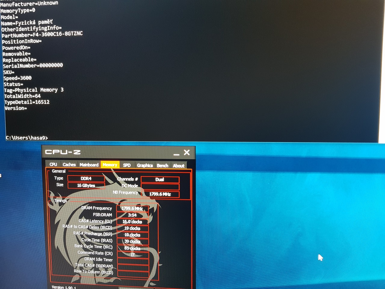

To tezko, bez XMP fakt ramky na B450 na 3600MHz nebezi. Zadne! Nebo je nutny rucni pretakt, ale to bys snad vedel. Takze buh vi na co koukas.
EDIT2: tak nastaveni toho CPU v Biosu mam ale nejde mi nainstalovat ten bat...jen rychle problikne neco a nic se nestane...ten dalsi profil ani v po restartu nevidim...
A jak kde to teda 100% zjistim? CPUZ i HWINFO my ukazujou 3600Mhz O_O

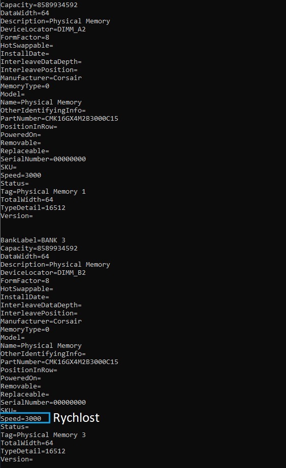

Třeba pomocí wimic :
Nebo všechny informace (parametry) o tvé RAM přes :
(V BIOS to bude ale jistější

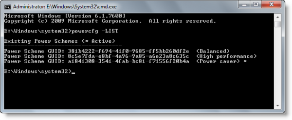

PS: Jestli se ti ten profil nainstaloval, musíš ho vidět v seznamu profilů :
(to že jen ta batka problikla se nic neděje )

Udelal jsem cistou instalaci..CPU se ted chova uz normalne...a RAMky?
Porad opravdu bezi na 3600Mhz
Ukazuje to CPUZ i to "nastaveni" pres prikazovy radek ukazuje SPEED:3600
V Biosu to ukazuje taky 3600 a A-XMP je na OFF...
Uz jsem na to prisel, na desce mas nastavene automaticke pretaktovani pameti. Hledal jsem na netu a pry to tak nektere desky pro AMD maji. Kazdopadne neni to standardni. Urcite nech projet sestavu memtestem aspon 2 hodiny, at to zatizis. Pokud bude bez chyb, muzes nechat tak, pokud se chyba vyskytne, zrus automaticky pretakt a nastav XMP nebo rucne.
Hele a pod cim bych to nastaveni v Biosu nasel? Jinak hral jsem uz cca par hodin RDR2(nevim jak moc to pameti zatizi) ale bezelo to uplne v pohode
