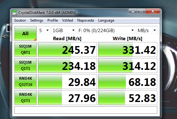

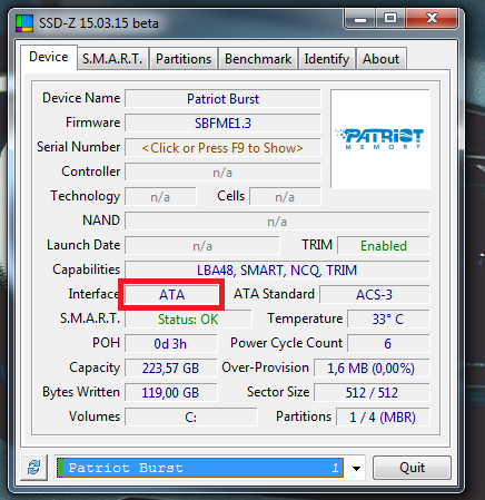

zakoupil jsem si SSD disk Patriot Burst, 2,5" - 240GB, následně bez problému zapojil, přeinstaloval pc a nainstaloval OS na novy ssd disk.

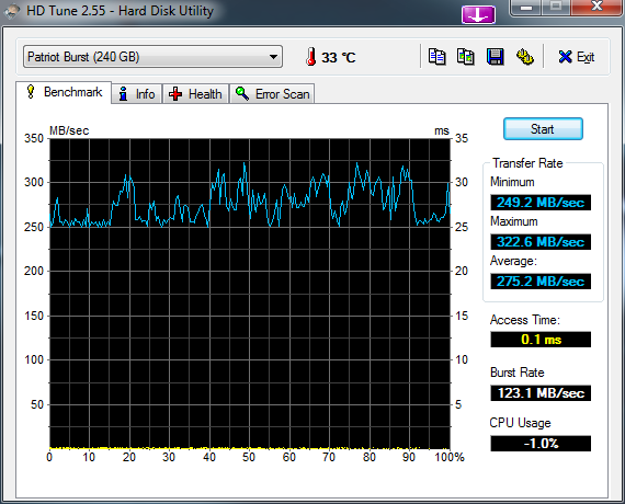

Pro ověření rychlosti disku jsem si stáhl programy a zdá se mi že rychlost není taková jakou mají ostatní lidi např: youtube testech nebo recenzi tohoto disku, kde se rychlost čteni a zápisu pohybuje kolem 400-500mb/s, u mě je to max 320mb/s. V programu SSD-Z v položce Interface mám ATA , zatím co jsem u ostatních lidi s tímto diskem jsem viděl SATA (možná to bude problém - nevím )
Samozřejmě oproti klasickém HDD je rychlost znatelná ale i tak mě to přijde zvláštní.
Nebo je tato rychlost zcela normální vzhledem k pořizovací ceně disku a nebo jsem špatně něco zapojil ?

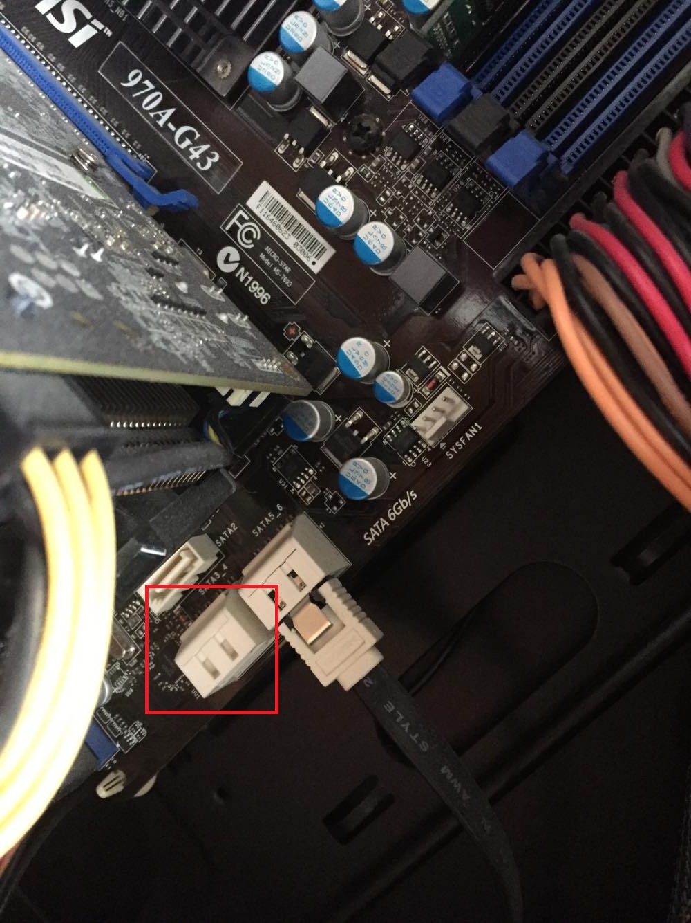

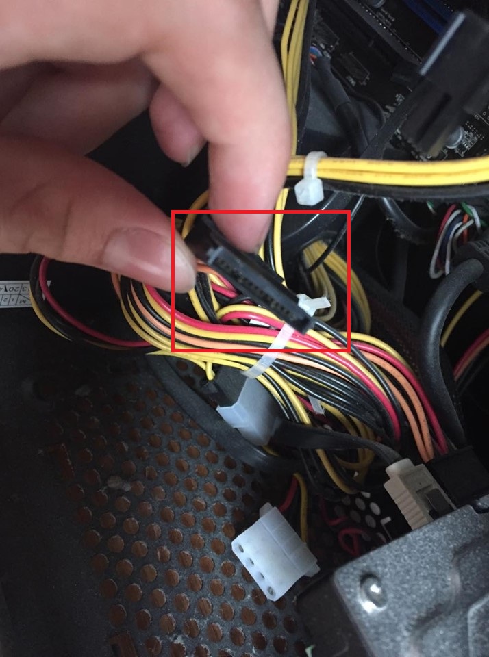

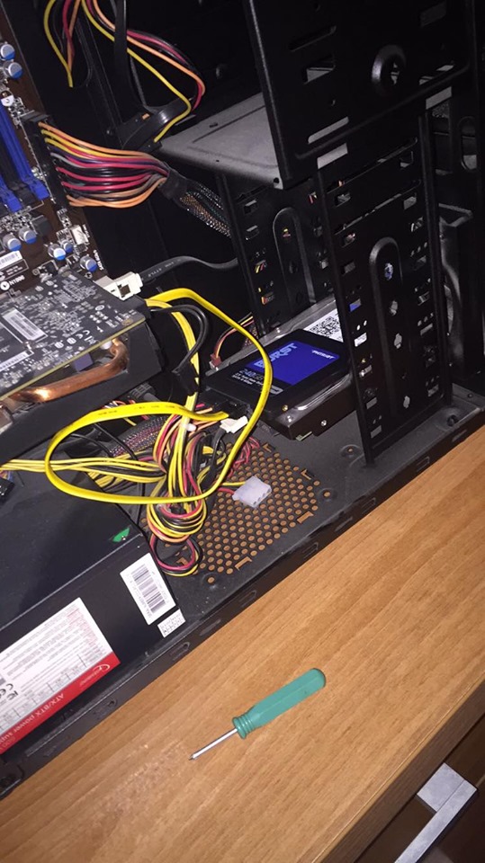

Přikládám screen z testu a fotky (před) zapojeni disku.

Řekl bych, že je to OK. SATA je ATA
Pár lidí to ve fórech řešilo, prý někomu pomohl novější BIOS nebo zapojení do jiného konektoru. Ovladače jsi snad instaloval a SATA mode by měl být nastavený na AHCI.

kdybys měl v biosu režim ide, umí max režim 133mb/s. nic v biosu nešteluj.

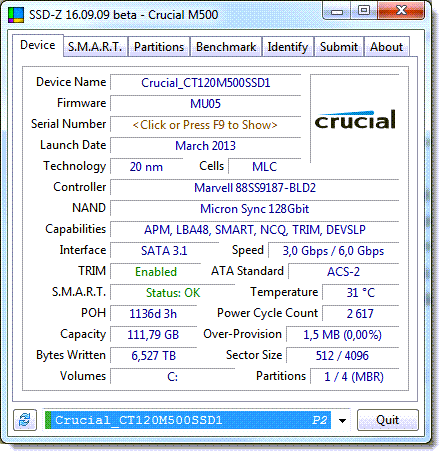

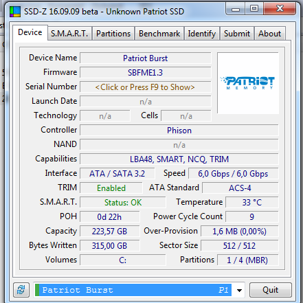

Nastavení je dokonce popsáno v manuálu. Novější verze SSD-Z zobrazuje Speed pro aktuální nastavení, jestli se instalovaly ovladače taky nic. Psal jsem včera.
Screen z nejnovějšího SSD-Z verze.

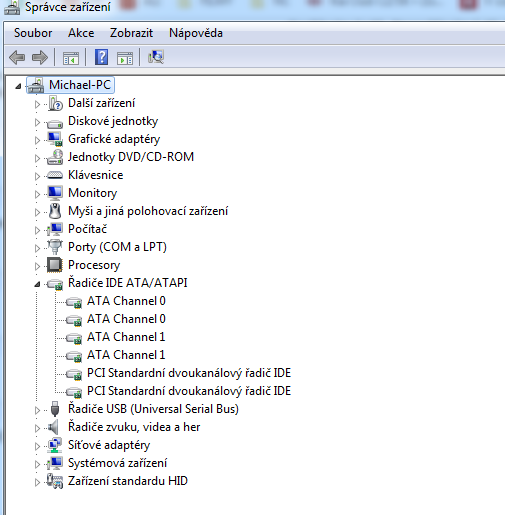

jestli má ahci nebo ne pozná ve správci zařízení podle názvu sata řadiče.
podle toho jak se neorientuje bych ho zatím necpal do žádných větších akcí.
Screen ze spravce zařízení - takže mam IDE a potřebuju přepnout na AHCI nejspíše ? Nejspíše poprosím odborníka na přepnutí v BIOSU.
Vypadá to, že nemáš nainstalovaný "Chipset driver".
Případné přepnutí na AHCI vyžaduje "přípravu", viz odkaz v jednom příspěvku.

Je to popsané v manuálu k základní desce. Novější verze SSD-Z by měla umět zobrazit i Speed, viz můj screenshot.

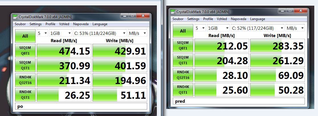

Děkuji všem za veškerou pomoc a rady problém vyřešen. Bylo tím jak jste psali. V BIOSu jsem měl nastaveno na IDE, takže jsem přepnul na AHCI a samozřejmě, ještě předtím jsem změnil požadovanou hodnotu v registrech dle viz. odkazu nahoře.
Pro srovnání přidávám screen, který jsem udělal před změnou a po změně.
Ještě jednou děkuji !
