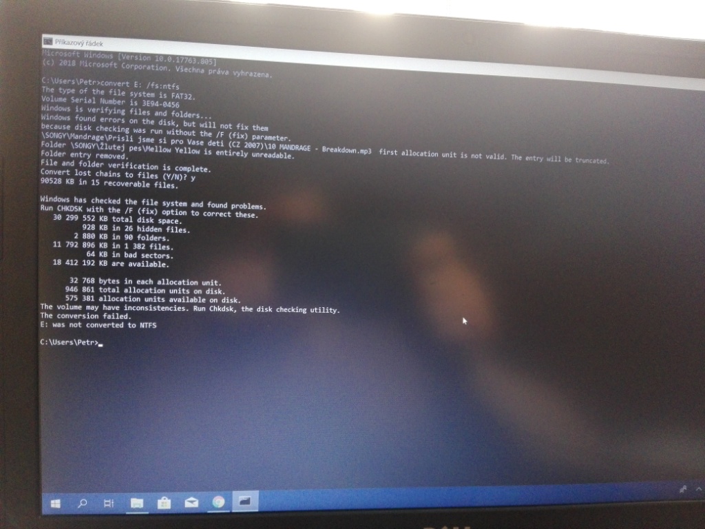

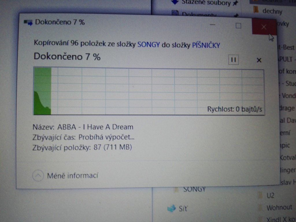

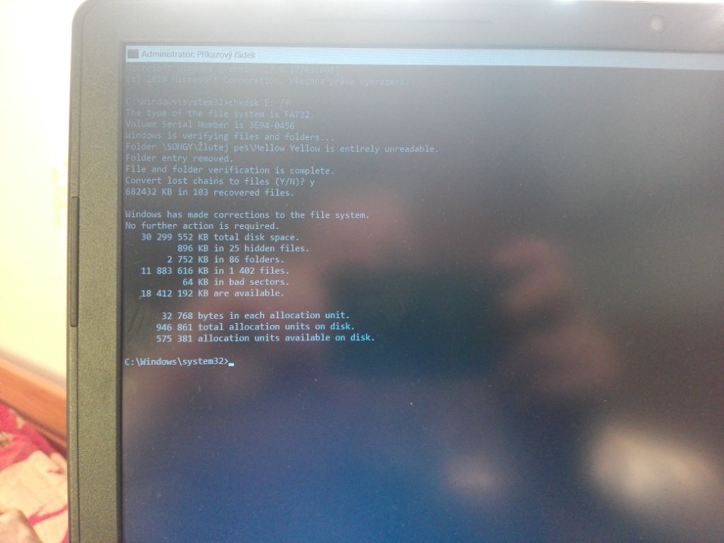

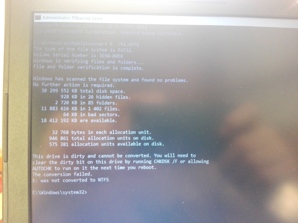

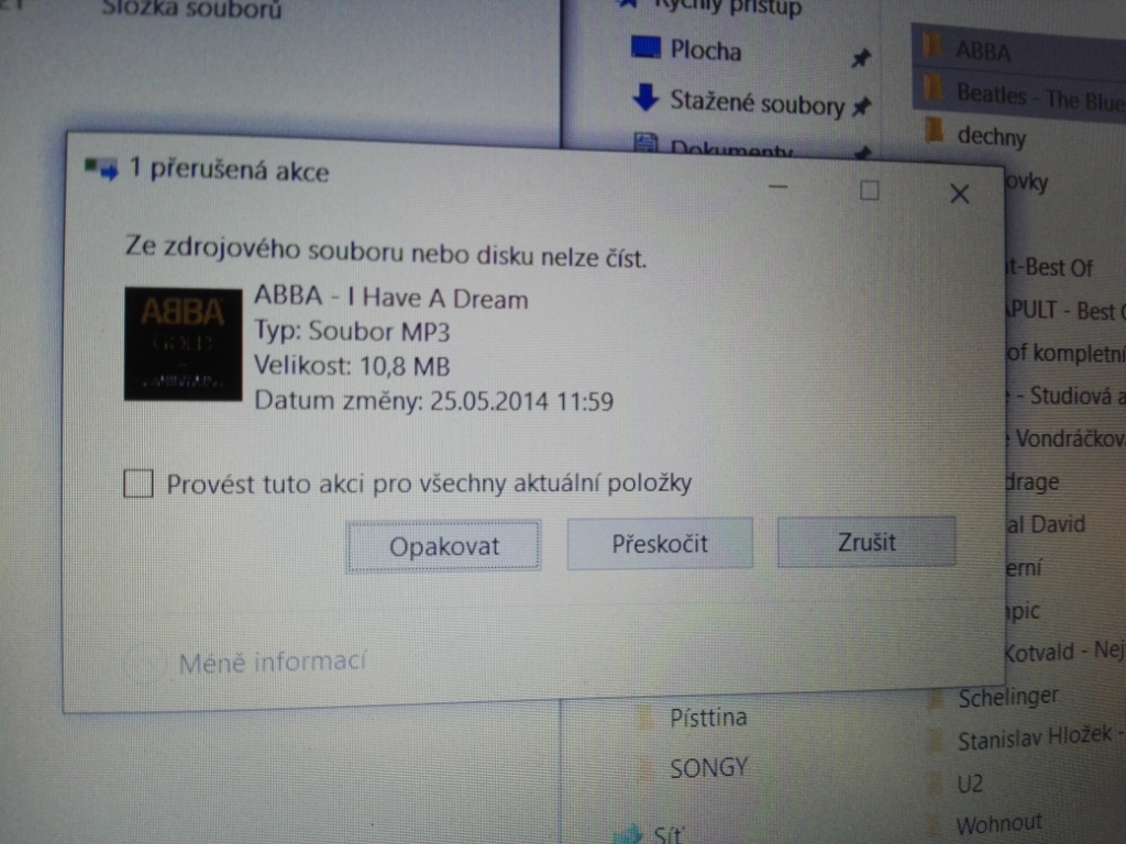

Ahoj, prosím Vás měl bych dotaz. Mám na flešce písničky (asi 15GB) a potřebuji je nakopírovat do počítače, jenomže jsem narazil na problém. Začal jsem s kopírováním a zjistil, že to nejde (viz obrázek 1). Když jsem zvolil možnost opakovat, písničky se prostě přestaly kopírovat a rychlost klesla na nulu (viz obrázek 2). Kouknul jsem se "systém souborů" a zjistil, že je fleška ve formátu "FAT32", což mě napadlo, že by mohl být problém. Tak jsem ji chtěl předělat na NTFS přes příkazový řádek, ale ejhle, nejde (viz obrázek 3). I když z flešky smažu problémový soubory, které příkazový řádek vyhodil, tak to nejde. Některé soubory ani smazat nejdou.

Na obrázku č.3 máš napsáno, co je potřeba udělat.
Spustit kontrolu disku:
chkdsk E: /f

Tak jsem provedl kontrolu pomocí CHKDSK...vše v pohodě (a), zkontrolováno, ale převod na NTFS (b) stále nejde a velké složky též kopírovat nejdou...
FAT32 nie je problém. Podľa mňa máš poškodenú flešku ako takú, a to neopraví nič. Jediné čo ti zostáva, to kopírovať postupne, s tým že musíš preskakovať súbory, na ktorých sa ti to sekne.
Převod na NTFS je pitomost a nic nezachrání - pokud to rovnou nezazdí. Můžeš zkusit SW "pro záchranu dat", ale z média typu fleš asi moc nezachráníš. Pokud je problém v řadiči flešky, zkus číst v různých PC (to se taky někdy stává, že to není 100pro kompatibilní).
Je na té flashce vůbec nějaké volné místo pro převod?Ale nic nepřeváděj a kopíruj data postupně.Když jsi je pod FAT32 nahrál,nepotřebuješ teď NTFS.
Nějaký antivir přitom běží?Zkus nabootovat nějaký live Linux a kopírovat z něho.Nebo zkus program Recuva,je zdarma.
