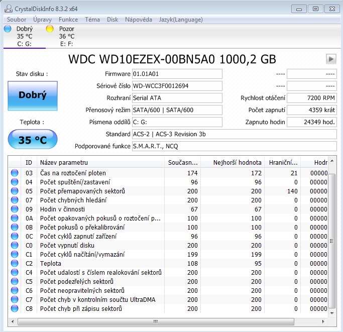

Takze jsi PC zaplnil vším možným, jenom SW na kontrolu zdraví tvého HDD jako HDDTune https://www.hdtune.com/ (S.M.A.R.T) jsi nepoužil

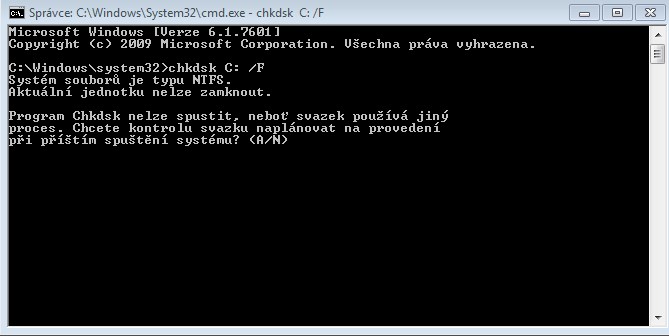

Zkus aspoň, check disk, nebo nahlédni na stav přes : 'wmic diskdrive get status' :
Popřípadě když najde nějakou chybu :
(nebo rovnou chkdsk C: /F /R)
HDDtune se ani neobtěžoval se spustit :D
viz. screen - Dobrý

- co se týká CMD viz screen

V obou případech, se ti po zadání příkazu systém má zeptat, jestli chceš provést kontrolu disku při spuštění, tak zadej A jako ANO, zmáčkni → "ENTRER" a restartuj PC. Při novém spuštění PC, se spustí předešle planovaná kontrola tvého HDD.
(jestli nejde o disk C:, tak zvol písmeno adekvátního disku) .
Ten screen není z HDD Tune, ale z Crystalu. Má tam někde položku pro kontrolu zdraví disku / S. M. A. R. T ? Jestli ano, tak ho spusť.
(Na kolik je to HDD vytížený ? V HDD Tune nahlédni jako prvni na zdravi / Health :)

chdksk jdu teď spustit, nevěděl jsem, jestli můžu dát A- nerozumím tomu
jdu na to..

Co má být s cmd? Chkdsk jsi zřejmě spustit nezkusil.
Mas v PC dva disky
jeden se zda byt ok (modra barva), u druheho je oranzova barva, nejake varovani
Nevim na jakem z nich je Windows, kde je tvuj profil
C: ?
Zlutý je E: & F: , tam IMHO OS nebude.
C: používám
ten druhej je jen náhradní

- Disk je víc než v pořádku, udělal jsem spoustu testů, bylo to jen podezření..

to seš ty co tam má druhý podezřelý disk podle smart/cdi a ignoruje to?
ty mu říkáš záložní, ale vůbec tě nesere, že windows si přes něj dělá koš / body obnovení - a windows to logicky brzdí při startu?
