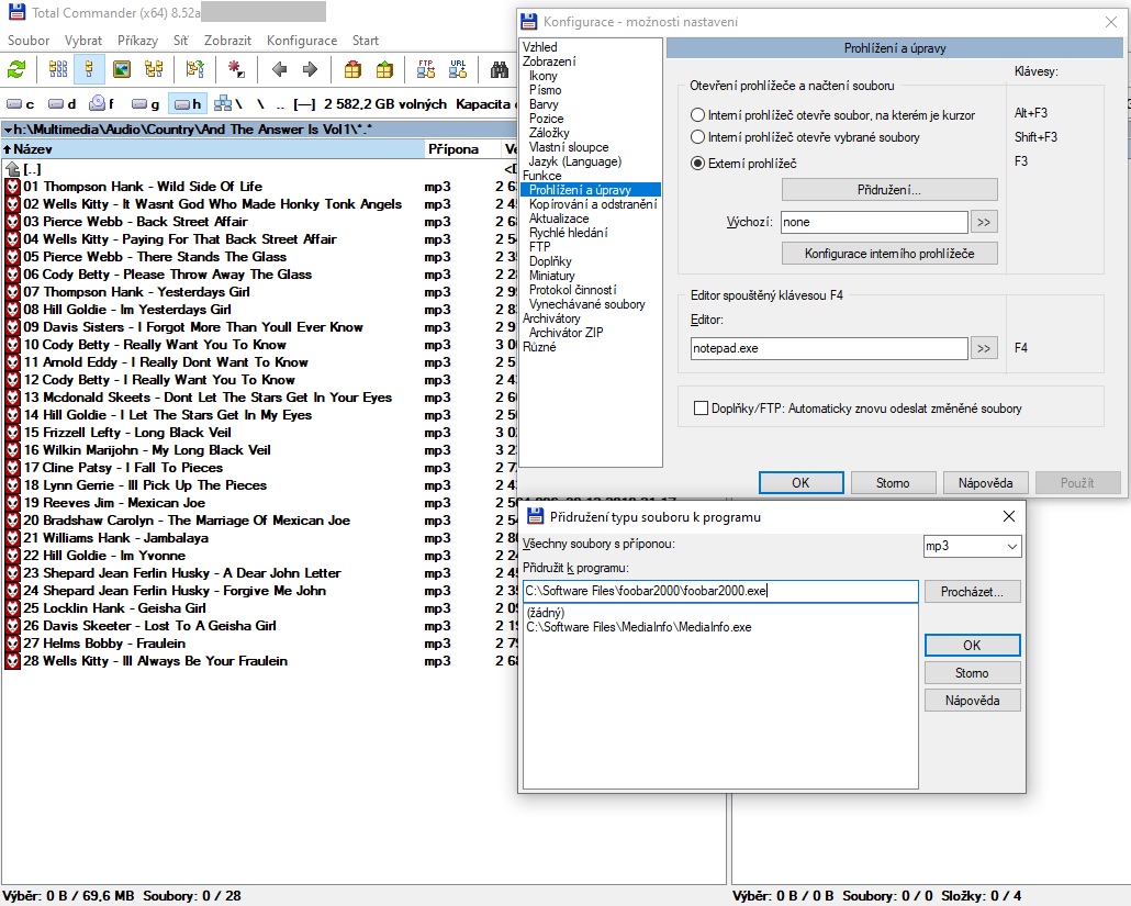

Asi to bude tohle, ale delal jsem to normalne pres grafickou konfiguraci - moznosti.

pridruzil jsem mp3 k programu foobar2000 na stisknuti F3
jak jsem to udelal je jasne videt na prilozenem obrazku
