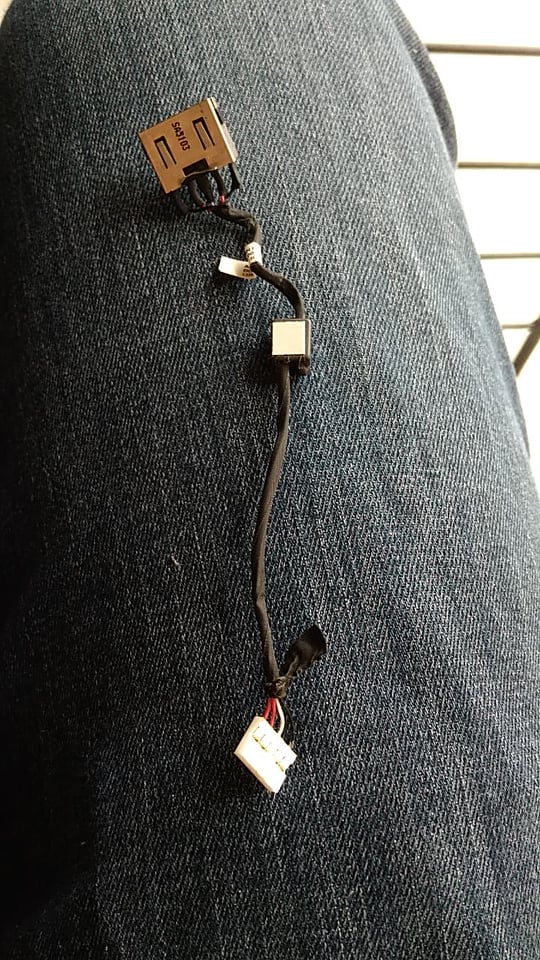

Ahoj, prosím vás o radu s napájením u noťasu. Problém - Při zapnutí nedělá nic, rozsvítí se oranžově kontrolka baterky, ledka na display se taky rozsviti a pak notebook zhasne. Zjistil jsem (viz. příloha) že káblík s koncovkou na adaptér je v pořádku, dráty jsem proměřil ale přímo z tý stříbrný koncovky nejde šťáva dál. Nabíječka proud dává ale z konektoru se nedostane dál. Na pohled vypadá OK, ale něco do toho nalili údajně. Bylo by nějáký řešení kromě koupě nového káblíku k desce? Díky za váš čas

Jseš si opravdu jistý, že problém je v tom kablíku (mimochodem to vypadá jako USB konektor?)? Polití…

Fotka je toho káblíku přez kterej nejde proud. Tenhle notebook má konektor kterej vypadá jako USB, a…

A jak jsi to měřil ?

Dráty samotný jsem klasicky propípal. Adaptér jsem proměřil multimetrem taky, a podle polu v něm jse…

nějáký řešení kromě koupě nového káblíku k desce? je to tak, tendle kablik byva levny par stovek 30…

Všechny možnosti jsem zkoušel. S nabitou baterkou jede, zkusím sehnat ten kablik a uvidím co dál

medzi čiernym a červeným musí byť napätie napájacieho adaptéru.

Rozdíl dělá 3V. Zkusím ten kablik koupit novej, když to nezabere bude špatný měnič nejspíš? :-)

Koupit v číně za pakatel. Taky jsme to měnili :-) Kablík vedl okolo pantu (přes) a prošoupal se. Po…

Vyčistil jsem koncovku, přiohnul ty stýkací plechy a problém s napětím se vyřešil. Když desku zapojí…

Dráty samotný jsem klasicky propípal. Adaptér jsem proměřil multimetrem taky, a podle polu v něm jsem proměřil po zapojení tu koncovku a z ní nejde nic. Dá se to po připojení dobře změřit i na desce. Podle toho jsem usoudil že to asi někdě v ní kostří. Dělám ale autoelektriku v tomhle nejsem znalej
je to tak, tendle kablik byva levny par stovek 300-900kc.
Problem je, ze v servisu ti k tomu uctuji praci 1000kc a to se pak prodrazi.
Jo a taky pomuze vyzkouset bez baterie. najede ? nebo s jinou nabitou baterii, najede ?
Nebo s jinym zdrojem, najede ?
