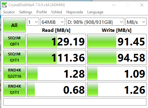

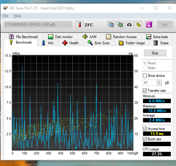

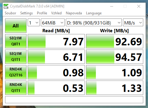

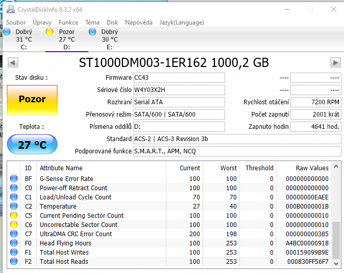

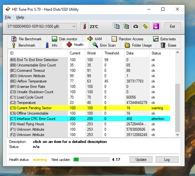

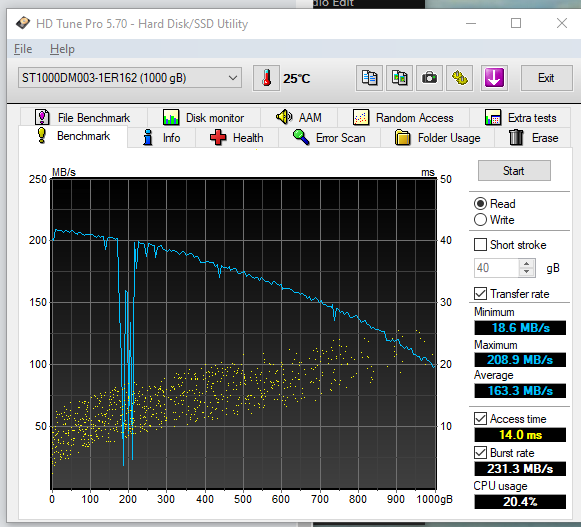

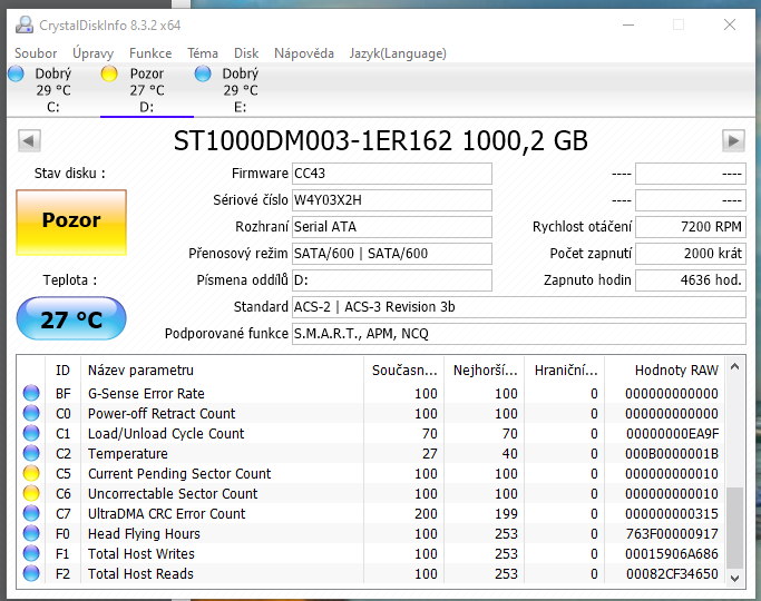

Včera jsem rešil problém s jedním HDD (1TB od Seagatu), kdy zničeho nic jsem ho přestal vidět. Bylo to po vytváření USB bootovacího s HirensBootem, kdy došlo k chybě. Ve správci disků jsem ho viděl jako RAW. Pomoci TestDisku se mi podařila obnovit Partion tabulka a disk opět je vidět a chodí. Nicméně jsem se začal o něj zajímat. Zde posílám vypísy ze SMARTu z HD Tune a CrystalDiskInfa. Také testy rychlosti. Zapis je hodně tragicky kolem 5MB/s- měl by bát kolem 80-100MB/s. Zapis není nejhorší ale také není stabilní. Setkal jste se s tím někdo, má smysl se pokoušet nechat opravit ty sektory přes chkdsk /r /f? Ještě zkusím vyměnit SATA kabel - jestli náhodou není nějaký vadný.
Budu rád za jakoukoliv radu - nerad bych přišel o data
c7: vadný sata kabel nebo napájecí konektor, vyměnit oboje c6: vadné zápisy na disku, mohly být způs…

Jak to, že v HD Tune není C6 chyba?
Knightey- 29.12.2019 18:21
Knightey-
ale je (a často bývá ve dvojici s c5). není důležitý ten hloupý nápis ok, ale počet chyb ve sloupci…
lední brtník 29.12.2019 20:08
Aha, děkuji za vysvětlení. Tahle hodnota těch 16 ale není vidět v CrystalDiskInfu. Což je teda divné…
Knightey- 29.12.2019 22:35
Knightey-

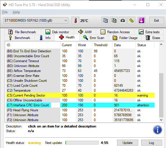

vidíme stejný obrázek? https://pc.poradna.net/files/88735-20191229-hdd-1tb-smart-png hodnoty raw c5…
lední brtník 29.12.2019 23:08
Aha, moc děkuji za vysvětlení. Takže tam je 16 vadnách clusterů? Vyměnil jsem SATA kabel - původní m…
Knightey- 30.12.2019 00:06
Knightey-
kdyby těch chyb "c7 - crc error" ještě přibývalo, zkus pro jistotu změnit i napájecí konektor. a spu…
c6: vadné zápisy na disku, mohly být způsobené i tím kabelem, 10hex = 16 vadných míst je dost, ten disk bych už nepoužíval.
rychlosti jsou možná proto tak nízké, že se kvůli vadnému kabelu pokusy o zápis/čtení neustále opakují. zkus v jiném pc vyčíst data která stojí za záchranu.
vyměň disk, sata kabel, jiný napájecí konektor, třeba i jiný sata port v desce.
a spustit kontrolu souborového systému na c:, jestli ty chyby nepostihly nějaké soubory.
ale ten graf z hdtune už vypadá líp.
ten lokální propad může znamenat jak aktuální vytížení windows antivirem nebo jinou službou, tak právě některé z těch "c6" míst.

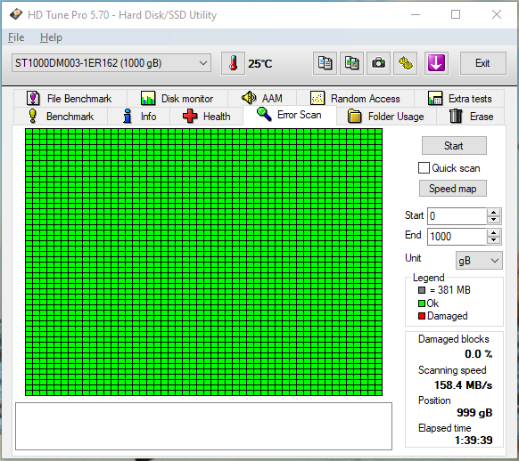

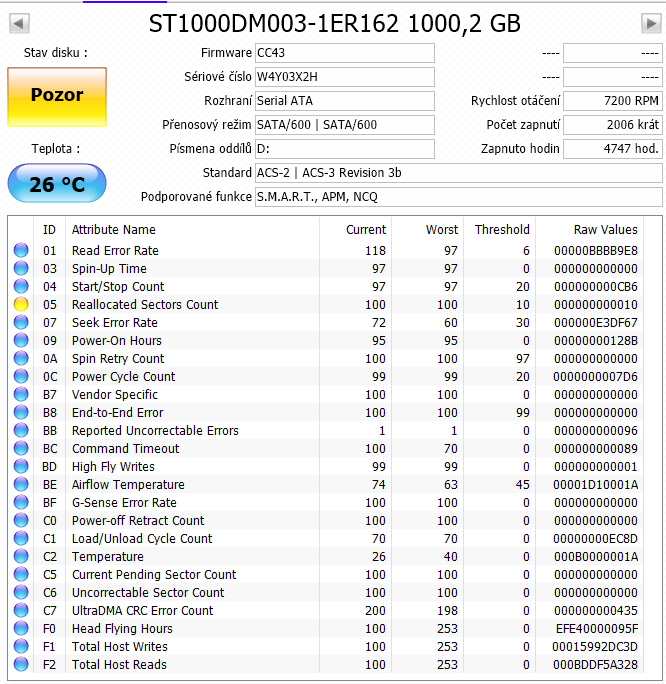

Tak dávám nějaký update :)
Disk jsem zazálohoval a šlo snad vše krom velkého ISO souboru (rozdílné formátování disku) a nějakých drobností (netrapí mě to).
Poté jsem disk projel full Error Scannem v HDTune Pro. Ten našel vadné sektory.
Nedalo mi to a zjištoval co a jak dál. Chkdsk nepomohl s /R a /F parametrem. Ikdyž doběhl dokonce v pohodě.
Dostal jsem tip na HDD Regenerator. Tím jsem "opravil" (nebo spíš přesunul vadné sektory jak jsem pochopil) a disk opět otestoval v HDTune. Výsledek je bez vadných sektorů.
Všimnol jsem si i větší rychlosti při skenování. Náhoda?
Také SeaTools teď doběhne do konce i ve "Fix All Long" službě - to nikdy neproběhlo.
SMART - Started 05.01.2020 20:41:46
SMART - Pass 05.01.2020 20:41:52
Fix All Long - Started 05.01.2020 20:56:19
Fix All Long - Pass 05.01.2020 22:37:19
Výpis ze SMARTu je teď bez chyb v C5 a C6 bodě.

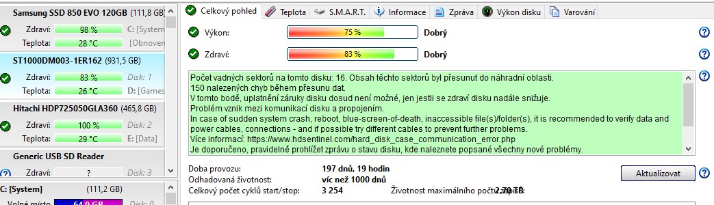

By mě zajímalo, jestli disk přežije či ne. Z HDD Sentinel mi ukazuje, že životnost je víc jak 1000 dnů a zdraví 83%
A to u toho 500GB disku, ukazuje 940 dnů. Což je zajimavé a ten má zdraví 100%.
já žiju právě v tom, že windowsí kontrola disku by měla sama označit nečitelná místa, od toho je. asi je třeba dávat úplnou kontrolu s oběma zatrhávátky, může vyžadovat restart.
ale je fajn že aspoň ten regenerator ví co dělá.
procenta zdraví a životnosti nesleduju. v práci nám jedou pc v nepřetržitém provozu třeba 15 let, nebo aspoň jsou trvale zapnuté. ale hledím si aspoň těch kritických smart hodnot (c5, c6), jakmile už jsou několik jednotek, považuju ten disk za odepsaný. čili teď bych ty disky sledoval, jestli se hodnoty nezačnou zhoršovat.
zivotnosti se neridim, to je jako bych ti rekl, ze umres
za 63let 6mesicu a 18dni. Muze to tak byt, ale na 99,9999999% to tak nebude.
Jde jen o odhad, ktery nerika nic o tom, ze uz pri 98% zdravi disku muze dochazet k zasekavani
