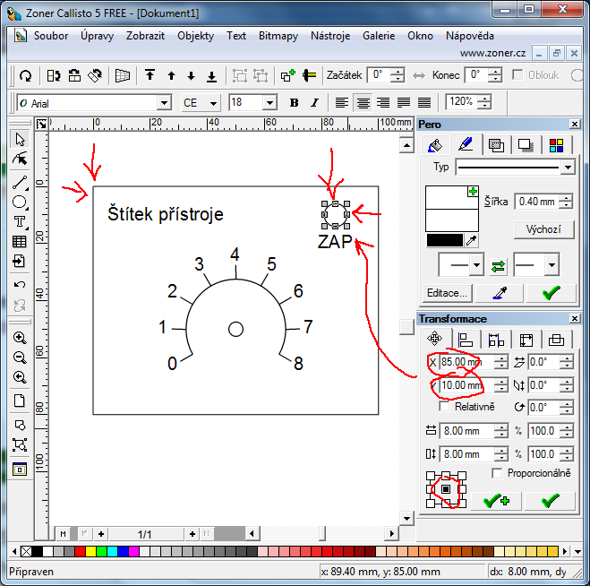

Zoner Callisto 5 Free Doporučuju vytáhnout z průsečíku pravítek nulovou pozici na jeden roh obdélník…

Díky, doma zkusím. V práci nemám bohužel instalační práva, tak snad by to mohlo běžet i z kopie na f…

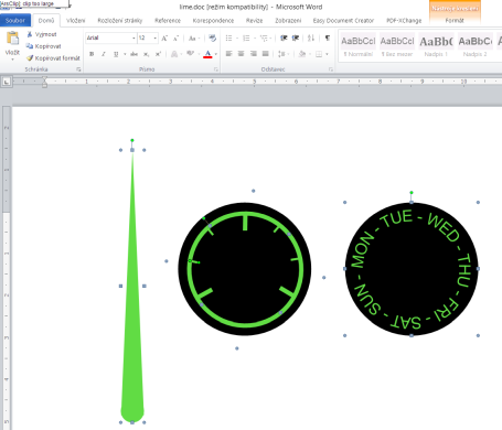

Tak nakonec jsem použil to kreslení ve Wordu v MS Office, kupodivu to s tím jde vcelku uspokojivě. P…

Na to, co dělám, ten Word bohatě stačí. Udělat kolečko, vyplnit barvou, pod to dát obdélník, do něj…

Aha, možná jsem to měl zmínit, rozumně použitelný program pro tyto účely musí být vektorový. Jestli máte v práci MS Office, i tam se dá jakž takž vektorově kreslit - popisy se dělají v textových polích, rozměry a pozice lze taky zadávat v přesných hodnotách, funguje tam i mřížka... Jen v novějších verzích je nutné kreslit na kreslícím plátně, nebo jak to zrovna přeložili...

Tak nakonec jsem použil to kreslení ve Wordu v MS Office, kupodivu to s tím jde vcelku uspokojivě. Pro nooba, jako jsem já, je to snažší, než Calisto, kde se mi ani nepodařilo vytvořit obdélník s textem uvnitř, což ve Wordu šlo levou zadní.

Na to, co dělám, ten Word bohatě stačí. Udělat kolečko, vyplnit barvou, pod to dát obdélník, do něj vepsat text, to celý vložit do dalšího obdélníku s kulatými rohy a vyplnit barvou, tento obdélník přenést na pozadí, ať je text a kolečko vidět. Měřítko je v centimetrech, je tam i pomocná mřížka, takže popisky lze umístit do pozice 1:1 podle předlohy. Všechno je vektorové, takže se s tím pracuje dobře.
