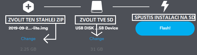

1) Spustis ETCHER
2) Zvolis ten soubor ...zip (prvni polozka "Select image")
3) Zvolis tu tvou SD kartu. (Druha polozka " Select target")
4) Spustis instalaci. (polozka "FFlash!")
Po ukonceni jen tu SD kartu vytahnes a vlozis do tvého Raspberry.

Jestli jsi stahoval OS typu Raspbian, tak ten má v .zip ".IMG" né ".ISO".
Jestli používáš ETCHER tak v nem označ ten soubor .zip, nic extrahovat nemusíš.
(ETCHER to vše provede za tebe, je na to dělaný. Až označíš ten zip tak ti zobrazí ze obsahuje .img, zvolíš tu SD kartu a das Flash. ETCHER uz se o vse postara, extrahovani, format, flash.)
