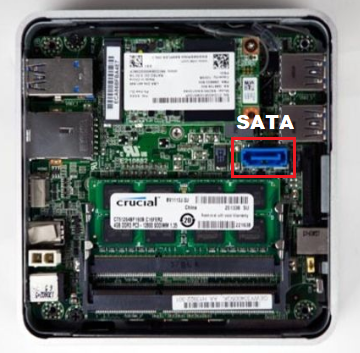

Je to od modelu k modelu, ale konektor v NUC, Barebone běžně najdeš : (Dnes se u těchto základních B…

Niekolko mesiacov sa v tom vrtas a nenasiel si jediny obrazok, ako vazne???
Napisat tento post a naservirovat ti to ako na zlatom podnose mi trvalo viac ako zistit potrebne info ktore mesiace hladas.
Toto by malo byt BRi5H
https://content.hwigroup.net/images/products_1920x1080/448557/3/gigabyte-brix-gb-bri5h-8250.jpg
a toto je priamo na strankach gigabyte
https://www.gigabyte.com/Mini-PcBarebone/GB-BRi5H-8250-rev-10#ov
- obrazok STEP 3, je vidiet pripojenie sata tym plochym bielym kablom, a aj specifikacia vravi ze je (Storage - Supports 2.5" HDD/SSD, 7.0/9.5 mm thick (1 x 6 Gbps SATA 3))
https://www.gigabyte.com/Mini-PcBarebone/GB-BRi5H-8250-rev-10/sp#sp
A toto by malo byt BRi5
https://content.hwigroup.net/images/products_1920x1080/448555/3/gigabyte-brix-gb-bri5-8250.jpg
- ten sata konektor na plochy kabel tam sice je osadeny tiez, ale zrejme neni zapojeny, a aj specifikacia to potvrdzuje - sata sa nekona
https://www.gigabyte.com/Mini-PcBarebone/GB-BRi5-8250-rev-10/sp#sp

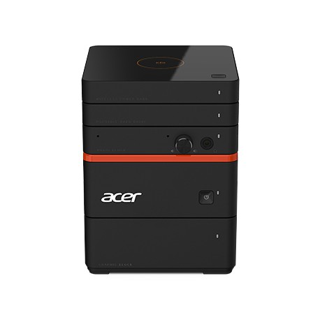

Schodou okolností mám teď jeden vytahlí, malí postarsi 6Cm / 7V prcek (z Acer Revo) který na plné RMP nejde ani slyšet, tak o takové to otravné bzučen až takové obavy mít nemusíš :-) Pak existují i modely které jsou postaveny exkluzivně jen na pasivu že jo, kde je ten výběr dnes podstatně lepší jak před pár lety a to i cenovou dostupností, a hlavně ten výkon šel nahoru, nic společného s nějaký TrialChery a Intel Atom nebo E AMD.
