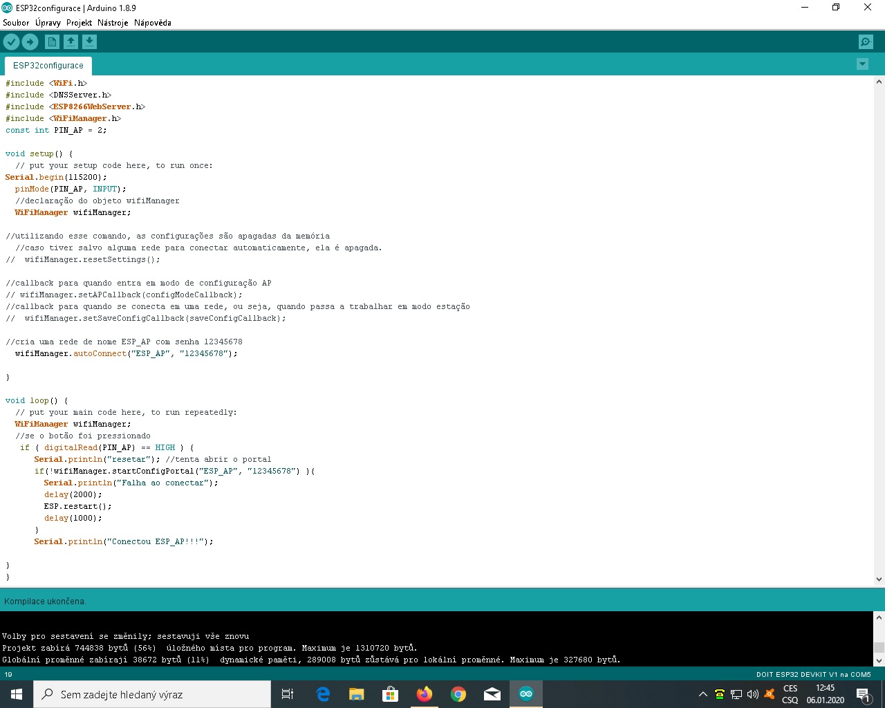

Protože mám desku https://arduino-shop.cz/arduino/1581-esp-32s-esp32-development-board-2-4ghz-dual-mode-wifi-bluetooth-antenna-module.html?gclid=EAIaIQobChMIru-i3L7q5gIVz-d3Ch0yWAgoEAQYASABEgJYjvD_BwE tak bych potřeboval abych si mohl ověřit funkci WiFi manageru našel jsem si projekt https://www.instructables.com/id/ESP8266-and-ESP32-With-WiFiManager/ postupoval jsem tak jak to tam je stáhl jsem si ti tři knihovny a naimportoval je ale zamrz jsem tady
okopíroval jsem toto

In file included from C:\Users\Uzivatel\Documents\Arduino\ESP32configurace\ESP32configurace.ino:17:0:
C:\Users\ Uzivatel \Documents\Arduino\libraries\WIFIMANAGER-ESP32-master/WiFiManager.h:36:22: error: 'const char HTTP_HEAD []' redeclared as different kind of symbol
 const char HTTP_HEAD[] PROGMEM            = "<!DOCTYPE html><html lang=\"en\"><head><meta name=\"viewport\" content=\"width=device-width, initial-scale=1, user-scalable=no\"/><title>{v}</title>";
In file included from C:\Users\ Uzivatel \AppData\Local\Arduino15\packages\esp32\hardware\esp32\1.0.2\libraries\WebServer\src/WebServer.h:30:0,
                 from C:\Users\Uzivatel\Documents\Arduino\ESP32configurace\ESP32configurace.ino:13:
C:\Users\ Uzivatel \AppData\Local\Arduino15\packages\esp32\hardware\esp32\1.0.2\libraries\WebServer\src/HTTP_Method.h:10:3: note: previous declaration 'HTTPMethod HTTP_HEAD'
   HTTP_HEAD    = 0b00100000,
Byly nalezené násobné knihovny "WiFi.h"
 Použitý: C:\Users\Uzivatel\AppData\Local\Arduino15\packages\esp32\hardware\esp32\1.0.2\libraries\WiFi
 Nepoužitý: C:\Program Files (x86)\Arduino\libraries\WiFi
Byly nalezené násobné knihovny "WebServer.h"
 Použitý: C:\Users\Uzivatel\AppData\Local\Arduino15\packages\esp32\hardware\esp32\1.0.2\libraries\WebServer
 Nepoužitý: C:\Users\Uzivatel\Documents\Arduino\libraries\WebServer-esp32-master
Byly nalezené násobné knihovny "DNSServer.h"
 Použitý: C:\Users\Uzivatel\AppData\Local\Arduino15\packages\esp32\hardware\esp32\1.0.2\libraries\DNSServer
 Nepoužitý: C:\Users\Uzivatel\Documents\Arduino\libraries\DNSServer---esp32-master
Byly nalezené násobné knihovny "WiFiManager.h"
 Použitý: C:\Users\Uzivatel\Documents\Arduino\libraries\WIFIMANAGER-ESP32-master
 Nepoužitý: C:\Users\Uzivatel\Documents\Arduino\libraries\WiFiManager-master
exit status 1
Nastala chyba při kompilaci u desky DOIT ESP32 DEVKIT V1.
toto mi to vyhazuje

Já jsem udělal co udělal jeden v komentářích pod tímto článkem a to že vyměnil knihovny a ještě musel jsem zakomentovat tyto řádky
wifiManager.setSaveConfigCallback(saveConfigCallback);
wifiManager.setAPCallback(configModeCallback);
nevím co to bude dělat a ještě bych chtěl využít to tlačítko EN co je na té desce abych nemusel to tlačítko tam dávat ,na kterém GPIO je? díky

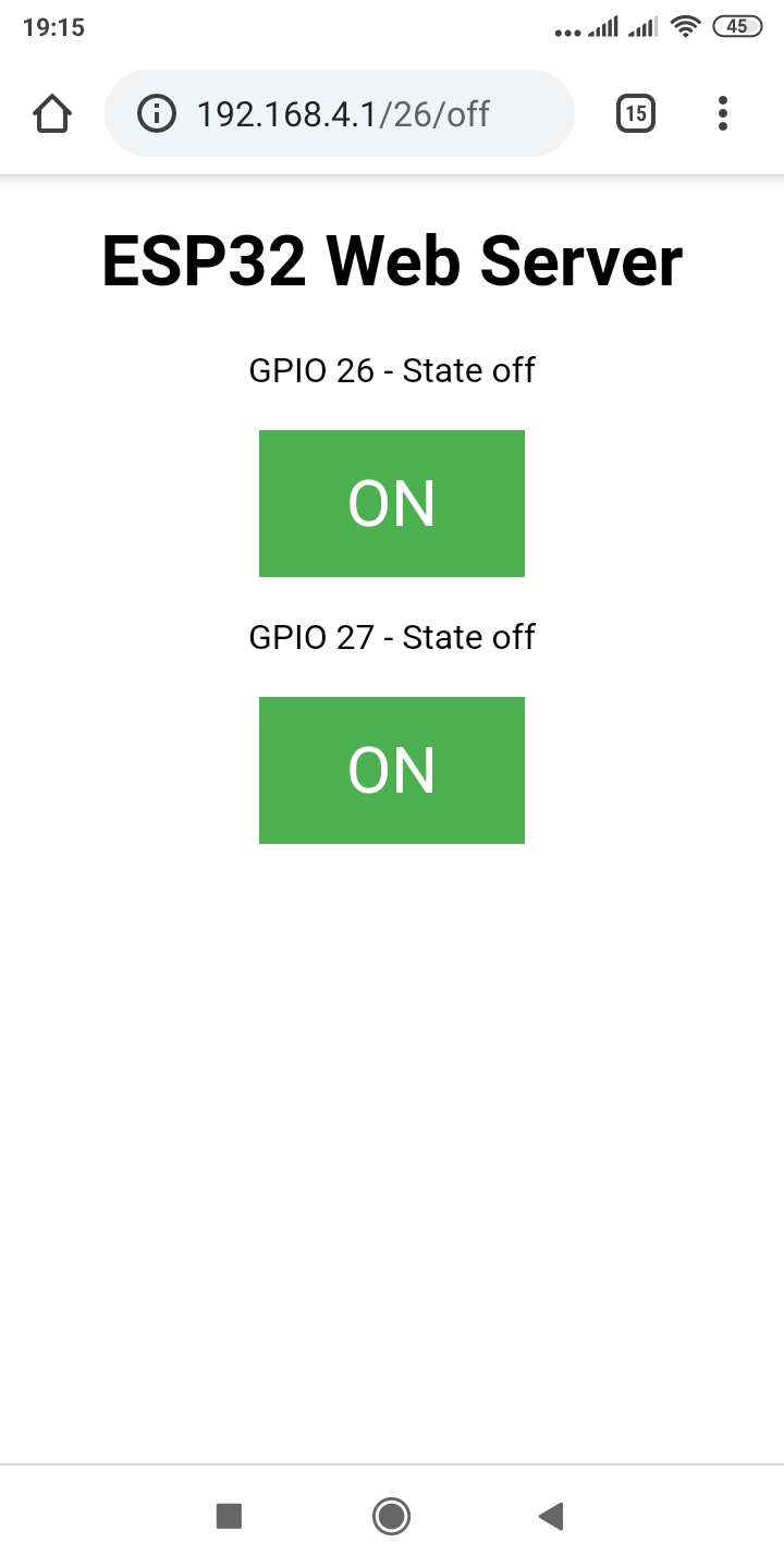

zkoušel ale neumím to dát do hromady s tím posíláním teploty to nemohu dát do hromady jinak mám nahrán do desky ESP32 web server mimochodem žádné tlačítko na desce namačkám viz příloha
