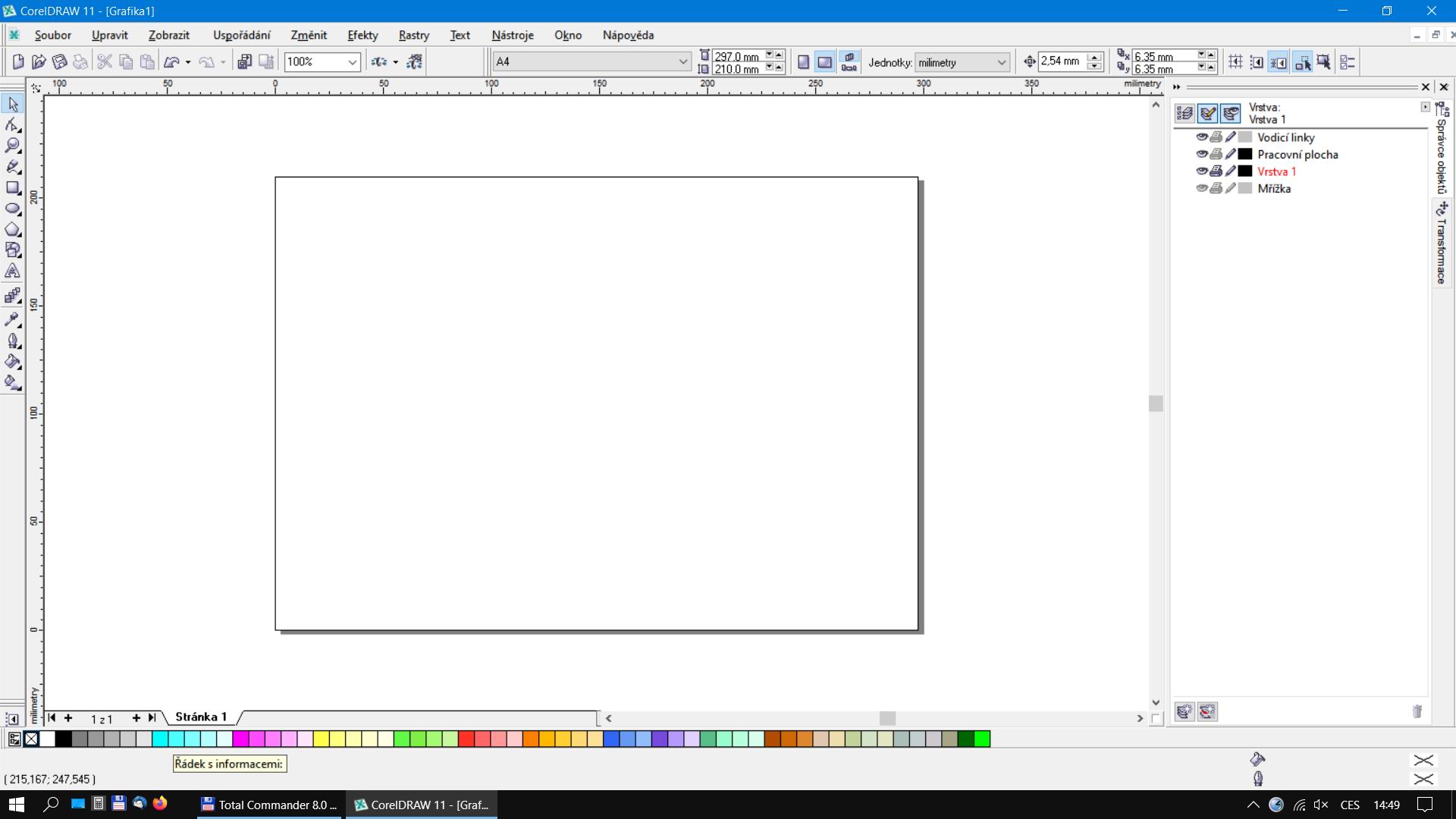

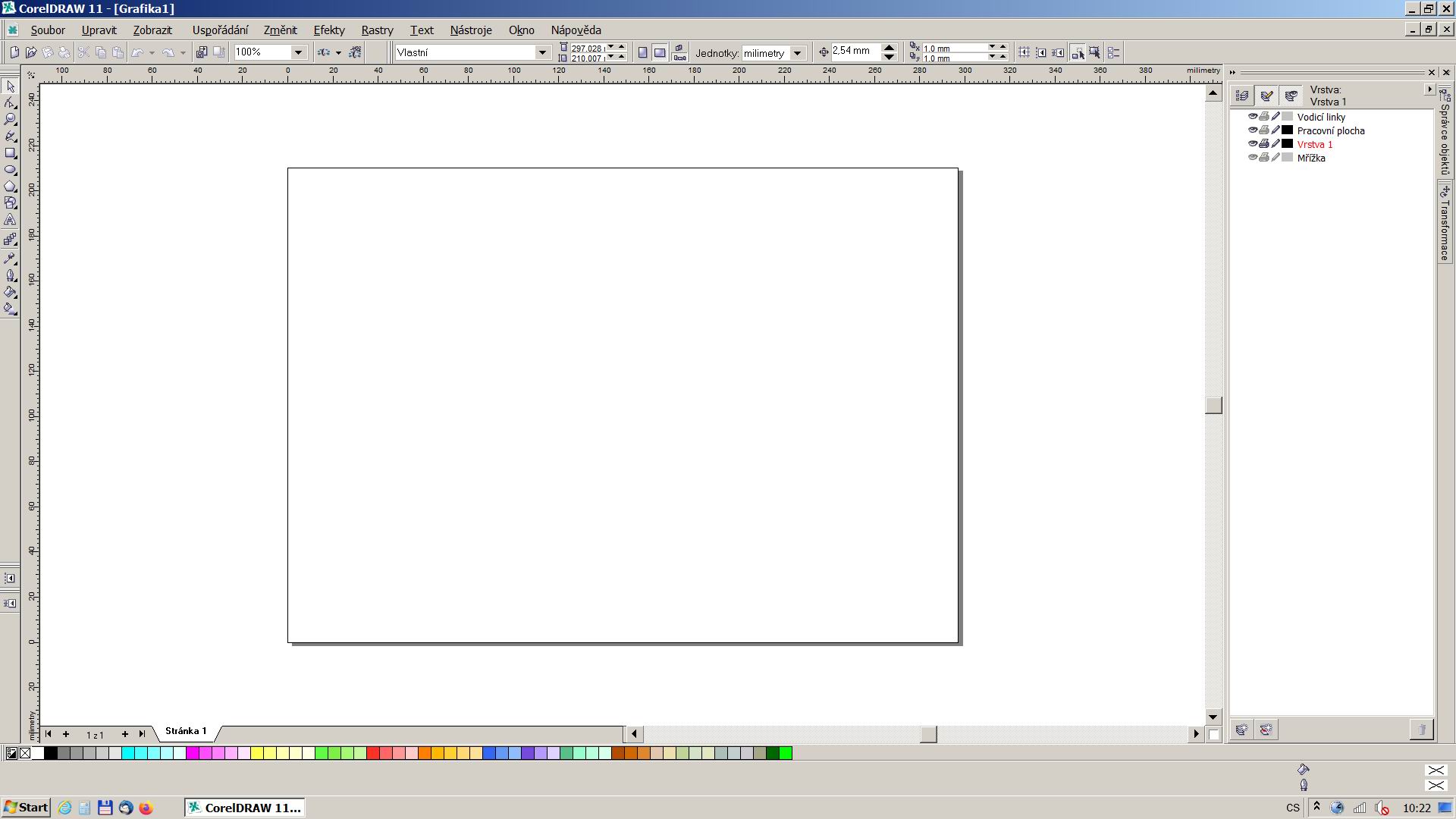

Na notebooku Asus N73S po přechodu z Win7 na Win10 se zhoršila kvalita zobrazení na LCD displeji.
Displej má 17" a rozlišení 1920x1080 a kvůli velikosti písma jsem ve Win7 měl velikost textu a aplikací nastavenu na 125% a vše se zobrazovalo perfektně.
Po instalaci W10 se vše zobrazuje perfektně pouze při velikost textu a aplikací na 100%. Pokud nastavím 125% je písmo a čáry v některých (zejména starších) aplikacích jakoby mírně rozmazané a tlustší. V prohlížči a např. Office je zobrazení v pořádku.

Ještě jsem si všiml, že pod W7 systém rozeznal konkrétní model displeje (Chi Mei N173HGE-L21), ale W10 displej vidí jako "obecný monitor PnP".

My to meli v praci, idiotska javovska aplikace nedala na Windows 10 stupen zvetseni textu na 125% a bylo to cele rozmazane. Ze to predtim na Windows 7 bylo v poradku je proto, ze se ve Windows menil zpusob toho zvetsovani, protoze driv se zvetsilo jenom neco. Ted uz by Windows 10 mely mit stejne dobre zvetsovani jako ma linux. Muzes to vratit na 100%, to je ostre nebo se muzes tech obskurdnich aplikaci zbavit, normalni aplikace jak jsi sam poznal to nedelaji.
Asi se na to dívám jinak než většina. Nechápu, proč tvůrci Windows změní způsob zobrazování aplikací, které je perfektní (ve Win7) na nějaké nové, které je kvalitativně horší (Win10). Leda pokud je cílem donutit uživatele kupovat stále nový SW. To by ale tvůrci SW pak měli nabízet rozumné alternativy.

To je s prominutm vse nesmysl. System se vyviji - a nove umi skutecne dobre skalovat, jen o tom samozremme musi vedet i aplikace - coz aplikace vyrobena roky pred vznikem systemu holt nevi/neumi. Dnes uz nelze vse natvrdo pocitat na pixely 1:1, vse co na jakemkoliv displeji vidite - od mobilu az po smart TV pocita s nejakym "ratio" vuci fyzickemu rozliseni. Tak to konecne trochu rozumne umi i Windows. Pokud mate potrebu provozovat nejaky prahistoricky software, zkuste to spis ve virtualu. Sam jeden takovy mam, a jen kvuli nemu "virtualni" WinXP.

Nebylo perfektni, dokonce bylo dost blbe a MS byl kritizovan za to, ze Windows neumi skalovat podobne jako to umi linux. Podrobneji to uz vysvetluje lucifer, mas proste stary program, ktery nove lepsi skalovani neumi.
