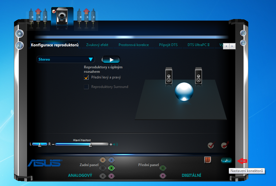

ten ovládací panel realtek bývá normálně v "po spuštění". máš ho tam?
lední brtník 06.01.2020 17:06
Zacni tim, že nam vyfotis kde ti co vyskakuje a co nastavujes. V tom realteku je i zvukovy test to t…

Vem si priklad z obrazku co sem posilal ja, nafot to samy

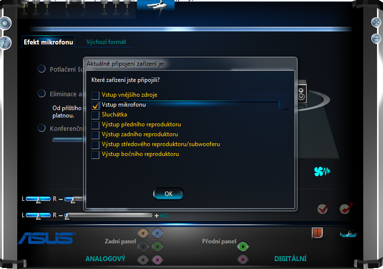

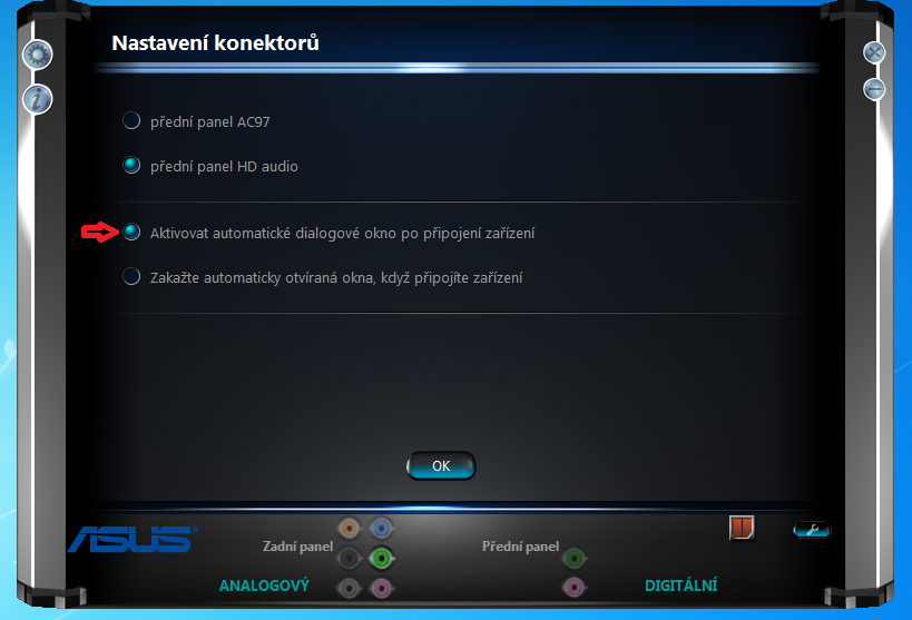

Ovladače pro desku a zvukovou kartu máš nainstalované? Bývá položka v nastavení zvuku, jestli chceš zobrazit dialogové okno, které se zeptá, co bylo připojeno.
Tak.
Kdybych měl vycházet třeba z realteku (v případě že ho instaloval a nenechal jen zakladní referenční poskytnut Windowsem bez sw GUI části), tak se i zeptá nebo nastaví přes uvedené okno po zapojení jack do určitého výstupu. Imho má nainstalovaný jen ten referenční bez sw části.

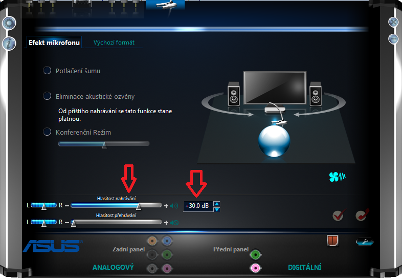

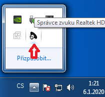

Pokud by to byl realtek hd audio tak poslední ovladač 2.82 má chybu, nezobrazuje "Správce zvuku Realtek HD " vpravo dole. Řešení je odinstalace a nahrání verze 2.81.
Druhá věc je že se u realteku musí pro mikrofon nastavit zesílení +20/+30db.

Aj ked som odinštaloval 2.82 a nainštaloval 2.81 tak mi proste nič neurobilo a proste ako som sa mohol dostať cez nastavenia do realtek.. tak už mi to nejde stále to je rovnaké ako predtým iba to že nemôžem sa do realtek dostať
