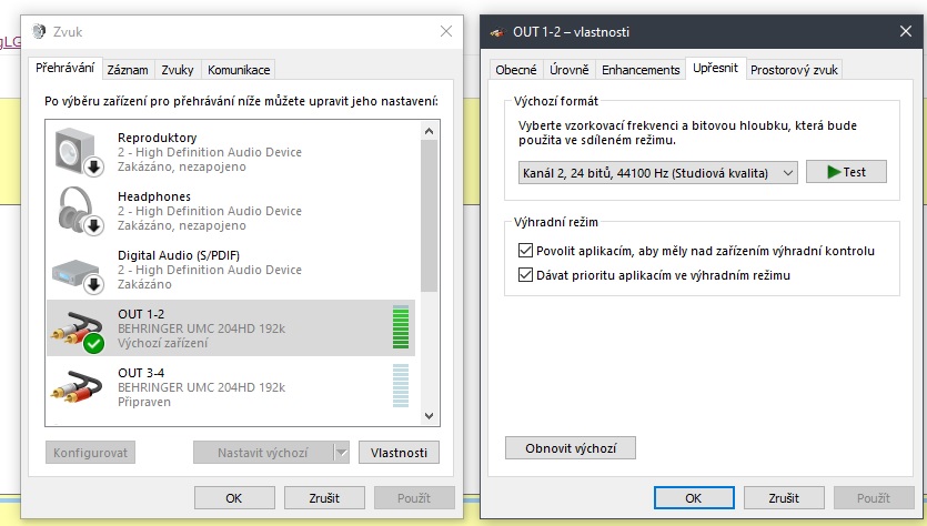

Zkusit změnit-snížit vzorkovací frekvenci a bitovou hloubku.
