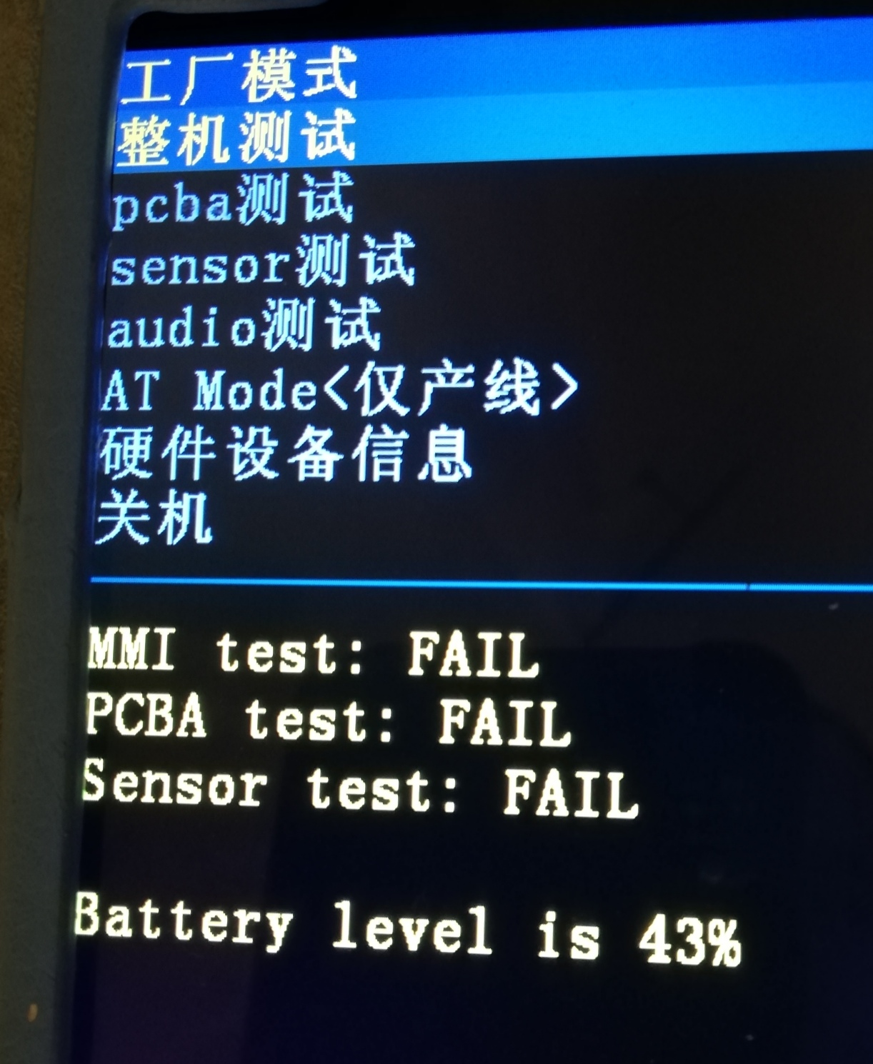

noo, to jsem udělal a dostal jsem se "nějaké menu" kde je vše v čínských znacících, takže jsem v kon…

Však to je ono, stačí to porovnat s fotkou menu v anglickém jazyce, pokud neumíš čínsky. Zjisti si…

Toto se mi zobrazilo po té kombinaci tlačítek, dal si netroufnu něco mačkat

asi to tak nakonec dopadne co ale znamená ten "fail"? [ziBs7ZOdJ7.png]

Většinou stačí při vypnutém tabletu podržet tlačítko pro snížení /zvýšení/ hlasitosti+power a tam vybrat tovární nastavení.
Zrovna jsem dokončil tovární nastavení Lenovo Tab 10, stejný problém. Musíš držet tlačítko zvýšení hlasitosti + power až do okamžiku kdy se zobrazí menu v angličtině. V něm se pak pohybuješ tlačítky zvýšení/snížení hlasitosti, volbu potvrdíš tlačítkem power.
