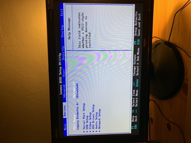

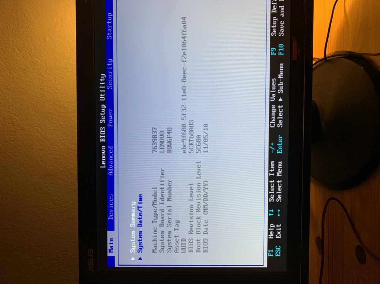

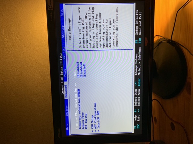

Toto? Na horní liště se mi nezobrazuje "BOOT" Nebo něco podobného.
Nový počítač ??? BIOS z r. 2010 (pokud není blbě nastavený) ??? V tom případě musí být fleška pro BIOS/MBR. Nějaká volba pro boot order tam musí být. Máš ovladače pro W10 ???
Objednali jsme si PC z Polska bez windowsu, měl by být nový.

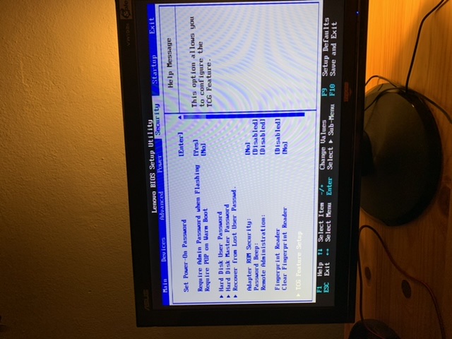

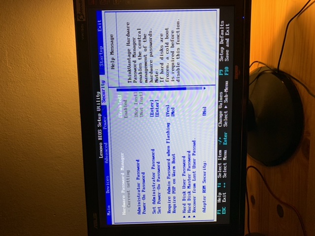

Nikde v nastavení v BIOSU není záložka "boot"...

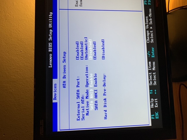

Zkontroluj polozku
https://pc.poradna.net/files/88929-bb05930c-3d18-495f-b6d6-61bea992-jpeg
SATA drives setup

Sata drives setup - přikládám foto

AHCI mas nastaveno dobre.

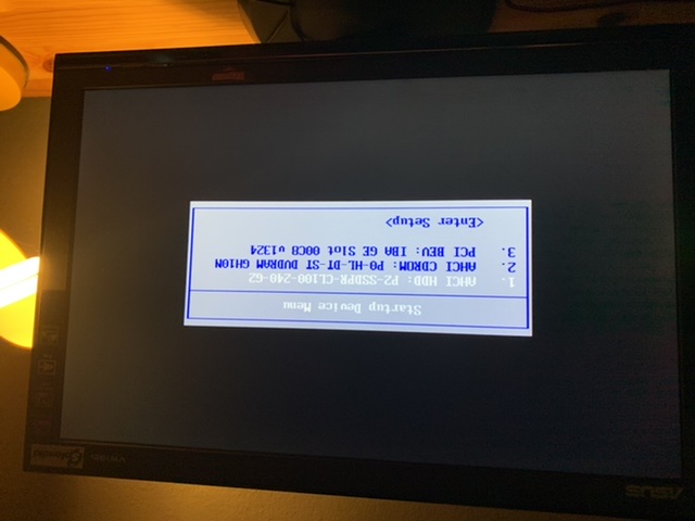

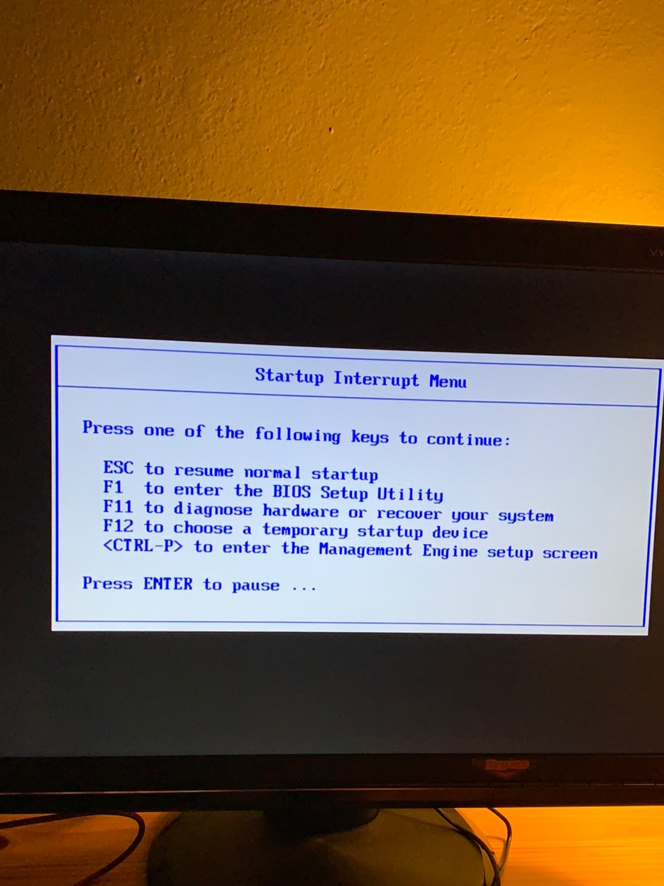

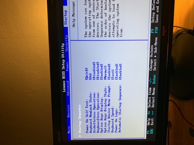

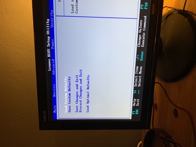

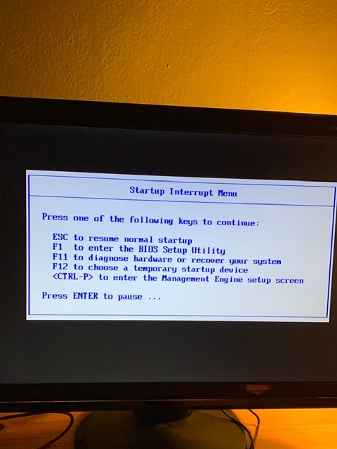

Co to dela, kdyz mackas F12 po zapnuti PC ?
Když po zapnutí zmáčknu f12 tak mě to hodí ns takovou malinkou obrazovku, kde mám výběr. (Viz. 1 obrázek)

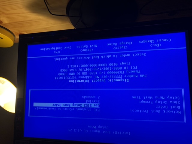

A když zmáčknu po zapnutí ctrl+S tak se mi zobrazí modrá tabulka (viz. 2 obrázek)
ale nic přenastavit nejde
v tomto
https://pc.poradna.net/files/88943-bea1c8ea-b2b3-49ed-819b-3a9d1197-jpeg
neni videt ta bootovatelna flashka, coz je chyba.
Ta flashka umi bootovat v jinem PC ? Muzes to vyzkouset ?
