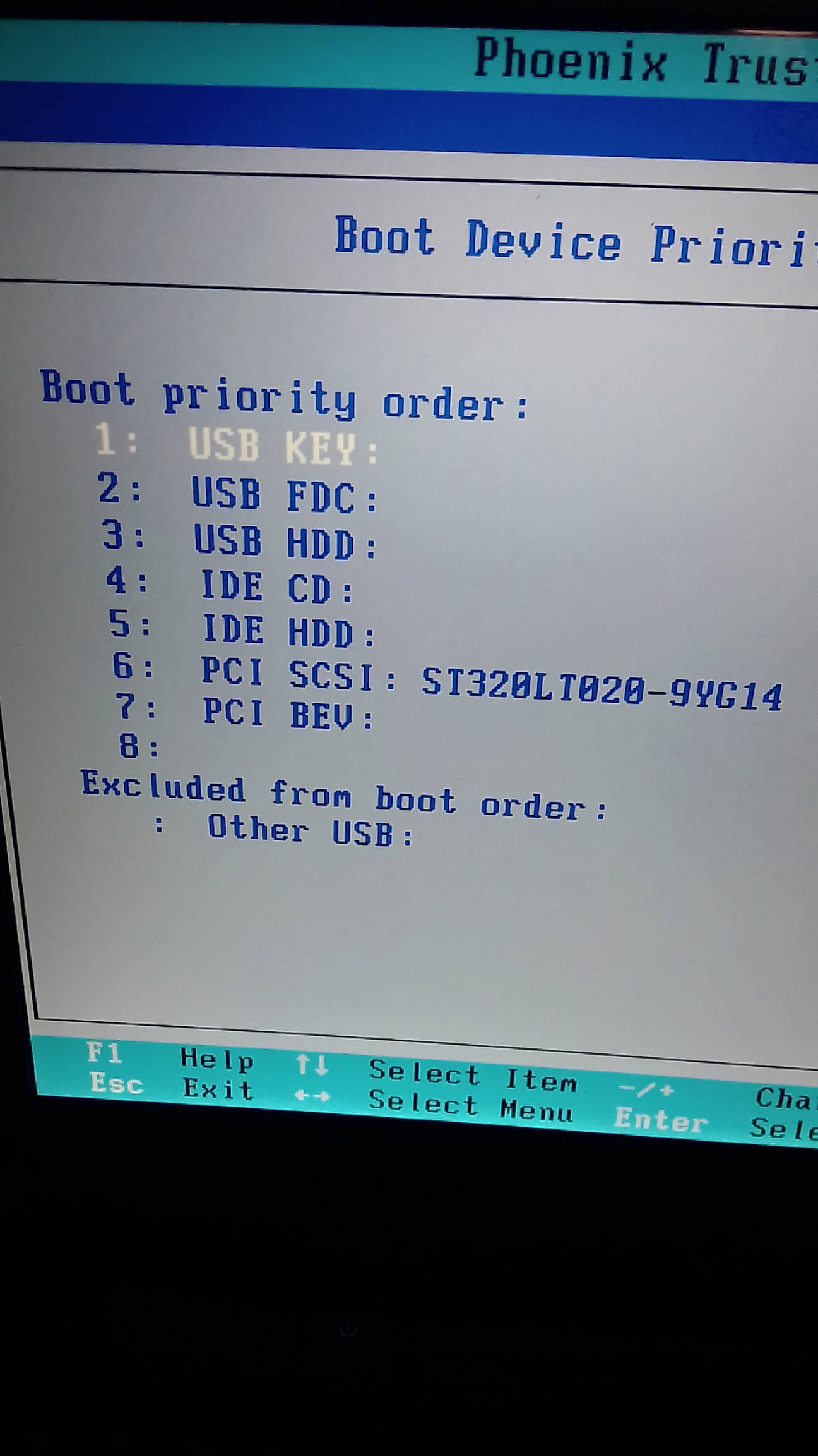

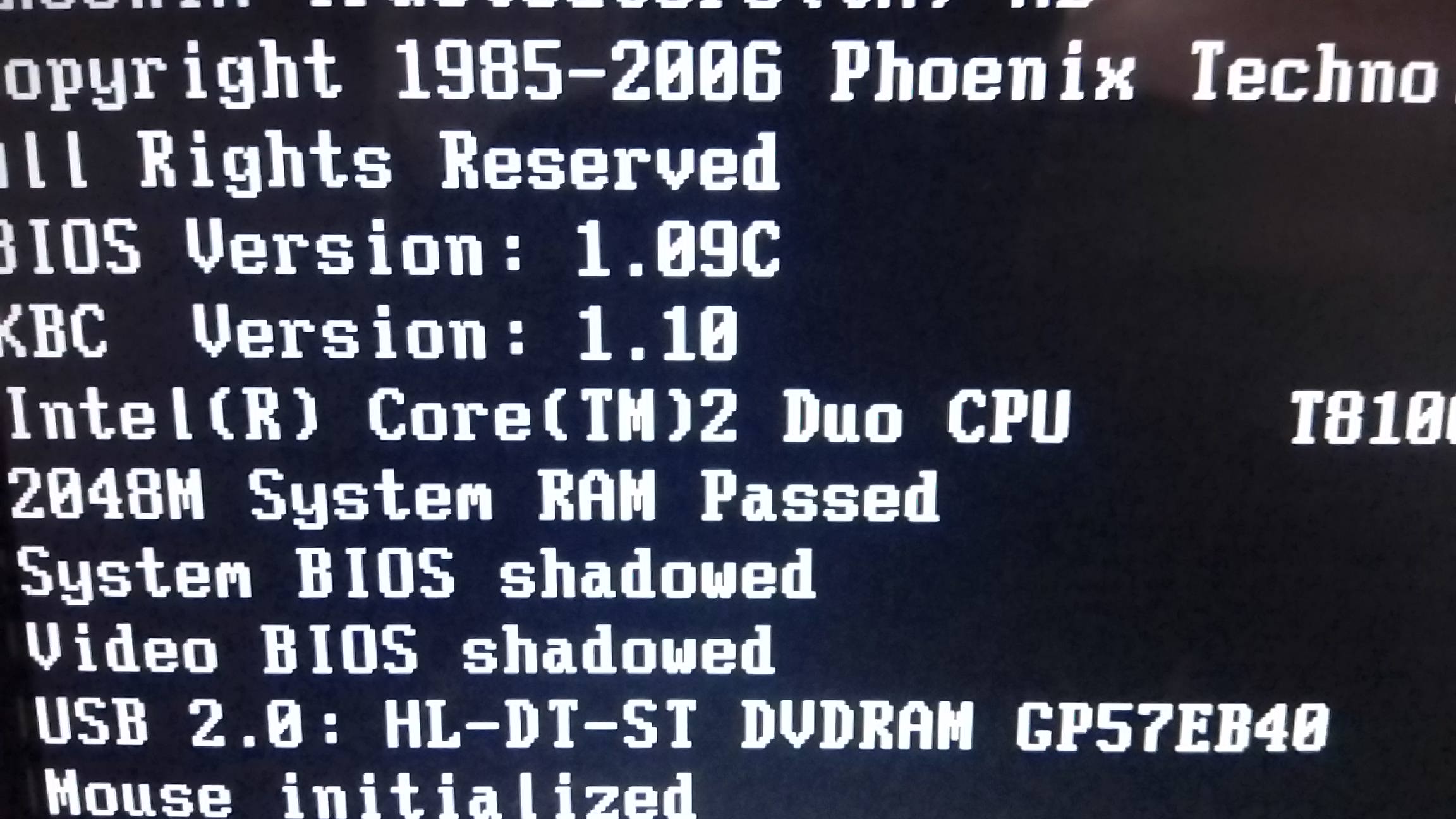

Ahoj, tak jsem doma, mam externí dvd romku ve vypisu je ale nemam moznost ji nabotovat?
PavelVII 19.01.2020 17:08
PavelVII
Pridavam screen
PavelVII 19.01.2020 17:11
PavelVII
Ale tady primo v biosu nekde je treba to povolit?

na úvodní obrazovce je mechanika ve výpisu: "GP57EB40"
prehistorický bios ji nemá zařazenou mezi mezi boot zařízení:
- buď jít dolů na "excluded from boot order" a přesunout "other usb" na první místo do horního seznamu pomocí +- šipek a enter, tvůj klasický sata disk ("scsi") pak za to.
- nebo vyrobit boot flashku.
