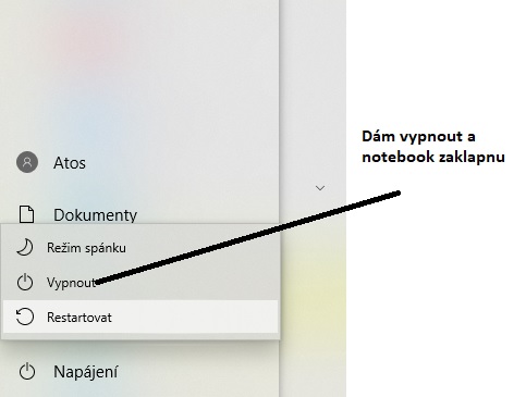

Musíš mít něco zapnuté, jinak by se ti baterie nevybíjela. Notebook zaklapneš když ho vypneš nebo co… nový
mlok8 22.01.2020 22:20
mlok8
Notebook vypnu a zaklapnu. Viz příloha. nový
