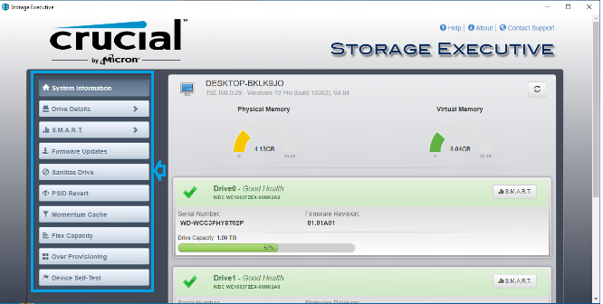

MX500 SSD ma nejaký program ? Ano má, jak Crucial Storage Executive tak i bootovací nástroj pro fir… nový
