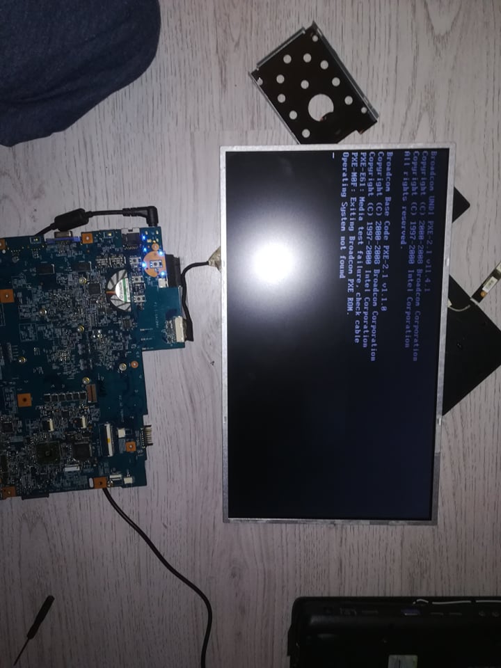

Tak co jsem neudělal, vytáhl jsem z notebooku ten lcd displej a i základní desku, strčil jsem do základní desky jednu Ram a hdd, připojil k napájecímu zdroji a desku zapl..... Světe div se, Rozjel se ( foto máte viz dole ) jen hdd byl bez systému,, říkám paráda asi potřeboval jen odlehčit od prachu, montuji ho zpátky ((( s RAM pamětí co jsem ji nechal v desce při zkoušce,,,. Kompletně smontovaný, každý šroub na svém místě, nikde žádná dírka, po zapnutí stejný problém jako na začátku po výměně displeje ...
Lidi co s tím ? Mám známému, vrátit pouze desku a nový displej, že jinak to nepůjde ? Na co se zaměřit trochu záhada no :D :D přikládám foto při oživení :D

Hm, záhada aneb každá rada drahá. Možná nějaký zkrat od stínícího plechu?
Jedině co mě napadá, zkusit během montáže průběžně zapínat, tím zjistiš, v kterém okamžiku to přestaně fungovat. Já vím, je to opruz, zase to demontovat a pak to testovat tímto způsobem, ale je to asi jediný způsob.
Zkus zapojit do chassis pouze mb, cpu, ram, power button board a LCD.
Jede to ?
Len tak - pre srandu králikov - vstúp do BIOSu a pozri si, aké máš poradie bootovania, pozri si, či HDD BIOS nájde.
Buď je HDD zle pripojený, alebo máš bootovanie nastavené na sieť a HDD v zozname nie je nastavený.
