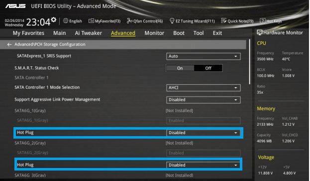

Jestli na tom urcitém HDD neni OS tak ho bezpecne vysunout muzes.
(jestli se ti vysynuti pod Windows neukazuje, tak je nastav jako vysouvaci v BIOS, staci jen u potrebenho di nebo disku upresnit ze jde o Hot-Plug. Pak se ti pod OS bude zobrazovat jako vysouvbaci, kliknes vysunout a fyzicky ho odpojis)
OK, díky. Opravdu nehrozí žádné poškození? Dole v Tray Icons mi to nabízí odpojení všech disků.
Strana v dokumentu : "108"
https://dlcdnets.asus.com/pub/ASUS/mb/Socket2011-R3/X99-E_WS_USB31/Manual/E16181_X99-E_WS_USB31_UM_V6_WEB.pdf
U Disků (HDD, SSD etc) který chceš aby byl vysouvací jen upřesni HOT-PLUG : ENABLE (nezapomeň před zavřením BIOS změny uložit).
![[89183-hot-plug-png]](https://pc.poradna.net/files/89183-hot-plug-png)
HDDs pak najdeš třeba ve spodní liště jako vysouvací, kde na jeden klik je vysune# a pak fyzicky (ručně) odpojíš.
