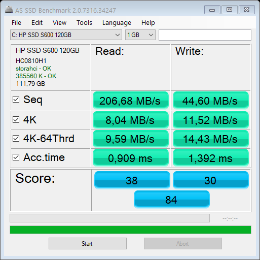

zkusit toto, co vypíše: https://www.slunecnice.cz/sw/as-ssd-benchmark/
a pro jistotu: používáš nějaký obzvlášť vytuněný antivirový balík?
nikdy ho neřeším. žiju v tom, že novější os mají automatickou podporu. možná i screen z crystaldiskinfo ukáže nějaké info.
TRIM mám 0 čiže zapnutý. Score pri SSD-benchmark je 84. Je to dobré alebo je nový disk spomalený?
můžeš si vygooglit obrázky jiných "as ssd" a uvidíš ty rozdíly. psal jsi 10 let starý tajný krám - i kdyby měl jen sata2, i tak je to zoufale málo.
aktuálně máš rychlost obyčejného disku (trochu rychlejší čtení, pomalejší zápis, snad jen iops budou lepší). použitelné nanejvýš pro win xp (ty zas neumí trim).

Výpis s SSD-benchmarkt som poslal tiež, tu: ss-ssd-bench-hp-ssd-s600-120g-01.png
31.84 KiB.

ale na nic. "Asus X51L series" přece není konkrétní model, jen obecná řada, může se lišit použitým cpu, ram...
pároval se k tomu southbridge, co umí sata2. to naznačuje i rychlost čtení. procesor má nižší výkon než 2-jádrový atom.
GM965 má umět podle jiných zdrojů 4gb ram. ale jestli chceš tvrdit, že to má pod win7 dodnes jen 2gb ram, tak to je právě ten případ, kdys to měl místo nákupu ssd prohodit oknem.
opětovně tě fascinuje průměrné skóre ssd benchmark, ale nečteš si ty strašné rychlosti, zápis dokonce horší než u mechanických disků.
naopak pozitivní je to nastavení ssd vypsané zeleně, u starších windows jsem čekal možný problém.
odpovědí na crystaldiskinfo měl být screen okna s programem. kvůli té pomalosti i úmrtí prvního hdd mě zajímaly možné chyby crc error, případně specifické chyby ssd, které novější verze sw zobrazují. typ disku byl bonus ať můžu dohledat jeho noname vlastnosti, ne hlavní důvod.
nemám vysvětlení pro postupnou degeneraci výkonu (či způsob odchodu předchozího disku). ale pro tvé zamýšlené použití (neoptimalizované w7 + dnešní webové stránky) je to naprosto nestíhající a nevhodné.

takže se usneseme na tom: zbytečný servis ti tam nacpal shit s půlroční životností. vytiskni si screen as-ssd-bench-hp-ssd-s600-120g-01.png a odnes jim to na reklamaci, ať ti ty rychlosti vysvětlí / vyreklamují shitový disk.
