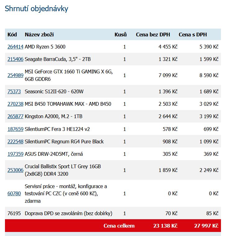

Vzhledem k tomu, že mám stejnou desku i procesor: https://pc.poradna.net/files/88282-czc1-jpg a PC se mi někdy chovalo stejně, dovolím si předpokládat, že vím, čím to je - bohužel tazatel jaksi nereaguje.
Už ok vypnul jsem zrychlené spouštění ve zprávě napájení a je to ok a jo je to tím že bios v této desce je na píču a nechce se mi updatovat a takto to funguje v pohodě ... Dokonce i režim spánku funguje
Tak to je "workaround", čili jste problém obešel. Ale OK, taky jsem to doporučoval tady: https://pc.poradna.net/questions/2968005-vykonny-pocitac-ale-neumerne-pomaly-start#r2968192 v době, kdy ještě nebyxla novější verze BIOSu (která to řeší) k dispozici. Značím jako vyřešené.
