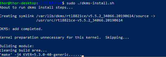

cd rtl8821ce
chmod +x dkms-install.sh
chmod +x dkms-remove.sh
sudo ./dkms-install.sh

cd rtl8821ce
tohle do příkazového řádku je věc číslo 1?

git clone https://github.com/tomaspinho/rtl8821ce
Uvedený příkaz stahne6 z GITu uvedený balíček. (musis byt pripojen k internetu, jinak by jsi to musel stáhnout bokem, git nainstalovaný v default v Ubuntu mít taky asi nebudeš)
Jestli vše proběhlo v pořádku, vypni notebook, odpoj LAN (kabel) a spusť ho znovu, máš teď v možnostech připojení možnost Wifi ? V případě ze byl správně zaveden, ho musíš videt v ( *-network) :
hned prvni řadek mi opět hlasí že soubor nebo adresar neexistuje...nelze přistoupit mám pokračovat a zase dát snímek obrazovky potom?
Jestli jsi z té složky neodešel tak to musi jit. Otevíral jsi nový terminál a pokračoval jsi někde jinde, nebo jsi stale v tom samém okně ? Co vidíš když napíšeš ls ?
Už v té složce jses, kdyz se do ni chceš dostat znovu, tak ti napíše že není, to je normální (ten zelenej radek znázorňuje cestu kde se nacházíš, vidíš ze je na konci modre vyznacen rtl8821ce, takze jsi ve slozce rtl8821ce. Prikazem cd se presouvas. ) Teď můžeš pokračovat :
Tak pokracuj dal. To ti vyskocilo po "sudo ./dkms-install.sh" ?

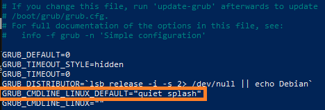

sudo update-grub
restart:
sudo reboot

![[89276-script-png]](https://pc.poradna.net/files/89276-script-png)
POZOR ! Bude to chvili trvat (1-3 minuty)
Po ukončení by jsi měl vidět :
![[89277-konec-png]](https://pc.poradna.net/files/89277-konec-png)
Pak jen znovu :
A ukončit restartem
jo jo, po zadání 3.řádku to pracuje...
Chce to po mně Enter a password for Secure Boot
Zkus enter bez hesla.
It will be asked again after a reboot

Osobně bych asi zkusil v GRUB:
Zmenit pres textový editor konec radku :
![[89278-grub-png]](https://pc.poradna.net/files/89278-grub-png)
![[89279-grunoaer-png]](https://pc.poradna.net/files/89279-grunoaer-png)
GRUB_CMDLINE_LINUX_DEFAULT="quiet splash"
Za "quiet splash pci=noaer" :
GRUB_CMDLINE_LINUX_DEFAULT="quiet splash pci=noaer"
+ Updatovat GRUB :
Ale měl by jsi Wifi vidět jiz teď, je mi lito příteli.

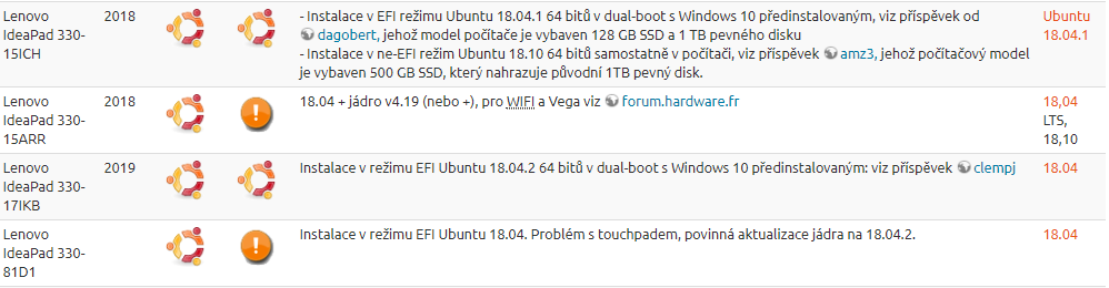

- Byt upřímný, výše jses ptal, jestli jde Ubuntu přeinstalovat, ano jde a možná by nemuselo být od veci začít novou standardní instalaci Ubuntu a její verze LTS né 19.**
![[89286-lenovo-podpora-ubuntu-png]](https://pc.poradna.net/files/89286-lenovo-podpora-ubuntu-png)
Ubuntu 18.04.4 LTS na stáhnutí zde : https://www.ubuntu.cz/ziskat-ubuntu/stahnout-desktop/
- Podle podpory Lenovo, model 330 by měli Ubuntu podporovat : https://support.lenovo.com/en/solutions/pd031426

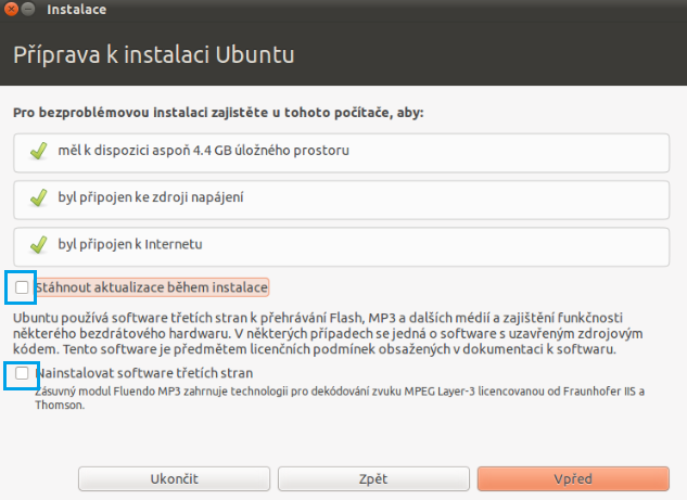

- Při instalaci té LTS (18.0.4*) nech zapojeny internetový kabel (LAN) a označ tyto uvedené dvě položky :
![[89285-ubuntu-png]](https://pc.poradna.net/files/89285-ubuntu-png)
