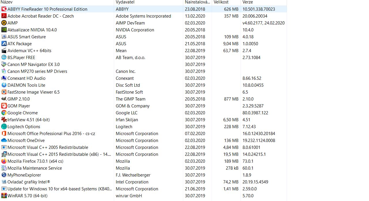

Je možné, že mate v počítači asi nejakú škodnú. Vykonajte kontrolu v tomto rozsahu:
1. Najskôr sa presvedčte o tom, či zdroj problémov nie je nainštalovaný v počítači (Ovládací panel - Programy). Ak je v zozname zapísaný nejaký podozrivý (neznámy) program, odinštalujte ho.
2. Skontrolujte nainštalované rozšírenia v internetovom prehliadači - podozrivé (neznáme) rozšírenia odstráňte.
3. Najlepšie v núdzovom režime systému a s odpojeným pripojením k sieti vyčistite počítač použitím softvéru AdwCleaner
https://toolslib.net/downloads/viewdownload/1-adwcleaner
Všetko čo nájde odstráňte.
4. Najlepšie v núdzovom režime systému a s odpojeným pripojením k sieti vyčistite počítač použitím softvéru MBAM free verzia: https://www.malwarebytes.org/

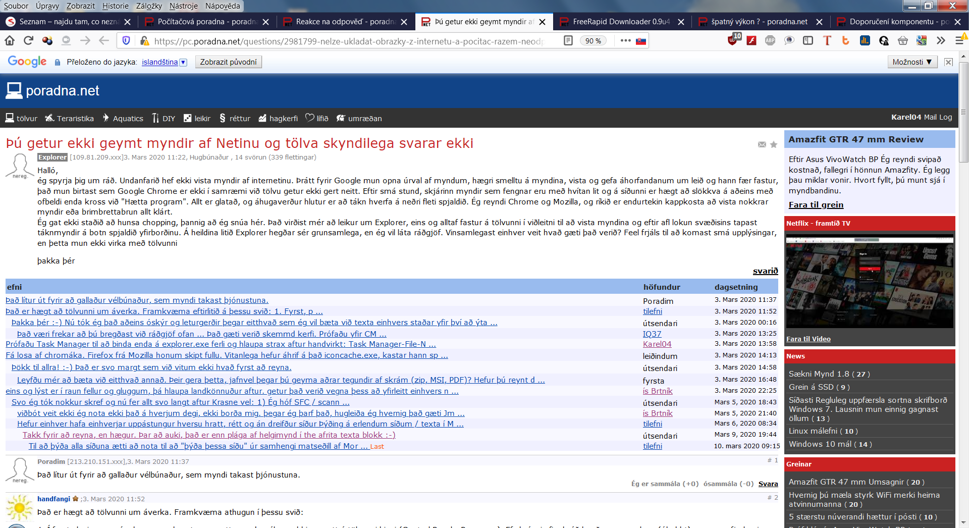

Dekuji :-) Ted jsem si vsiml, ze se lehce rozmazalo i pismo, kdyz chci neco nekam prilozit pres tlacitko "prochazet". Napriklad ted se mi to ukazalo pri prikladani prilohy do e-mailu a pote se PC zase zaseklo. Podezrelym programum jsem se snazil vyhnout (viz priloha) a u Chorme mam jen AdBlock a Image Downloader. Myslite, ze by neco z toho mohlo delat binec? PS: Drive jsem mel Avast, ten jsem dnes odinstlaoval, protoze jsem myslel, ze to dela on. Nepomohl ani bod obnoveni 14 dni stary

3) prestal jsem pracovat s Chromem a jedu pres Mozillu - toto byl podle me ten hlavni problem, jen to ma sve velke mouchy. Chrome jsem nesnasel od pocatku veku, ale jel jsem na nem kvuli prekladaci. Pracuji se zahranicnimi clanky a Mozilla doplnek to proste nedava (Google Translator for Firefox). Dost blba situace, potreboval bych funkci prekladani pod rpavym tlacitkem na urovni Chromu, ale mam strach ho poustet, aby mi to zase nerozbilo system. Ma nekdo nejaky tip, jak rychle, spravne a bez rozhozeni stranek prekladat zahranicni weby/texty v Mozille? V tom byl Chrome neprekonatelny, ale zbytek des bes
Pocitac fici krasne rychle, bez jedineho zadrhelu. Zda se, ze to vazne shazoval ten Chrome, ktery mi chybi kvuli prekladani v aktualnim case
