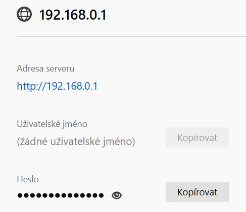

Dobrý den, nemůžu se dostat do nastavení routeru, dnes mi poskytovatel internetu poslal přihlašovací údaje do routeru, ale stále se do toho routeru nemůžu přihlásit.. nevíte co stím?
Jsou to přihlašovací údaje na 192.168.0.1, dřív mi ty údaje fungovali absolutně nechápu proč to ted' nejde..

ano poskytovatel ho změnil, a ty údaje mi dnes poslal mailem jenže mi nefungují..

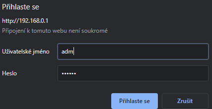

lední brtník 08.03.2020 21:20

podle toho je tplink v normálním režimu router, jen má snad přeflashovaný firmware, že vypadá jinak.…
lední brtník 08.03.2020 22:57

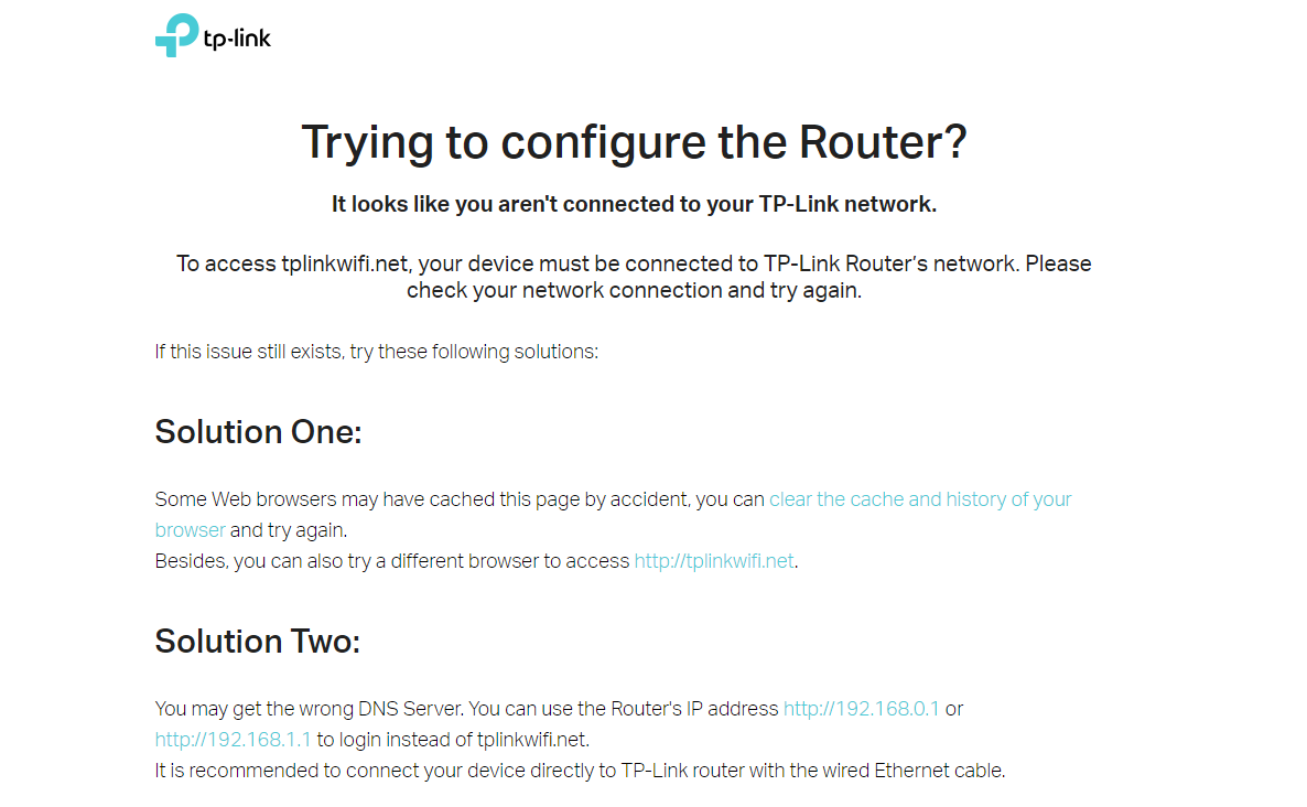

Jenže to, kam se snažíte přihlásit, není administrace TP Linku WR841N. Ta vypadá takto: https://setu…
Kurt 08.03.2020 20:01

takhle sem se dřív normálně dostal do administrace routeru.. kudy jinudy se tam mam asi přihlásit?

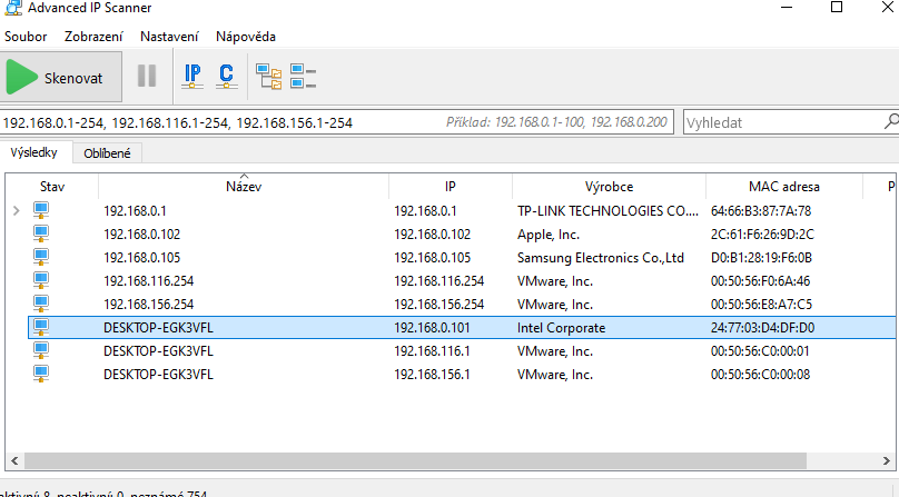

taky ten tplink může být v bridge režimu, vidí skrz sebe až na vstupní přijímač od poskytovatele (192.168.0.1) a sám může mít změněnou adresu 192.168.0.x
tento soft by mohl ukázat, co všechno je v síti včetně adres: https://www.advanced-ip-scanner.com/cz/help/
