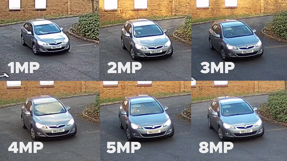

Keby montujem ja tak Vivotek, kedze ty Tah Dahua alebo Hik. Staci ti 2Mpx. Na wifi zabudni.

Já bych taky přispěl s troškou do mlýna :-) V současné době už končí analogové systémy a jsou oprav…
sobtik 10.03.2020 10:57
sobtik
Analog už naozaj nie...Dnes je minimum FullHD = 2Mpx. [89372-kamery-png]
pme 11.03.2020 17:45

Pokud jsou sledované vzdálenosti do 10m, může být i menší rozlišení(mám 2,1 a naprosto stačí, přitom záznam po vyladěném nastavení vydrží až 4 měsíce u 1 TB disku) a v noci beztak přísvit dál pořádně nedosvítí. Když je to jen na nenáročné sledování dění okolo chalupy, stačilo by opravdu něco ještě levnějšího a klidně i wifi. Osobně bych ale stejně upřednostnil kabel, beztak se musí ke kameře přivést napájení, což UTP pomocí POE umožňuje. IR přísvit je nejlepší mít externí, protože jakmile se oteplí, začnou na kameru nalétávat hmyzáci a je z toho cyklus falešných poplachů. Ostatně těch je i po sebepečlivějším vyladění vždycky dost a třeba když to fouká, sněží, mezi mraky svižně prosvítá a zalézá slunce apod., tak je to při aktivaci upozornění na mobil otravné. Já bych to nepoužíval. Když už, tak je lepší mít jednu kameru zaměřenou na nějakou malou oblast, do které nezasahuje nic z vnějších vlivů a kudy by případný zloděj určitě musel projít.
