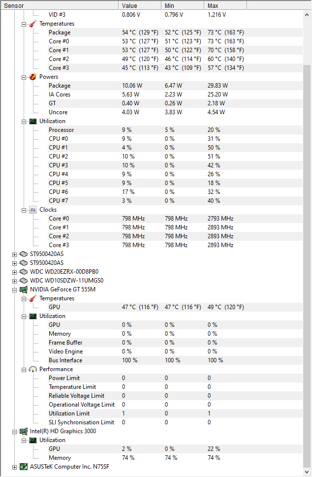

Teď jsem to změřil, ale moc moudrý z toho nejsem. V počítačích se úplně moc nevyznám. Viz. příloha.…

vždyť tam pracuje jen procesor, samostatná grafika nedělá vůbec nic. procesor teploty: 50-70° proce…

No možná se ptám blbě, ale když není v době testu v hwmonitoru ta grafika v činnosti (protože počíta…

zvláštní, že za dobu monitoringu procesor dokázal předvést nějaká minima-maxima: procesor teploty:…

Rozumím, jsem laik a rád si to vyslechnu a je to jasné. Karta má problém. Žádné náročné hry nehraji,…

ta nvidia tam nedělá nic, jen žere baterku. problém mají nepatřičná w10 na starém hw s instalací "ne… poslední
procesor výkon: 10-30 W
procesor takt: 800-2800 MHz
intel grafika vytížení: 2-22%
nvidia gt555 teplota: 47-49°
nvidia gt555 vytížení: 0-0%
jen nevím, co si mám představit pod "bus interface" 100%
ta grafika je buď vadná nebo jsou vadně nainstalované ovladače - při zátěži má fungovat nvidia.
No možná se ptám blbě, ale když není v době testu v hwmonitoru ta grafika v činnosti (protože počítač není pod zátěží), tak by to tu nulu ukázalo nebo ne? Nebo je to nějaký průměr za delší období? Tím ale nepopírám, že může být grafika v háji. Na instalaci ovladačů není moc co pokazit, prostě jsem stáhl z nVidie poslední verzi a přes několik Next se proklikal až k hlášce, že se vše podařilo. Tak nevím.
ale grafice nvidia je to úplně jedno, nedělá nic.
jsi si jistý, že ty hry nejedeš jen z intel grafiky?
podporu pro přepínání notebukových grafik v sobě mohl mít ovladač nvidia ze stránek toho asus notebůů. ten bohužel končí s win7, o tvých stupidních win10 nic neví.
