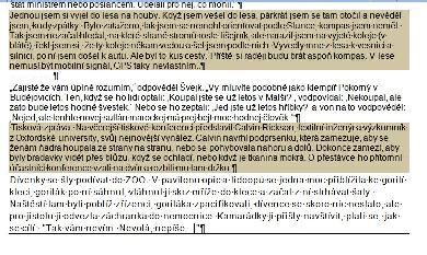

Zkouším ve wordu sestavit dokument z různých zdrojů. Ale v dokumentu jsou texty podbarvené tak jak byly v dokumentech, ze kterých jsem je zkopíroval.
Ne - nepíšu diplomku, fakt si jen hraju.
Jak jednoduše to podbarvení v mém dokumentu zrušit?

Podle toho odkazu jsem zkusil:
Page Layout - Page Borders - Shading - No Color, Clear
A zdá se, že to funguje.

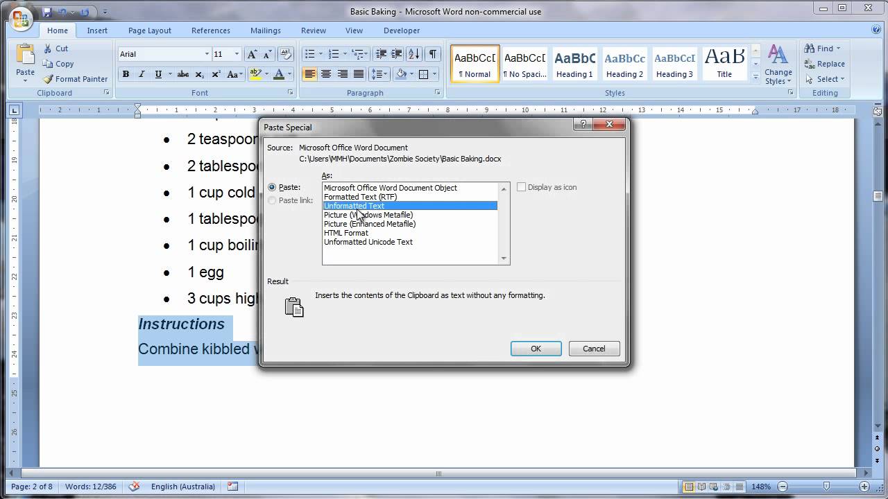

Takže vložíš obarvený text a pak se snažíš to obarvení odstranit?
Nebylo by jednodušší vkládat text rovnu neobarvený?
záložka Home - Paste - Paste special - Unformatted text

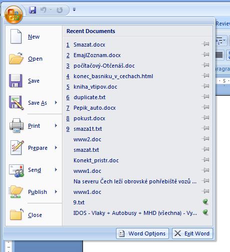

Když kliknu v tom wordu na symbol vlevo nahoře, nabídne mi to k otevření soubory co jsem na nich naposled pracoval. Ale mnohdy je to něco dočasného co posloužilo a už je to smazané. Ale v té nabídce to pořád ještě je.
Jak ten seznam promazat? Zkoušel jsem Del i Del + různé klávesy a nic.
nevím, jestli jde seznam omezit na 1 položku a pak zas zpátky na 30 (asi nastavit, uložit, znovu otevřít):
kulaté tlačítko - dole možnosti aplikace word:
upřesnit - zobrazení - tento počet naposledy otevřených souborů
Děkuji. Funguje to.

musíš vložit pomocí operace "Vložit jinak", kde zvolíš "Vložit (čistý) text". Potom si to můžeš zformátovat podle libosti.
Nebo si označíš celý text Ctrl-A a zvolíš si požadovaný formát. Celý dokument se tak sjednotí.
