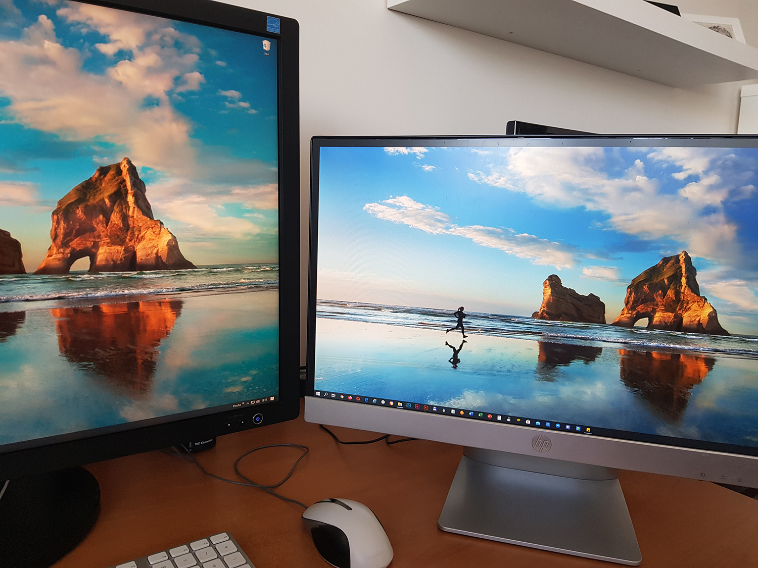

mám problém s nastavením barev u monitoru Samsung SyncMaster 305T Plus.
https://pc.zoznam.sk/samsung-syncmaster-305t-plus-ked-na-velkosti-zalezi?page=5,0&fbclid=IwAR2IPKhYk1YqVO_y9kB6WNKC38_z_bYR8UxoddyUHM4r6Qw1KAhaihBdptQ
Barevné podání Samsungu (PVA) je v porovnání s mými ostatními monitory (HP ZR24w, HP 23xi, HP LP2065 dost odlišné (všechny IPS). Barvy jsou celkově více syté (teplé). Nejvíce je to patrné na pleti obličeje. Jsou hodně do červena.
Zkusil jsem stáhnout v nastavení grafické karty červenou. To pomohlo, ale za cenu nevýraznosti (potlačení) ostatních barev.
Myslíte, že by v tomto případě pomohla kalibrační sonda, nebo je to spíše vlastnost konkrétního monitoru? Vím, že značka Samsung preferuje u svých obrazovek živější barvy. Bohužel tohle nejsou vůbec reálné barvy.
Přikládám foto, kde je vidět rozdílnost v podání barev.
Děkuji moc za zpětné reakce :)

Snad se dájí ladit barvy a spol v menu monitoru. Tak to zkus tam.

Monitor nemá OSD menu...

Jo ted jsem zjistil, že je to starej krám, to znamená: na změnu zapomen, plakátové barvy to byla typ…

Ten monitor neznám, ale nechce se mi věřit, že by neměl základní nastavení barev. To měl snad každý.

Popravdě, taky jsem neviděl, že by na nějakém monitoru nešlo nastavovat základní nastavení barev. Na…

Tak jsem kouknul na recenzi a fakt má asi jen nastavení jasu. Takže jediná možnost je vytvořit pro…

Podle toho popisu, který jsi postnul, OSD má... Pokud nevíš jak na to, podívej se do manuálu nebo si…

Na CZC píšou: Tenhle monitor nemá žádné OSD, jen tlačítka na kontrolu jasu, bohužel nastavenou úrov…

Jj, už jsem si to pročetl. Je ale zvláštní, že v tom prvním odkaze je napsáno OSD. Možná se to aktiv…

https://www.czc.cz/samsung-syncmaster-305t-lcd-monitor-30_2/43462/produkt Dobré zobrazovací vlastno…

Tak jsem zkoušel i monitor DELL 3008WFP a barevné podání je oproti (HP ZR24w, HP 23xi, HP LP2065) ta…

Tak jsem zjistil, že oba monitory Samsung SyncMaster 305T Plus a DELL 3008WFP mají široký gamut... a… poslední
Takže jediná možnost je vytvořit pro něj profil - tedy zkalibrovat. Dá se to udělat orientačně v nastavení Windows či grafické karty, jen nevím, zda to půjde udělat jen pro ten pro konkrétní monitor. To "okometrické" nastavení by mohlo stačit, pokud nejde o život. Očividně je třeba posunout podání "do studena", ne jen ubrat červenou. Kalibrace sondou je lepší, ale není zadarmo.
Podle toho popisu, který jsi postnul, OSD má... Pokud nevíš jak na to, podívej se do manuálu nebo si barvy nastav v ovladači grafiky.
Jj, už jsem si to pročetl. Je ale zvláštní, že v tom prvním odkaze je napsáno OSD. Možná se to aktivuje stiskem a podržením těch dvou tlačítek, ale manuál se mně číst nechce. Jestli to fakt nejde, tak to Samsung pěkně podělal.
Potom to jde vyřešit jedině softwarem.
Dobré zobrazovací vlastnosti a jejich maximální využití zajišťují technologie jako jsou např. MagicBright, MagicTune a MagicRotation. MagicBright nabízí tři režimy pro optimální zobrazení, které si může uživatel snadno zvolit tak, aby rychle dosáhl optimálního zobrazení při různých typech činností. MagicTune zase umožní přesné nastavení barev podle Vašeho pracovního prostředí.
asi nějaký přiložený soft, třeba poběží i pod w10 - tak podle ohlasů z netu možná jen novější verze pro w7.
samsung už žádný support ani stažení toho sw nenabízí. pokud jsi doprovodné cd už vyhodil, můžeš monitor poslat za ním.
jinak změnu gammy možná nabízí i ovladač grafiky.
stará 64bit verze: https://www.samsung.com/us/css/pop_download.html
https://www.samsung.com/us/consumer/learningresources/monitor/download/MagicTunePremium_3.0.5_Win7_64Bit.zip
Tak jsem zkoušel i monitor DELL 3008WFP a barevné podání je oproti (HP ZR24w, HP 23xi, HP LP2065) také o dost sytější - barvy jsou tedy moc výrazné až jedovaté (přesaturované). DELL má i rozsáhlé OSD menu a stejně jsem to nedokázal plně sjednotit s HP monitory. Možná mi vyšel jen o něco lepší výsledek než u toho Samsungu SyncMaster 305T Plus. Na HP jsou prostě barvy celkově teplejší a příjemnější pro oči.
