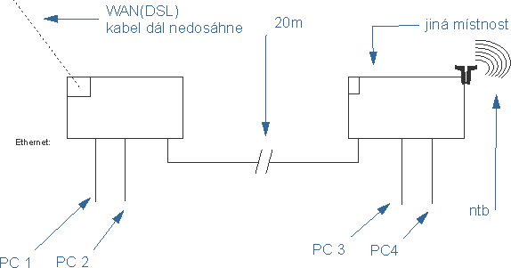

Poradte, šlo by nakonfigurovat síť podle předem daného neměnného zapojení jako na obrázku (není tam vyznačena role zařízení, což je předmětem dotazu) ? Zapojení je již tedy dané: ADSL Modem Router vlevo například se bude nazývat "Dlink" a Wifi AP vpravo "Netgear".
Zapojení:
V místnosti 1 končí ADSL kabel zapojený do DSL zástrčky Dlinku a k němu zapojeno PC1 a 2. o 20 metrů dál je místnost 2, s Netgearem je Dlink propojen pomocí 21m kabelu do LAN portů . K netgearu jsou připojeny i další 2 pc a bezdrátová zařízení.
Bězně by se to řešilo tak, že Netgear bude mít vypnuté DHCP a je vyřešno. Tak to ale nechci. Neřešilo by to ani prohození obou prvků (jelikož wifi musí mít v místnosti 2 a kromě toho Netgear nemá DSL)

Napadly mě 2 možnosti:
1. Ponechat funkci routeru na ADSL modemu Dlink a DHCP mít na Wifi AP Netgear.
2. Vše hodit na Netgear.
K tomu otázky:
a. v případě způsobu 1. předpokládám, že traffic mezi internetem a PC 2 potečte přes Dlink (k bráně 20m kabelem),Netgear(k switchi 20m kabelem podruhé), Dlink (k PC1) ---(v podstatě tam a zpět), to by mi nevadilo. Je to tak?
b. To by IP adresa brány musela být Dlink. Zatímco DHCP by byl Netgear. To by neměl být problém , spíš mě zajímá, jak to konrétně nastavit na obou zařízení. Za třetí, kdybych to chtěl mít fajnšmekrové, aby i Dlink si bral IP z DHCP. Samozřejmě DHCP tak jako tak logicky bude na Dlinku vypnuté, ale nebude tam probíhat nadbytečně routování ...
c. Jak tohoto problému zapadá funkcionality ADSL modemu WAN režim bridge ()? Obejdu se bez toho nebo to je v v režimu 2 nutné (možné ano) ? Nebo jinak, dává WAN režim bridge nějakou 3. možnost konfigurace?
d. Zda obě řešení 1. a 2. splňují cíl, aby do internetu bylo vystaveno to bezpečnější novější a lepší zařízení (Netgear ). Pouze jako demonstrativní příklad, že netgear má funkci FTP serveru do internetu.. Možná hloupě se zeptám, pokud si zapnu vzdálenou administraci z internetu, jakém případě uvidím Netgear nebo D-link? Bez obezliček jako port forwarding.
Dodám, že možnost nastavit wan režim bridge na Dlinku je. Na Netgearu je možnost nastavit jako WAN i některý z LAN portů.

škoda,nejsu slovák a nepochopil jsi to. Žádné jiné prvky se tam dávat nebudou. Rozmístění je pevné, Netgear v místnosti 2. maximálně se může laborovat, do kterého portu se jaký kabel strčí, ale tam se toho moc nevymyslí, protože WAN port u Dlinku je jasný a Lan porty jsou skoro variabilní.
koukám, že izolace už některým jedincům docela leze na mozek. Vymýšlíš hovadiny a zřejmě sis toho dobře vědom, tak velmi pečlivě važ svá další slova.
Já jen připomínám, že zadání bylo napsáno, že se tam nic měnit nebo přidávat nebude, pouze hledám vhodnou konfiguraci a maximálně přepojit kabely do jinačí zdířky.
Tvé zadání je nesmysl (což jistě sám dobře víš), pokud platí obrázek co jsi sem dal.
Proč je to nesmysl? A co konkrétně - obrázek, zadání , nebo navrhovaná řešení 1 a 2?
ani jedno z tvých řešení nedává smysl - tedy s tím síťovým odpadem, co tam máš.
co to je síťový odpad a jak se pozná? Názvy Dlink a netgear jsou náhodné.
Narazil jsem na tuto věc: pokud přepnu "Dlink" do režimu bridge a na "Netgear" nastavím Wan-Lan port, okopíruji parametre, tak internet na zařízeních přes "netgear" jde, ale nejde na těch u "Dlinku", což mě nepřekvapuje ve výchozí situaci. Vysvětluji si to tím, že problém může být na obou stranách: Netgear povolí pouze PPPoe Traffic na daném zWAnovaném LAN portu a nepočítá s běžným IP provozem a nebo Dlink také.

Zprovoznil jsem řešení 2 s režimem bridge (kromě dlinku samozřejmě to vyžadovalo i definovat WAN port na Netgearu) --- názvy jsou náhodné a připomínají výrobce, jen pro orientaci.
Otázky:
- Jaký konkrétní protokol protéká tím 20m kabelem? (jaké má vrstvy) Já vím, mohl by to být PPPoE, ale nejsem si jistý, jelikož volba PPPoe se objevuje i v normální nebridgovaném režimu a tam žádný kabel není (vše je uvnitř routeru) - pochybuji, že by byla ADSL část a zbytek routeru spojená tím stejným rozhraním Ethernet jako nyní (bridge-dlink, wan@lan(PPPoe) -netgear), minimálně tam musí být o nějakou vrstvu víc.
- Je možné. aby kabelem spojující oba prvky šel i běžný IP traffic a nezůstaly PC u Dlinku odřízlé (fakt nechci přidávat další 20m kabel). Na úrovni protokolu samože. Jestli to dají zařízení je věc druhá. Tedy jestli se do portů spojující oba prvky kromě relace ADSL vejde ještě běžný síťový traffic.
- Šel by režim 2nebo1 zprovoznit, bez použití režimu bridge?
1. vrstvy tam máš (kupodivu )) stále všechny, jinak by to samozřejmě vůbec nefungovalo. "Navíc" tam je jen ten PPPoE tunel, ale ten na principu nic nemění.
2. Ano, je to možné, ale potřebuješ něco jiného než D-link a Netgear (či jakýkoli consumer-grade sráč). Ale to jsem ti už taky psal.
Otázka pro tebe (za dva bludišťáky): co musí obě zařízení podporovat, aby to takto mohlo fungovat? Nápověda: je to norma IEEE.
vlan?
správně!
