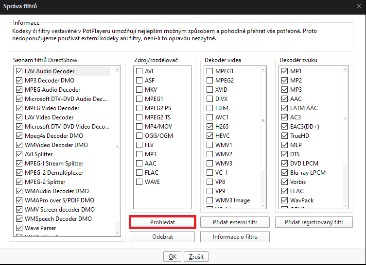

V nastavení toho PotPlayeru zkus upřesnit :

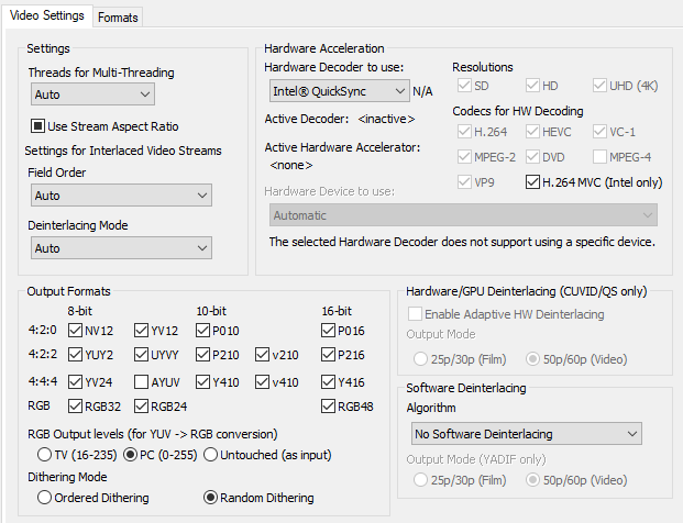

Popřípadě doinstalovat LAV filtry / codec jestli to necomu pomůže : https://www.videohelp.com/software/LAV-Filters
Zdroj : https://forum.videohelp.com/threads/394494-PotPlay-no-longer-plays-HEVC-videos

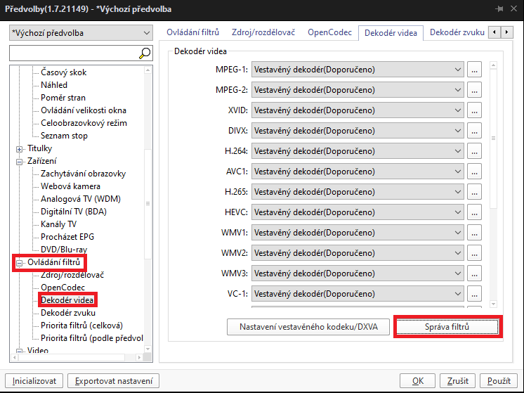

(Klavesa F5) Nastaveni → Ovladani filtru → Dekoder videa :
Filtry :
+ HEVC na vestavěný dekodér HF W / FFmpeg HEVC

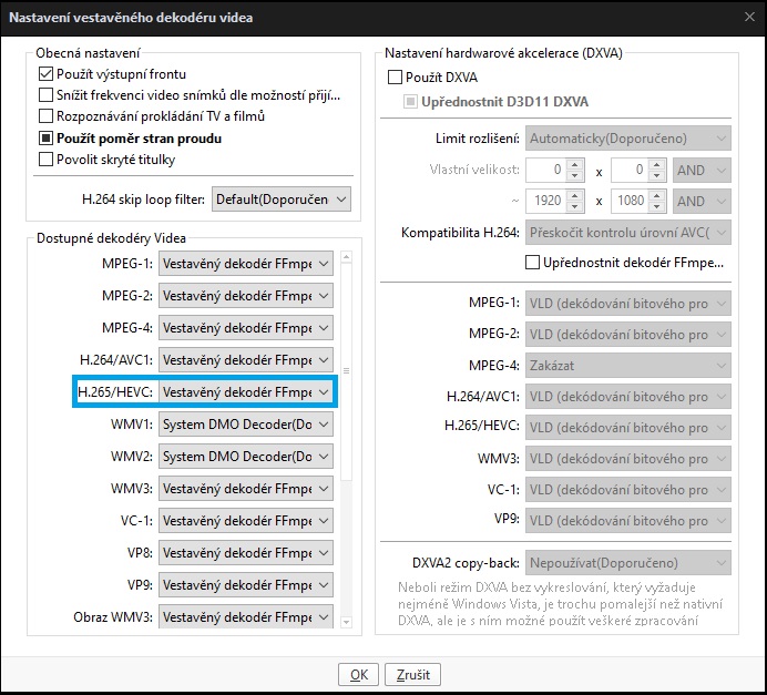

Nastaveni → Ovladani filtru → Dekoder videa + klik na [Nastevni vestaveného kodeku/DXVA]
No tam sem byl je tam vestavěný doporučeno takže je povolenej v tom Defaultu a nejde to,zase nějaký kodeky někde ještě dotahovat na to dlabu to můžu používat VLC rovnou jenom kde to jede jak má.

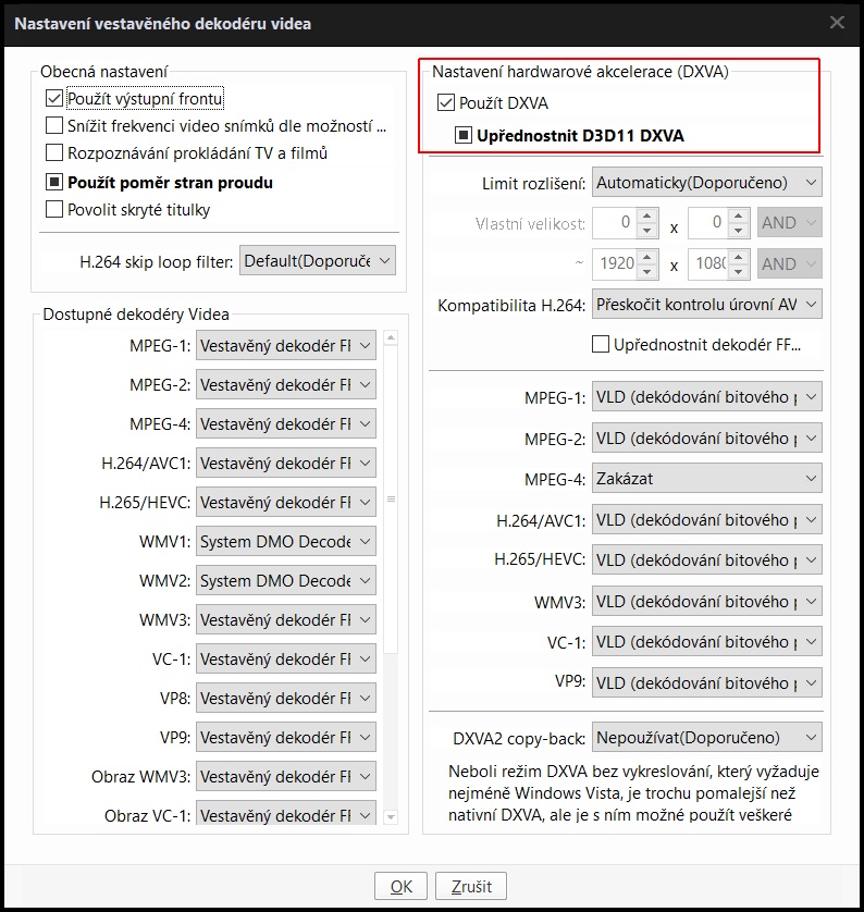

Já mám verzi 1.7.20977 a funguje mi to bez problémů.
Oproti screenu od HPET mám předvolenou i položku Nastavení HW akcelerace - viz. příloha.
