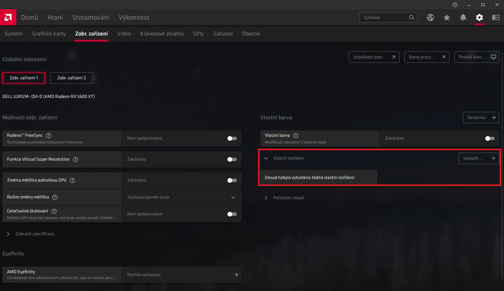

[89752-radeonres-png]
touchwood 12.04.2020 22:49
To vypadá, že je přesně ono, hned jak budu u toho dotyčného notebooku, tak to vyzkouším. Pokud jsem…

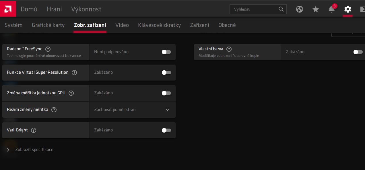

Předvedu, jak vypadá pechfógl ... Toto je již ten nový počítač, situace je tatáž, jen nabízená rozl…
Slon_unreg 13.04.2020 16:32

Nevím o tom, že by Intel měl lepší ovladače, spíše naopak. Nikde ale nevidím, že bys měl v ovladači…
touchwood 13.04.2020 17:15
Já ale nepotřebuju nastavovat rozlišení na externím monitoru, ale na integrovaném panelu notebooku .…
Slon_neregistrovany 13.04.2020 17:23
Slon_neregistrovany
Jinak všechny ovladače mám nainstalované, i ten software, co jsi mi poradil, jen tam prostě není ta…
Slon_neregistrovany 13.04.2020 17:26
Slon_neregistrovany
ten "software" je ovladač. A pokud to tam nemáš, tak máš zřejmě nějakou podivnou/starou verzi. Proto…
touchwood 13.04.2020 17:34
Samozřejmě, že je to stažené aktuálně z amd.com ... Jediné, co mě zaujalo, že v tom Tvém „software“…
