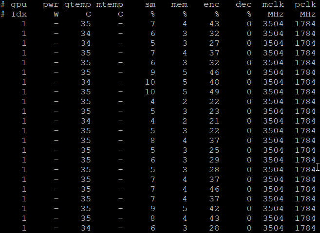

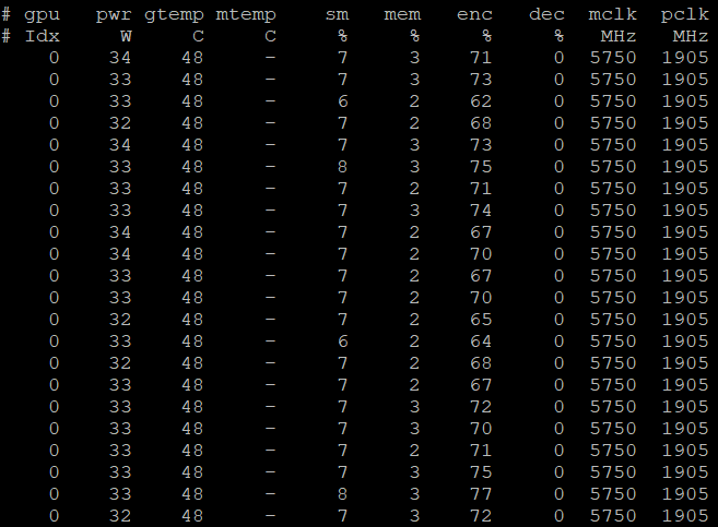

Mate nekdo zkusenosti s encodingem pres Nvidia - NVENC? Pouzivam na online encoding streamu do HEVC, a takova anomalie - starsi GTX1050ti toho zvlada vic nez novejsi 1650 Super - stejna "rada", akorat Pascal vs. Turing. Bezi to v Ubuntu, pres ffmpeg - priklad z nvidia-smi:
Turing - 1650S : https://pc.poradna.net/files/89781-screen-shot-04-15-20-at-08-58-pm-png
Pascal - 1050Ti : https://pc.poradna.net/files/89780-screen-shot-04-15-20-at-08-57-pm-png
U obou stejny streaming, 3x 1440x1080p50, obe karty by mely mit po jedne NVENC jednotce:
https://developer.nvidia.com/video-encode-decode-gpu-support-matrix
U Turingu se dokonce Nvidia holembala ze je enkoding kvalitnejsi - nemuzu potvrdit - ale cekal bych ze vykon bude minimalne stejny, spis vyssi?

- neni tam 1650S, protoze relativne nova (???) a oproti puvodni 1650 "ne-super" by prave "super" mela mit uz Turing NVENC, puvodni 1650 byla osizena - je to hybrid s NVENC prebranym z Pascal generace. Tak spis myslenka ze ted to sice je Turing, ale nejaky pribrzdeny aby by nejaky rozdil oproti silnejsim kartam?
