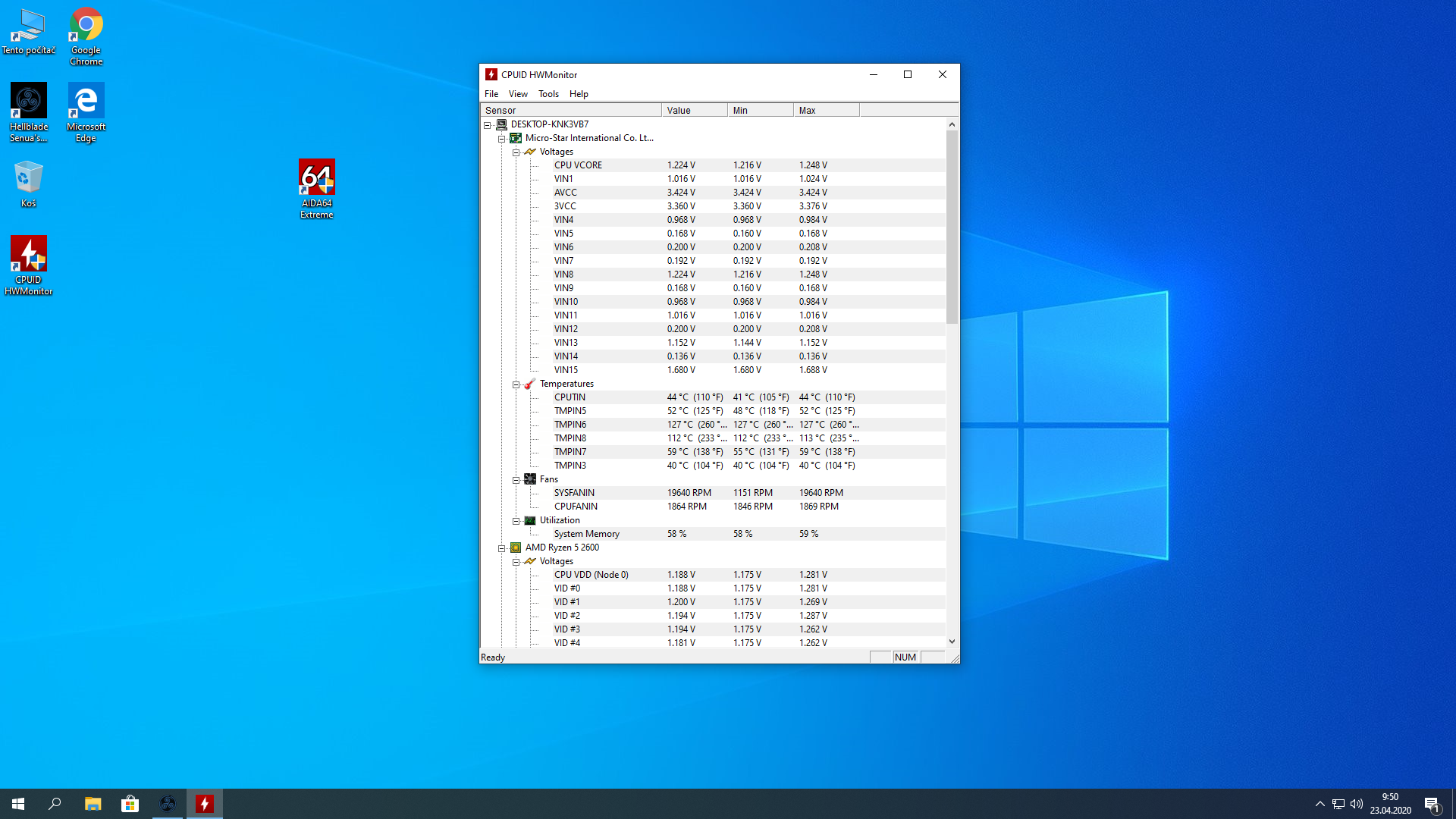

Teploty jsem zkontroloval pomocí HWMonitoru. Přiložil jsem obrázek kde to je vyfocené. U čísla 6 a 8…
Jakub150 23.04.2020 10:01
Jakub150
To jsou teploty v zátěži? Nezdá se mně, že by to dobře měřilo. Zkus tu Aidu 64, záložka senzory. 44…

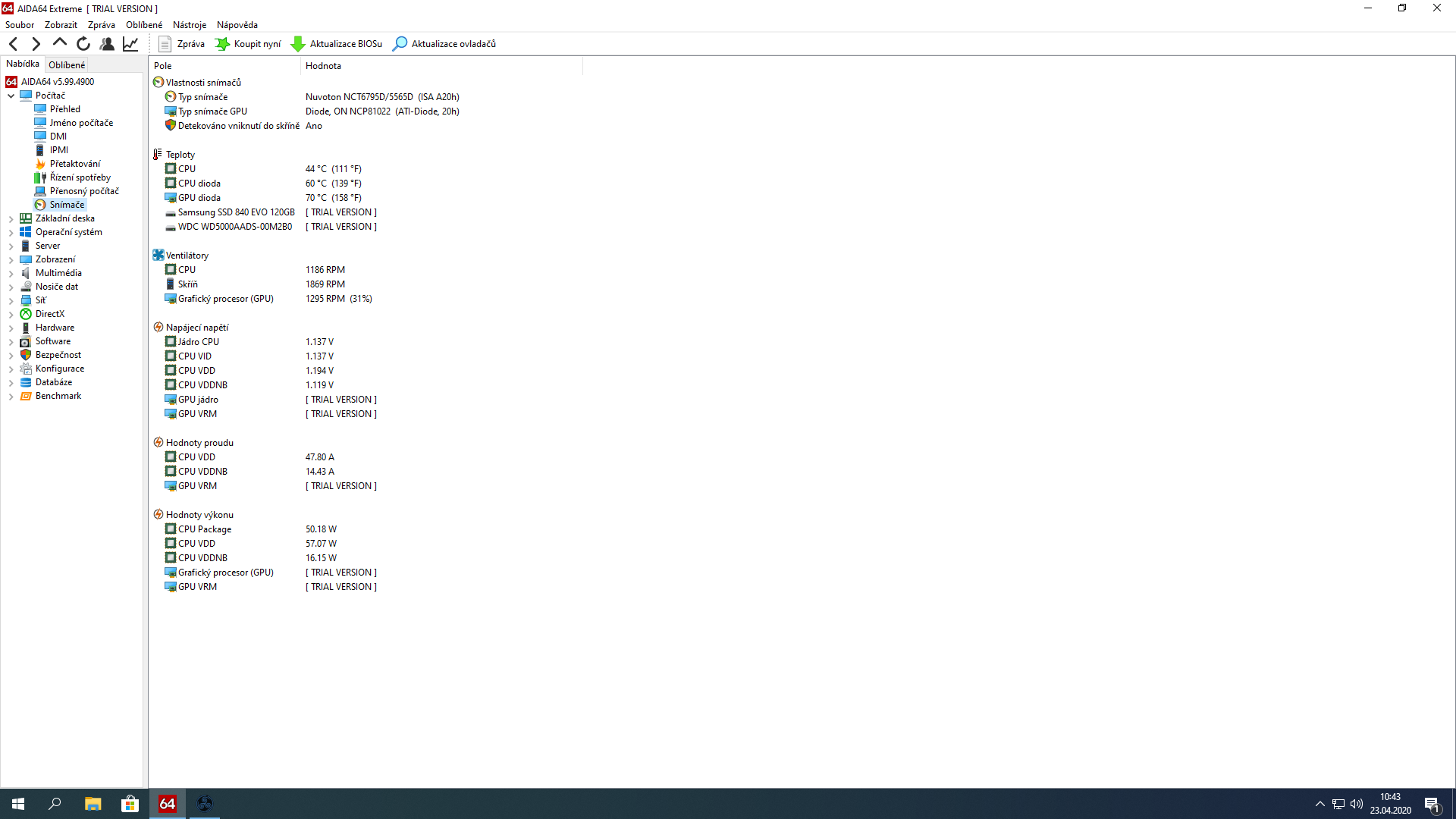

Přikládám obrázek z AIDY64
Jakub150 23.04.2020 10:46
Jakub150
Jestli to je fakt v zátěži, tak to vypadá ok. Ještě zkus v záložce nástroje a test stability systému…

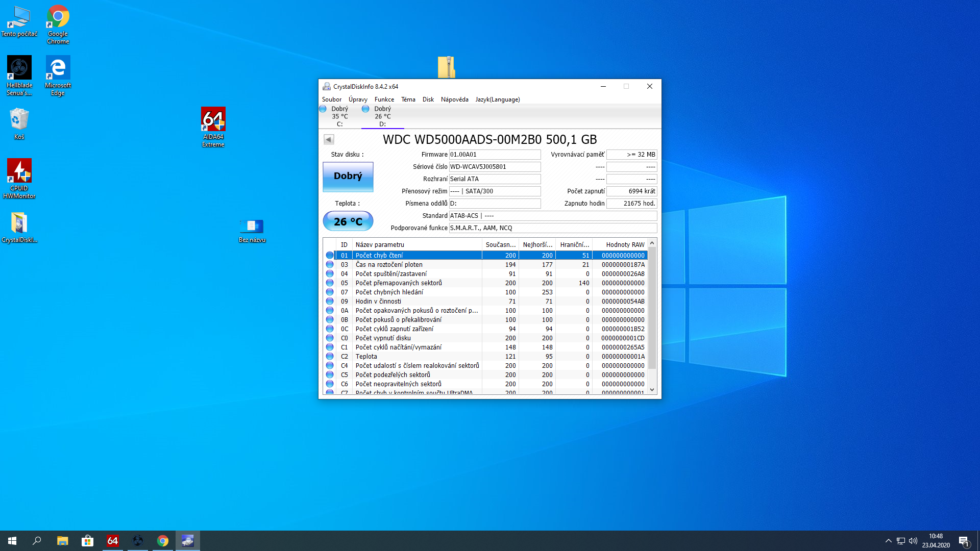

lední brtník 23.04.2020 10:37
V Crystaldiskinfo mi to ukázalo tohle(obrázek přiložen). Napadlo mě ještě opravdu ho zkusit odpojit,…

mif 23.04.2020 10:56
spíše bych mu zrušil uspávání. Je možné, že se uspí, pak na něj nějaký proces šáhne a než disk najed…

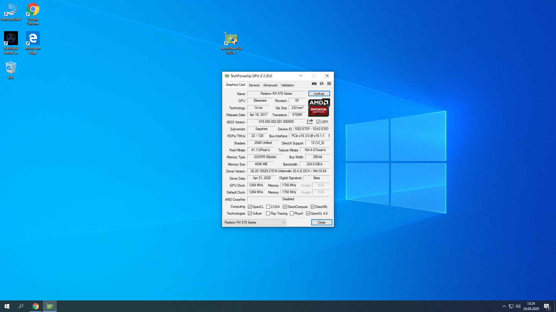

tak jak jsem už psal - v první řadě zkontrolovat pomocí GPU-Z verzi BIOSu, a zaroveň frekvence, prot…
touchwood 24.04.2020 09:34

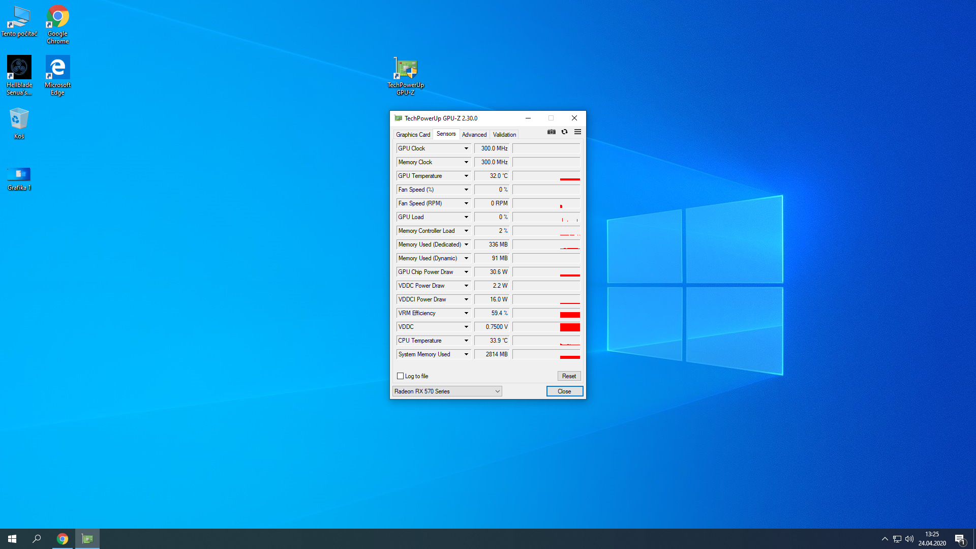

Vyfotil jsem to a přiložil. Po pravdě se v tom moc nevyznám.
Jakub150 24.04.2020 13:33
Jakub150
1. kurnik, chlape, alt+prtscr neznáš? 2. v idle toho moc nenaměříš, tam má karta podtaktováno defau…
touchwood 24.04.2020 13:52
2. v idle toho moc nenaměříš, tam má karta podtaktováno defaultně. Musíš spustit nějaký zátěžový test, např. Furmark a pak koukat na frekvence. Jádro musí naběhnout aspoň někam k 1150MHz, pak může trochu padnout o 50-100MHz (u Furmarku)
3. nenapsal jsi, co je to za kartu, takže ti neřeknu jaké má mít. Tady si to můžeš najít sám: https://www.techpowerup.com/vgabios/?architecture=Uploads&manufacturer=&model=RX+570&interface=&memType=&memSize=&since=
