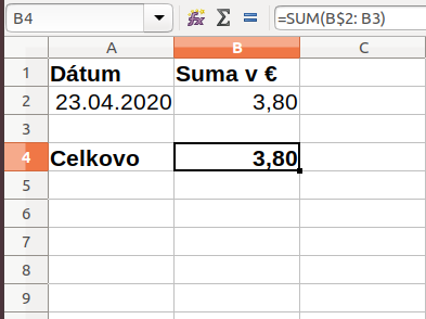

[89871-snimka-obrazovky-z-2020-04-23-14-png]
nový riadok sa vloží medzi aktuálny druhý a tretí riadok. (teda za posl. údaj)
Sry že som nenapísal že je to v LO Calc a nie Excel, predpokladal som že to funguje zhodne.
Neviem, či som dnes v útlme ale akosi stále nechápem...
Ďalší údaj budeš vkladať do B3.
Ale chcel si sčítavať všetko od B2 po druhú bunku nad bunkou kde bude súčet.
T.j. Ak do B3 vpíšeš údaj, tak ak chceš aby posledný údaj bol 2 bunky nad súčtovou, tak po vpísaní údaja do B3 budeš musieť mať výsledok v B5 aby si mal dvojbunkový odstup, nie?!?!
A ak si dal B2:B100 do E1 tak tam budeš mať predsa započítané aj jednotlivé údaje ale zároveň aj súčtovú bunku... ::)::)::)
áno, výsledok by sa posunul do B5, to rozumieš správne.
Tzv. situácia by sa vyvíjala takto:
prvý deň mám číslo len v B2, výsledok v B4
druhý deň mám čísla v B2 a B3, výsledok v B5
tretí deň mám čísla v B2, B3, B4 a výsledok v B6
štvrtý deň mám čísla v B2 až B5 a výsledok v B7.
To ohľadom E1 ignoruj, to som tam zatial dal tento súčet z momentálne B4, tzv, teraz mám zmazaný ten súčet v B stĺpci (aj keď by som chcel súčet mať práve v stĺpci B).
áno, presne tak,.. aby zostala jedna prázdna bunka medzi hodnotami a súčtom.
Takže zajtra keď do voľnej bunky napíšem údaj, tak sa bunka s pôvodným súčtom má zmazať a súčet má posunúť o riadok nižšie?
A aby sa to samé sčítavalo a posúvalo nadol?
áno to som chcel. Len neviem či je to možné. Prípadne už keby to bolo aj tak že by som používal "vložiť riadok pod" na poslednej hodnote, tak aj to by ešte bolo ok, pri tom vložení riadku sa výsledok automaticky posunie, akurát je práve problém že nepričíta novo pridaný riadok.

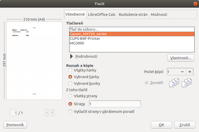

Ok, záznamy našťastie budú len pribúdať, ubúdať nebudú. Takže takto je to OK. To tlačenie jediná nevýhoda, ale to až tak nevadí, pri tlačení viem našťastie povedať "tlač len prvú stranu", a ostatné odignoruje.
Lenže čo ak bude ukazovať 10 strán a z toho 3 budú vyplnené údajmi a zvyšné prázdne? Musel by si vopred prelistovať a zistiť, koľko ich je vyplnených údajmi.
Teraz Ti to ukazuje len 1 stranu lebo je vzorec pripravený len po 30. riadok a to by sa zmestilo na jeden hárok. Ale keď pripravíš na 100 riadkov tak nevieš, na koľkých stranách budú len prázdne bunky
To je pravda, ale v náhľadu tlače to vidno, a 60 riadkov sú 2 strany, to už pri tlačení by nebol problém rozhodnúť či je potrebné tlačiť 1 alebo 2 strany. Ono sa to bude stejnak tlačiť možno/zrejme len raz.
