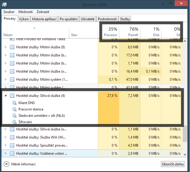

co se skrývá za "síťovou službou" s vytížením cpu 28%? nejde rozkliknout? nejde vytáhnout síťový kabel, jak jsem psal?

na zobrazení procesů není správce úloh moc vhodný, počtvrté to psát nebudu.

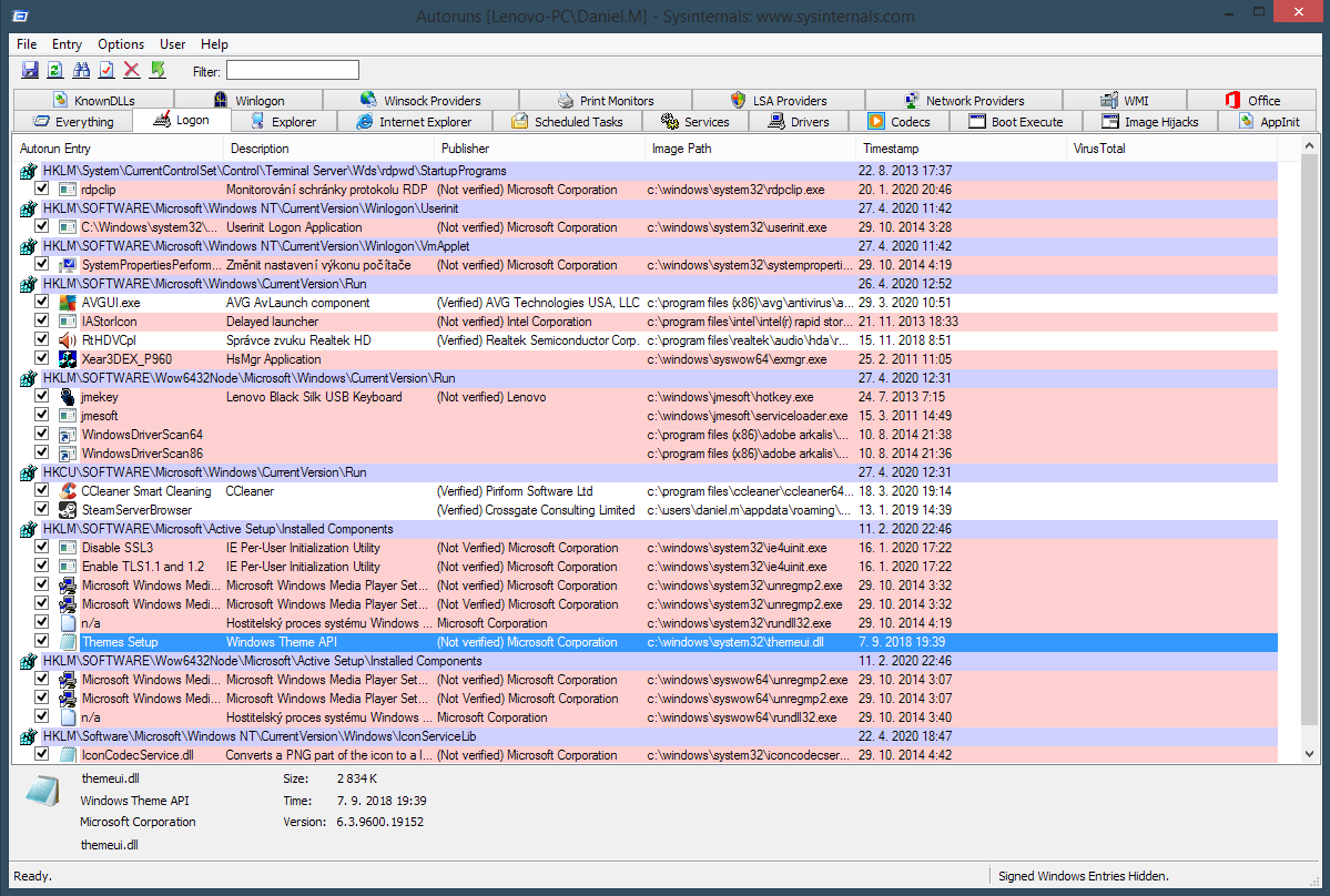

a s tím ms autoruns si konečně zjisti, co všechno se ti spouští (a pak to nejde ukončit). normální součást windows od ms to nebude. taky by se dalo počíst v prohlížeči událostí (eventvwr.msc) -> vlevo protokoly windows -> systém / případně aplikace. najít podle času, jaké chyby nebo události předcházely vypnutí. v minulosti dělaly problém i ovladače integrované kamery, ale u tebe je nízké vytížení hw interrupts, to nebude ten případ.

chybí screen záložek: services a scheduled tasks.

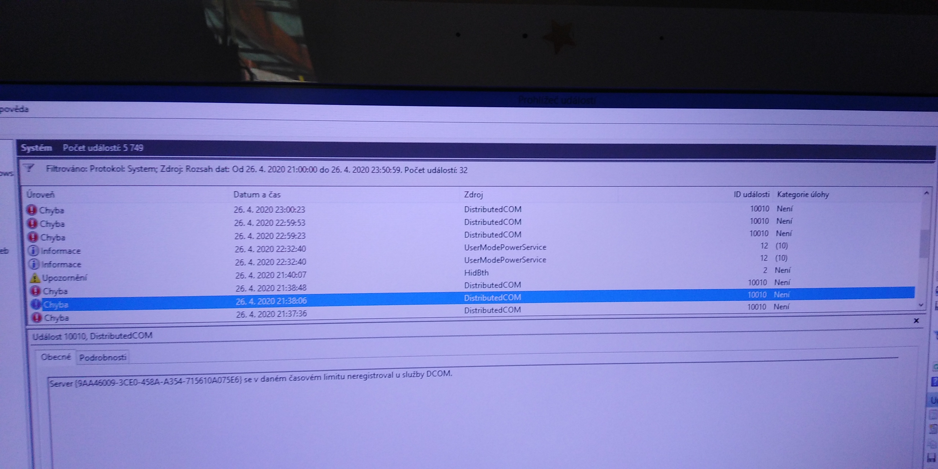

z eventlogu jsi nedal žádný screen (system: ideálně z času mezi vypnutím a předtím), žádný příklad chyby netbt.

pozn.: process explorer - dáš myš nad proces, ukáže ti detaily, u služby co konkrétně nese. ms autoruns - roztáhnout levý sloupec ať přečteš celý název. to samé s umístěním na disku.

prohlížeč událostí:
eventvwr.msc -> vlevo protokoly windows -> systém
ten výpis nedává žádný smysl. máš tam jen červené chyby, nic jiného? tam není vidět řádný restart, načítání ovladačů síťovek, start služeb jako normální modré info? jestli ten výpis obsahuje jenom chyby, pak to vůbec nemá cenu zachraňovat, rovnou to zformátuj. jak se ti podařilo takový hnůj vyrobit? viděl jsem stovky pc, ale toto v životě ne. to je nějaký nouzový režim bez sítě a bez ovladačů? v prohlížeči událostí máš v nadpisu: "filtr - úroveň chyba" ... jak se ti tam dostal jen omezený výpis chyb? jak z toho poznáš, kdy měl být restart a kde je to hodinové vypínání z tvého nadpisu?

Vím problém. Vypl jsem svchost.exe. Jenom problém, že když ho chci spustit mi to nezapne všechny funkce.
nesmysl. svchost je univerzální nosič různých služeb. když ti na dané službě nezáleží, jen tehdy ten konkrétní svchost killneš. když ses předtím nepodíval (tasklist /svc, nebo rozkliknout ve správci úloh, nebo vlastnosti konkrétního běžícího svchost), prostě pc restartuješ, ta služba se podle nastavení spustí. když chceš vypsat seznam, pozastavit, znovu spustit, např. v příkazovém řádku:

čili neřešíš svchost, ale službu!

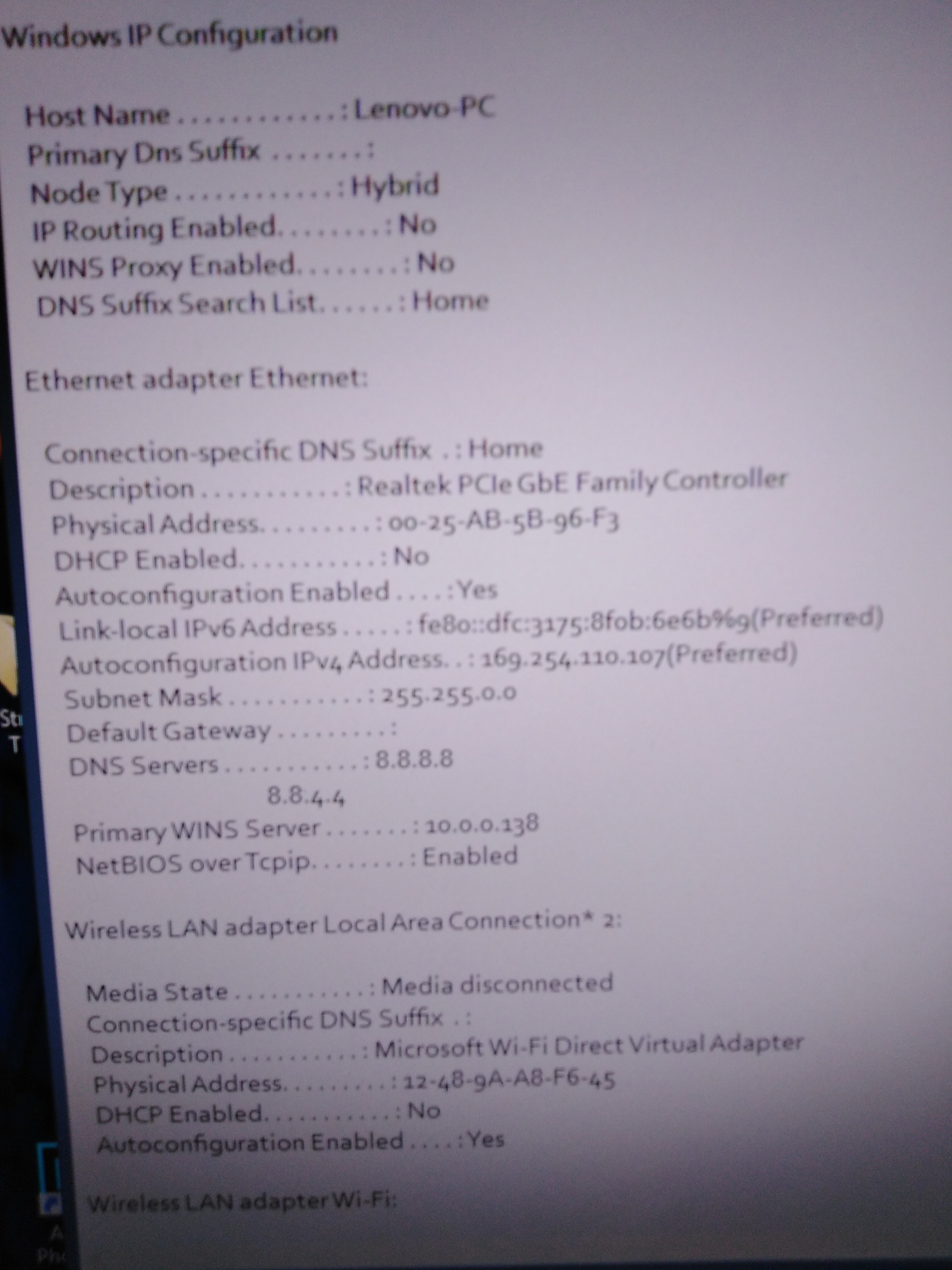

Qualcomm a Realtek, takže ano jsou tam. Používám Ethernet. Cmd mi dalo statickou IP, takže jo, funguje.
když se ti to líbí ale nefunguje to, měl jsi sem dát ten výpis, jestli dává smysl. (v cmd je jen výpis příkazů, sám nic nepřiřazuje) start - spustit - cmd.exe:
tvoje síťovka se snad kdysi nedomluvila s routerem, protože nedostala jeho adresu. poškozený kabel/konektor, nebo se ovladač 1gb síťovky nedomluví s daným 100mbit routerem.
dhcp enabled ... no ... proč, když to neumíš staticky nastavit?? ip ... 169.254.x.x ... nedostal jsi kdysi adresu z dhcp, windows si po vypršení času nastavil náhodnou ip z tohoto rozsahu. teď ručně nastavuješ stejný nesmysl. zapomeň na to. gateway ... nic ... tu měla být ip routeru. primary wins server ... 10.0.0.138 ... třeba, ale k čemu ti je wins? toto je typická ip adsl-routerů, čili pc má dostat adresu: 10.0.0.x a správnou masku.
edit 1) jestli preferuješ statické nastavení a 10.0.0.138 je skutečně ip routeru, pak třeba takto: dhcp enabled ... no ip ... 10.0.0.10 ... pc v druhém pokoji třeba 10.0.0.20 ... ip se volí tak, ať nekolidují se začátkem dhcp rozsahu na routeru! maska ... 255.255.255.0 gateway ... 10.0.0.138 dns ... 8.8.8.8 a 8.8.4.4 ... třeba google-dns co máš, nebo jiné public dns wins server ... nic

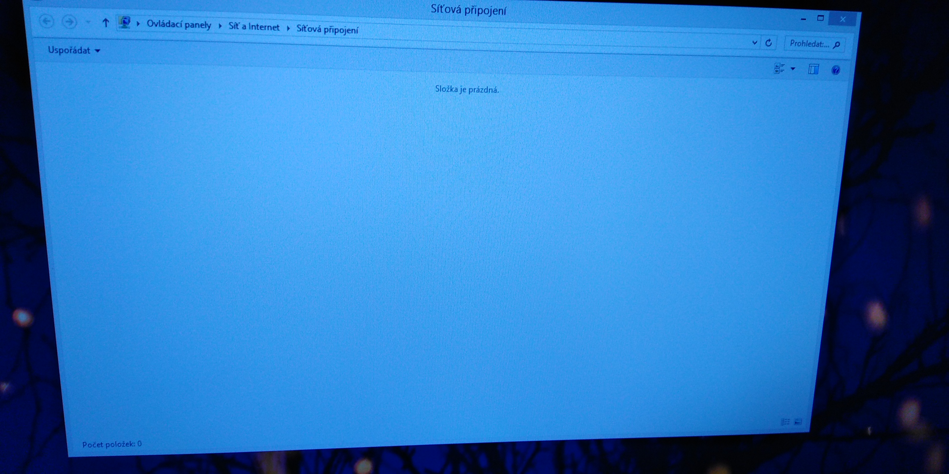

Jo, ale jak nastavit, když nevidím nikde zdroj? Jako třeba Ethernet Realtek family pge controller?
devmgmt.msc - ve správci zařízení vidíš dvě síťovky pro ethernet a wifi. ncpa.cpl - vidíš jejich síťová připojení, ve vlastnostech vidíš protokoly, včetně ipv4
$ ipconfig -all

Jo, ale problém je, že Windows mi říká, že internet je zapojeny, ale nejede a i správce vidí sitovky a ncpa nevidí ani Ethernet, ani WiFi.
Gateway cmd nevyplnil. Autokonfigurace zapla. Jinak vše, jak máš ty
jenže s nesmyslnou ip, se kterou se nikam nepřipojíš: 169.254.x.x (autokonfigurační ip nemá gateway, slouží jen na propojení dvou pc mezi sebou, kterým dhcp neposlalo žádné nastavení.) prázdný seznam síťových připojení - asi vadná práva. nevratně rozdrbáno ccleanerem. tebou nesmyslně zakázaná nějaká služba přes svchost - nevíš proč ani jaká služba to měla být. nic z toho já nemám.
začínám taky chápat ten eventlog plný chyb. na tom systému řádil vepř. formát a nová instalace je jediné normální řešení.

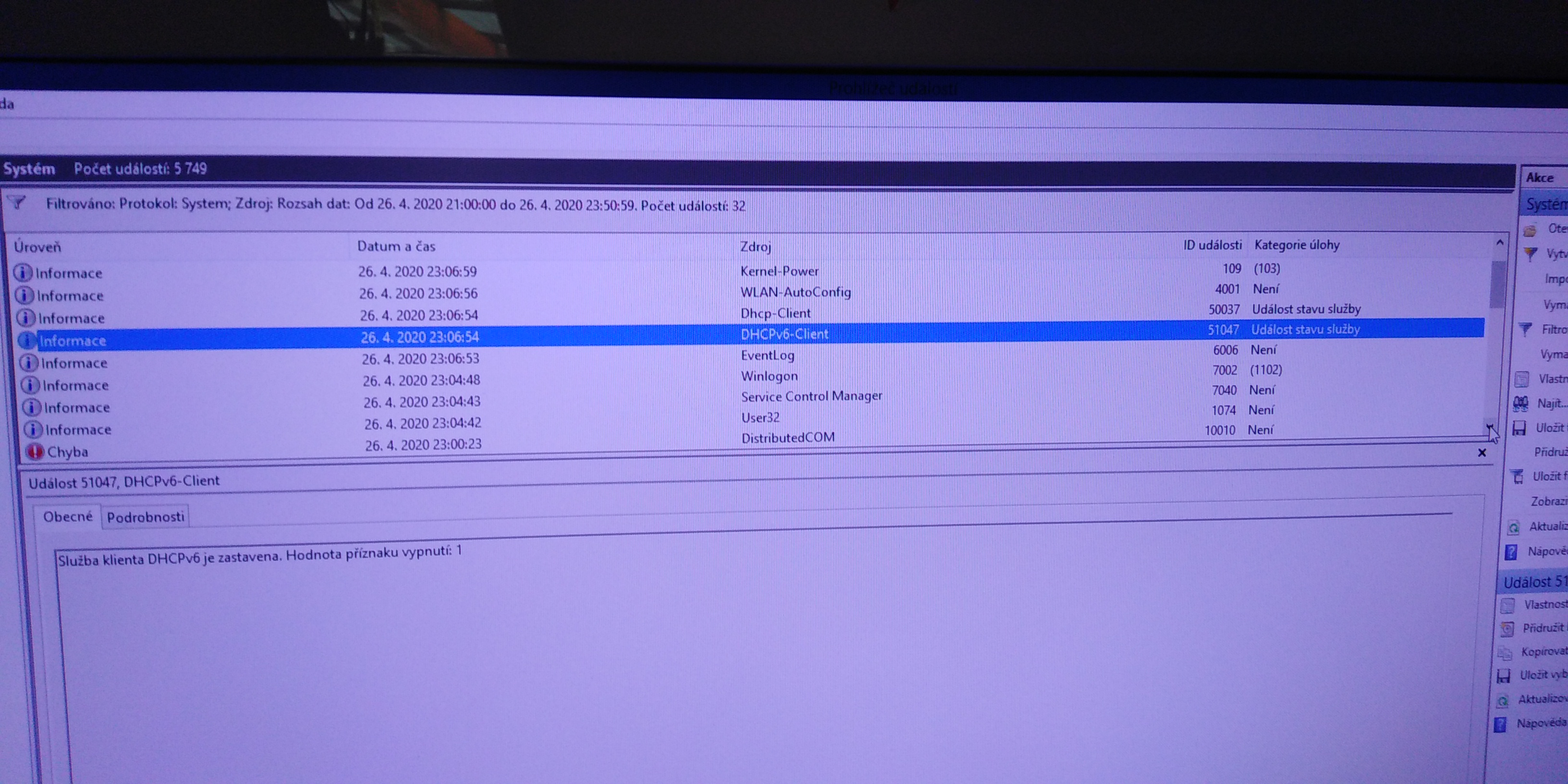

Ten eventlog měl jenom chyby, protože jsem tam filtrovat jenom chyby od vypnutí a předtím
já jsem po tobě filtr chyb nechtěl, musí být vidět kdy co funguje a co ne. jak chceš v cenzurovaném výpisu najít okamžik vypnutí a co mu předcházelo? copak je restart chyba? https://ctrlv.cz/EQEQ , https://ctrlv.cz/ee2B máš tam několik druhů chyb (služby!, ten tvůj netbt) a zobrazíš jednu bezvýznamnou. je v tom jinak vidět, že znovu spouštíš službu, která už běží - viníkem může být ten nesmyslně dlouhý seznam v naplánovaných úlohách, kdy jsou navíc mnohé záznamy opakovaně.

když po ničení nastavení ccleanerem z tebe nakonec vypadne, že nejsou dostupná síťová připojení, to vypadá na poškození přístupových práv v systémové větvi registrů, tam je těžko něco zachraňovat. popsal jsem pokus obnovit knihovny windows přes sfc, k tomu reset síťového nastavení, ale poničená práva a nesmysly po spuštění to nezachrání.

teď nemá smysl řešit screen z eventlogu, člověk si musí projít posloupnost až desítek záznamů: po zapnutí a potom před tvým popisovaným údajně zpožděným vypnutím, že je celkem v pořádku. distributed-com neřeš. ale toto teď není největší problém.

adobe arkalis je co? k čemu jsi ho instaloval a co ti dělá? když nevíš, zakaž jeho spouštění, zabij ho v paměti a odinstaluj.
xear3dex_p960 - to je nějaká zvukovka? máš tam takovou, nebo pozůstatek čehosi?

https://ctrlv.cz/kKj5
https://ctrlv.cz/tuzl
https://ctrlv.cz/QchL
https://ctrlv.cz/kKj5 ... před chvílí jsi tam měl shit avg, teď tam máš shit avast (což je už pár let stejná firma). proč to tam máš? rozumíš slovu o-d-i-n-s-t-a-l-o-v-a-t ?

prohlížeč událostí:
výpis jde přes schránku zkopírovat sem.
Snížil jsem pixely na foťáku, takže fotím mobilem
dhcp enabled ... no
wins server ... nic
Fotka ncpa

odinstalace náhodně objevených antivirů proběhla, ale možná dále poškodila síťové nastavení.
síťová připojení se teď nezobrazí, pc má přidělenou nesmyslnou adresu. (jde to změnit skriptem, ale nefunkčnost zůstane)
provedls? protože ten systém je jinak na odpis. pokud neovládáš síť v tom systému, je úplně k ničemu, jenže to jsi přiznal až nakonec.
před zformátováním systému ještě můžeš odebrat obě síťové karty ve správci zařízení a restart, jestli je windows korektně doinstaluje.
ty příkazy jsem napsal špatně:
