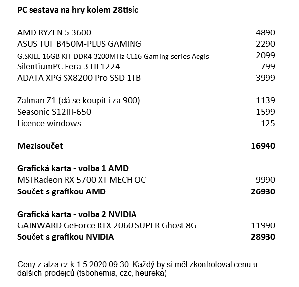

[89994-sestava28k-png] K sestavě lepší chladič. Deska kompromis. Zkontroluj si výstupy desky zda ne…
K sestavě
lepší chladič. Deska kompromis. Zkontroluj si výstupy desky zda nebude nic chybět.
Dá se ušetřit 400Kč na parametrově horším 1TB disku.
Vybral bych si grafiku nvidia.
Odkaz srovnání výkonu 5700XT
Přiložen soubor s odkazy
Dá se použít i deska ze sestavy do 20k za 1579kč ale zdá se mi to až kruté :-)
